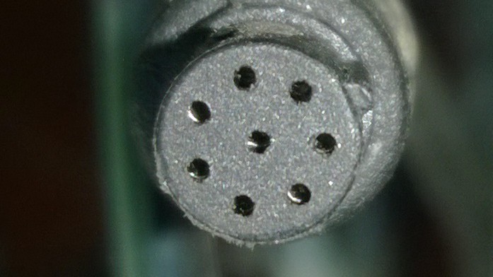

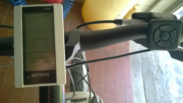

Chi mi può aiutare a capire dove sta il problema. Improvvisamente il mio bafang centrale 250w 36v si è spento. Ho provato a riaccendere si è riacceso per 30 secondi e si è definitivamente spento. Controllato subito la batteria che risulta carica ed efficiente anche sotto carico. Ho controllato i connettori e mi sembrano tutti ok.A questo punto volevo controllare se arrivava corrente dalla centralina ma non sapendo a cosa corrispondono i contatti chiedo se qualcuno mi può aiutare. Il mio bafang è uno dei primi e ha questo spinotto che esce dal motore e va al dispaly
79,42 KB
55,49 KB
Mi è anche venuto il dubbio che la causa potrebbe essere il display (che voi sappiate contiene una batteria tampone? Se sì come si può arrivarci visto che mi sembra sigillato?) o anche semplicemente l'interruttore . Ma come e dove controllare ? Lo schema dei vari contatti qualcuno lo conosce?
Grazie.

Credo quasi con assoluta certezza che il display non è dotato di Batterie non avrebbe senso visto che è collegato alla centralina del motore che quindi lo alimenta.
Fai delle misurazioni sull'uscita del motore con un tester e vedi se esce qualche volt.

Blindo avevo già visto la discussione sulla riprogrammazione del bafang ma lì si vede uno spinotto che è diverso dal mio che ha 8 poli. Magari potessi provare di capire se arrriva corrente dalla centralina e addirittura accenderlo e andare solo con l'acceleratore, ma non so dove mettere il ponticello ecc.
I primi motori sono usciti con questo spinotto .Anche voi mi sembra l'avete preso subito e avete fatto un bel po di sperimentazione.
O sono l'unico sfigato che ha questo connettore?
Help me!!!!!

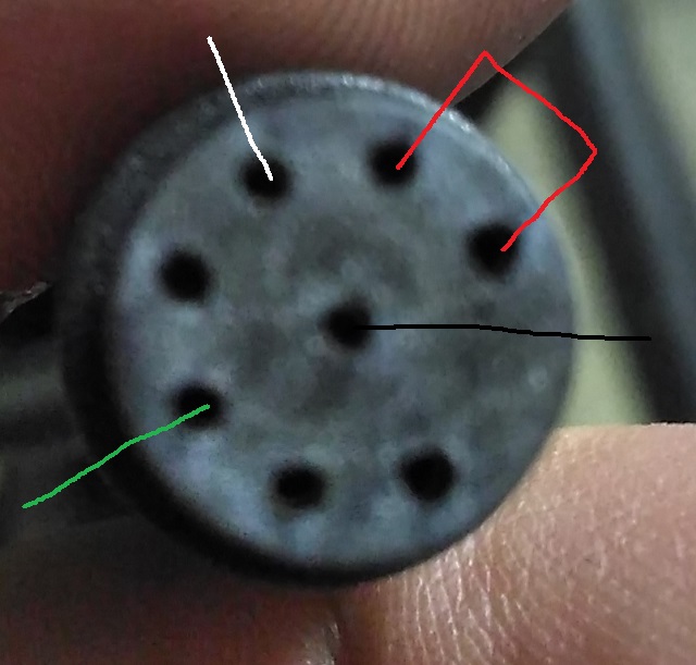

Ho notato che Steu851 ha fatto la connessione per riprogrammare dal connettore del motore e si vede uno spinotto che è a 8 poli ma leggermente diverso dal mio. Che dite provereste ? Cosa fareste?
Questo è il connettore di Steu851
88,47 KB
Questo è il mio
79,45 KB
Inserito il - 01/08/2016 : 12:09:32  Mostra Profilo  Visita l'Homepage di blindo7 Invia a blindo7 un Messaggio Privato  Rispondi Quotando
allora io mi sbaglio il mio cavo va bene anche su quello nuovo,
mentre quelli in foto non sono intercambiabili,
tra il nero e rosso dovresti trovare i 42V ma ti conviene aspettare qualche info più sicura per non rischiare
