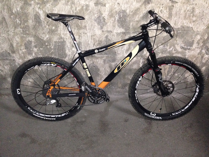

Sono nuovo del forum e assolutamente un neofita delle e-bike, ma ho un passato da biker e due mtb ferme in garage (mi piange il cuore!).
Vorrei togliere dalla "naftalina" ed elettrificare una delle mie mtb, una vecchia, ma in ottime condizioni, Specialized RockHopper.
Ho vagato per vari siti alla ricerca della soluzione più adatta alla mia biga e con un minimo di versatilità, ma non so che pesci prendere.
Così mi sono deciso a chiedervi un consiglio su di un Kit da montare sulla mia mtb.
Sono orientato verso una soluzione con batteria fissata al telaio mediante la predisposizione del portaborracce (una 36v. con 10-11 Ah accoppiata ad un controller da 15A), ma per il resto ho il dubbio se prendere un kit con motore al mozzo della ruota posteriore (già assemblato con raggi e cerchi - con cassetta a 9v.) ovvero con motore centrale.
Per la potenza, rimarrei nei limiti del legale (quindi un 250W nominali), ma sia per ragioni di peso (non sono più una piuma!) sia per ragioni topografiche (potrei avere la necessità di affrontare delle salite non proprio dolci) avrei comunque la necessità di sfruttare una buona coppia, anche perché non è che abbia velleità velocistiche.
Comunque, userei la bipa soprattutto in città per brevi spostamenti casa-ufficio (o in vacanza mare/montagna), al massimo qualche strada sterrata, ma non la utilizzerei (ancora) per escursioni più lunghe o su tracciati particolarmente impegnativi (per quello do tempo al tempo... l'appetito vien mangiando, no? ).
Quanto al montaggio, vorrei dedicarmici personalmente avendo qualche capacità meccanica, ma se conoscete qualche buon meccanico che si occupa di bipa in Campania, zona Nola-Pomigliano, ma anche a Napoli e dintorni, la vostra segnalazione sarebbe molto gradita.
Il budget disponibile sarebbe tra i 700 ed i 1000 €.
Ho visto qualcosa che potrebbe sembrare interessante su CicloTek e siti simili, ma non so se il materiale proposto sia di qualità o meno, quindi ogni consiglio ed ogni suggerimento saranno più che ben accetti (magari mi potreste indicare altre siti europei).

Una volta che comincerai ad usare la bipa lascerai perdere le altre bici, ed anche gli altri mezzi
Rimanendo su potenze legali e volendo conservare la possibilità di fare percorsi MTB la scelta è obbligata, motore centrale.
Prima di tutto verifica la larghezza del tubo del movimento centrale, se è 68mm avrai possibilità di scelta, se 73 la scelta sarà quasi obbligata.
Il bafang Bbs01 monta anche sul 73, ha potervi e difetti, dovuti principalmente al fatto che ha il pas, sensore che sente la rotazione dei pedali e non lo sforzo che stadi facendo. Avrebbe anche la possibilità di avere l'acceleratore, ma hai scritto che vuoi rimanere nel legale.
Col 68 hai più scelta, e cioè il TSDZ2 ed il sunstar, entrambi col sensore di sforzo.
Questi due motori hanno come pro il sensore di sforzo, come contro tutti e due a parità di W dichiarati hanno una coppia inferiore al BBS, ed il sunstar ha anche un costi elevato, oltre a richiedere le sue batterie per conservare la garanzia.
Montarli non è difficile, montarli bene richiede qualche accorgimento che ti viene col tempo, e che capirai leggendo avidamente questi forum.

Dovrò misurare la larghezza del movimento centrale, che se non ricordo male dovrebbe essere 68.
Comunque, ora che ci penso, ho i cavi di cambio e deragliatore centrale che passano sotto il tubo obliquo e sotto il movimento centrale, in caso di montaggio di un motore centrale possono costituire un problema? o resta un po' di spazio per lascarli dove sono?
Naturalmente ne resterebbe solo uno, quello del cambio, visto che il deragliatore lo toglierei in caso montassi un bafang con unica corona.

Non mi ricordo con certezza, ma mi sembra che un cavo del cambio tra il BBS01 e l'astuccio del movimento centrale ci passi...
(ho provato a guardarci ma quel punto è bello zozzo e non si vede più niente :-) )
In caso ci passasse, però, devi pensare che il motore dovrà scaricare sul tubo obliquo del telaio la sua tendenza a ruotare verso l'alto.
Mi pare che io un cavetto ce l'ho fatto passare e, a fianco, ho messo una zeppa di legno in modo che il motore non tenda a schiacciare il cavetto ma scarichi la rotazione sulla zeppa.
In caso non ci passasse sarà difficile che non si trovi una soluzione al problema, comunque.
Con l'opzione "l'appetito vien mangiando", il BBS01 è ottimo! Ha una coppia ai bassi eccezionale per essere un motorello da 1/3 - 1/2 cavallo!! Con un rapporto 42/11 (corona 42 imbutita, accessorio secondo me quasi indispensabile) ti troverai ad avere una bici normalmente pedalabile in pianura asfaltata e con un rapporto 42/34 salirai gran parte delle salite senza far scaldare il motore e scegliendo se farti trasportare a scrocco o contribuendo con la tua forza.
In più, più avanti, se vorrai fare sterrati con salite ripide e passaggi un po' più tecnici, con il rapporto 42/42 (le cassette con il pignone 42 non hanno più costi proibitivi) farai praticamente tutto!
Per i passaggi davvero difficili, però, purtroppo il rapporto 42/42è ancora troppo lungo... allora, se l'allineamento della catena te lo consente, potrebbe essere necessaria una corona non imbutita da 36 o 34 denti montata su un apposito ragno.

beh, tutto sommato male che va faccio l'upgrade all'altra biga, che non ha cavi che passano sotto l'obliquo ed il mozzo .
A dirla tutta, forse è anche meglio, perché non è male come mtb e la componentistica, anche se datata, è di primissima qualità ed è sempre stata tenuta in buone condizioni.

C'è chi il BBS01 l'ha montato sotto MTB di ottima qualità... e poi il montaggio è, a meno di casi particolari, del tutto reversibile.
Ho visto la foto della RockHopper e ha il tubo obliquo che è dritto nei pressi dell'astuccio del movimento centrale: questo è un bene prchè permette di montare il motore bello alto, cosa importante se si ha intenzione di fare sterrati difficilotti. Spero sia così anche per l'altra bici.
Per una front credo che interessi sapere questa cosa e la misura dell'astuccio che è preferibile se è lungo 68mm.

Sì, confermo che anche l'altra Mtb (front) ha l'obliquo che si collega al movimento centrale senza curve o forme particolari.
Per la lunghezza dell'alloggiamento devo controllare, ma dovrebbe essere ugualmente da 68.

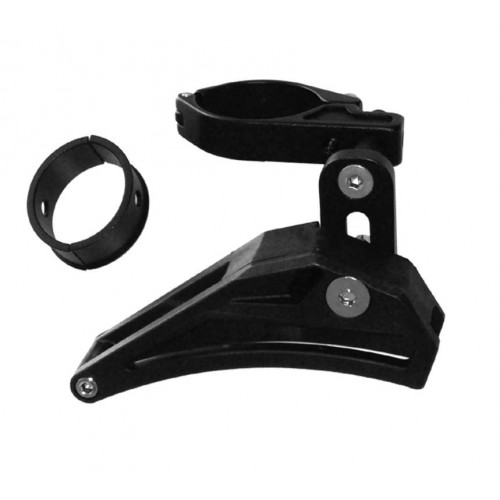

Il pignone da 42 di alcedo mi piace molto, ma non permette il montaggio del paracatena. Che ne pensate allora se montassi un guida catena da montare sul tubo verticale per evitare brutti inconvenienti?
Ciò in quanto vorrei togliere il deragliatore anteriore, che rimarrebbe un aggeggio inutile, una regolazione in meno per la manutenzione e poi odio il rumore della catena che tocca sul deragliatore con i rapporti più corti.
Ecco un esempio
32,3 KB
Modificato da - Daiwer in data 05/03/2016 15:51:02
Inserito il - 05/03/2016 : 17:52:39  Mostra Profilo Invia a Steu851 un Messaggio Privato  Rispondi Quotando
Ottima idea, io ne ho montato uno simile sulla Specialized di mia moglie. Oltre ad evitare cadute alla catena, fa lavorare questa allineata alla costosa corona, limitandone l'usura.
Monta pure la catena normale ma considera che per via delle maggiori sollecitazioni durerà meno.
Leggo su altro forum che anche su MTB native elettriche, che montano le catene KMC specifiche per ebike, le catene durano mediamente 1000 km
Modificato da - Steu851 in data 05/03/2016 18:00:07

Ho due opzioni di montaggio in realtà:
1) Una rockhopper un po' malandata, ma funzionale;
2) Una BeOne Killer Bee del 2003 ma telaio è componenti sono in ottime condizioni, nonostante la prolungata inattività, perché ogni tanto le ho dedicato un po' di tempo ed le ho fatto manutenzione (lavaggio generale - oliatura e ingrassaggio - giretto di prova - sostituzione pignoni/cassetta/catena - spurgo freni - pulitura/spennellata sui lati di grasso al litio/ripulitura dei pistoncini dei freni ecc...). Ieri, mentre la preparavo alla modifica mi sono accorto che il disco della ruota anteriore si è un po' ossidato, ma ho già preso il sostituto.
Alla fine credo che monterò la 2) con Bafang Bbs01 250W 36v 18A e una batteria a borraccia da 13,4Ah 36v (una Yoku ePro) che dovrei riuscire a far entrare nel triangolo della BeOne (ma tengo le dita incrociate!).
Presto metto una foto della biga (ancora per poco tale!)

ed ecco la foto
190,01 KB
bubunapoli
2124 Messaggi
Inserito il - 06/03/2016 : 20:22:03  Mostra Profilo Invia a bubunapoli un Messaggio Privato  Rispondi Quotando
..bella e in perfette condizioni, almeno visivamente.
Presumo che col centrale dovrai fare a meno della guarnitura a tre corone.
Ma non sono un esperto in questo. Non capisco perchè tu abbia perplessità
nello spazio triangolare per la batteria. Li c'entra tutto, centralina compresa.
Buon lavoro e complimenti: bici perfetta !!
Bubu
Daiwer
1413 Messaggi
Inserito il - 06/03/2016 : 20:45:20  Mostra Profilo Invia a Daiwer un Messaggio Privato  Rispondi Quotando
Sì, infatti ho preso un po' di misure e ora sono più tranquillo.
La batteria è lunga 361mm ma l'obliquo nella parte interna del triangolo misura +o- 580mm, quindi ne ho di spazio da sfruttare, anche considerando quei 20mm di tolleranza necessari a far scorrere la batteria sulla slitta fissata al telaio per montarla e smontarla.
Quanto alla guarnitura, mi mancherà un po' il rampichino da 22, ci ho affrontato (e conquistato!) muri impressionanti... ma erano altri tempi, avevo il tempo di allenarmi, la forma fisica e molti kg in meno.
Per ora mi basta risalire in sella e ricominciare a godermi la mia passione per le due ruote (soprattutto) senza stress.
