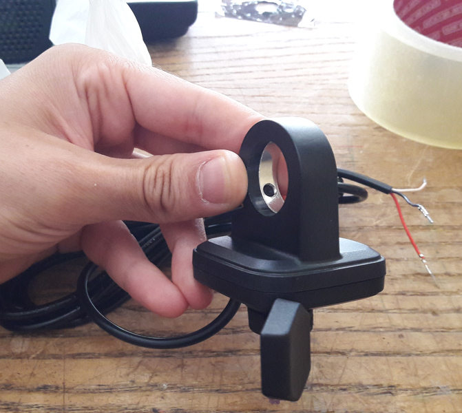

Ciao ragazzi, sapete dirmi se è compatibile con la centralina di alcedo questo nuovo tipo di acceleratore a pollice?

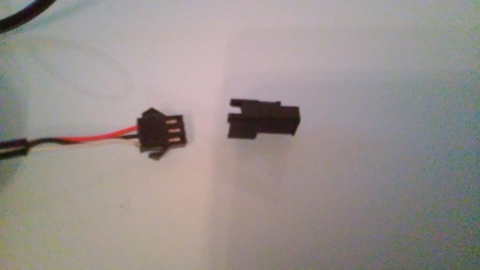

ciao, l'acceleratore a pollice originale Alcedo ha questa connessione, dalle immagini del link che hai postato sembrerebbe che la connessione sia invertita, quindi ti toccherebbe spinottare nuovamente il cavo. Ma perchè non acquisti l'acceleratore a pollice da Alcedo, che andrà sicuramente bene ?

Inserito il - 19/07/2016 : 23:32:11  Mostra Profilo Invia a Barba 49 un Messaggio Privato  Rispondi Quotando
Se è un acceleratore a sensori Hall andrà senz'altro bene, al limite dovrei invertire i cavi nei connettori per far combaciare i colori), se invece è di tipo resistivo non andrà bene, dovrai fare dei partitori resistivi con dei trimmer in modo da far variare la tensione in uscita da 0,9V a 4,2V durante il movimento della levetta, altrimenti ciccia...
si è un normale acceleratore a sensori di hall, l'ho provato alla Legend di Barcellona. E' ben fatto e comodo perchè non interferisce con i comandi.

Perfetto, appena arrivato mi sembra molto solido e come serve a me.

1 L'acceleratore come si comporta rispetto ai 3 livelli di assistenza della centralina? se la imposto al ad esempio a livello massimo usando l'acceleratore mi fa l'escursione dal minino al massimo (nel mio caso da 0 a 17aH)
2 I cut off dei freni inibiscono l'acceleratore?

si regoli la potenza da 0 al massimo... non aspettarti una precisione micrometrica però:-) A me è partocolarmente utile perchè ho il wattmetro e in tempo reale leggo l'assorbimento così posso decidere se limitare l'assorbimento ad esempio a 300w e il resto andare di gambe.... Ad esempio vedo che in pianura ai 20kmh se non pedalo consumo sui 180w mentre pedalando un pò l'assorbimento va sotto i 100w.. utilissimo per risparmiare batteria!! senza wattmetro mi sentirei un po' perso..

Si, i cut-off dei freni spengono l'assistenza in qualsiasi caso...
Con l'acceleratore la scelta della potenza fatta dal display serve a poco, metti al massimo e via: In pratica è come avere una motocicletta, non c'è niente da settare prima di partire!!!

Confermo il funzionamento con la centralina di alcedo :)
