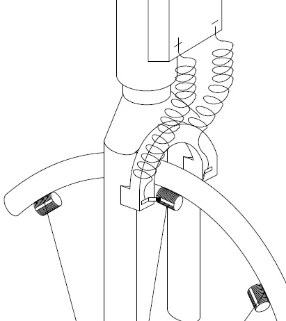

Magari è una cazzata ma io avrei pensato una cosa così:
35,53 KB
il disegnino è terra terra ma con una centralina che individua la posizione del magnete in arrivo e gli dà l'impulso sia negativo che positivo ne viene una coppia di spinta. Sulla forcella andrebbe montato un magnete permanente e i diversi magneti alimentati con spazzole.

@Giordano5847: Un motore così fatto non funzionerebbe mai, i magneti (come avrai visto smontando un motore) debbono essere uno accosto all'altro, quindi dovresti riempire il cerchio con qualche chilogrammo di Neodimio-Boro...
Se monti solo 36 magneti il motore non si avvia nemmeno, troppo spazio morto.

Inserito il - 12/07/2016 : 17:18:18  Mostra Profilo Invia a giordano5847 un Messaggio Privato  Rispondi Quotando
Grazie Barba per avermi tolto il tarlo
