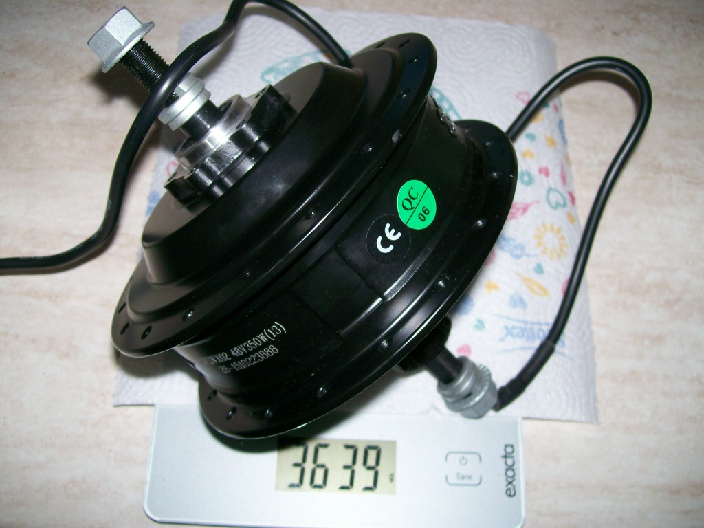

Ciao Andrea, sempre io ma ti assicuro che non ti sto stalkeggiando... Combinazione l'ho comprato quest'inverno, proprio quel motorino lì, da elifbike... Non mi è arrivato un cod 16. ma un cod 13... Va comunque molto bene . E' un fratellino minore del BPM, ma direi molto più prestante dell'SWXH. Però non sai cosa ti mandano. Effettivamente, visto che a 48V si avvicina ai 40 Km/h, il cod 13 andrebbe bene a 36. Io l'ho smontato, però è raggaito su 24" e la centralina è da 48.
211,06 KB

In pratica quel motore (48V-192RpM, ovvero 36V-144RpM) non esiste, anche se fosse un codice (16) a 48V farebbe ben 256RpM e a 36V 192RpM: Si tratta di un errore, e comunque quoto Gizeta, spesso inviano quello che hanno in magazzino e comunque quel motore è inferiore al BPM...
