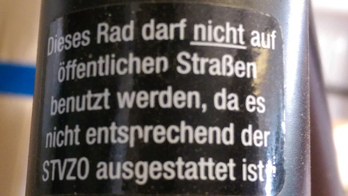

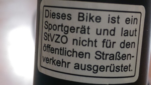

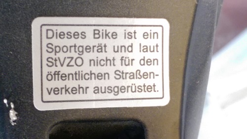

Io farei anche molta attenzione alle bici originale sportive (mtb)elettriche e non: In tutte (almeno quelle tedesche!) c'è scritto che sono concepite come articolo sportivo e non sono idonee alla circolazione in luoghi pubblici perchè non soddisfano le regole di circolazione stradale.
E' ridicolo, lo so, ma se in ognuna c'è un adesivo simile un motivo ci sarà!
Come minimo si deve cautelarsi ed avvisare l'ignaro ciclista-affittuale della cosa!
il "cartello" spesso in italia non c'è, ma il problema si pone anche qui, ed anche per le bdc, non solo le mtb:
quante hanno i catarifrangenti laterali? solo qualcuna quello posteriore, e i catarifrangenti ai pedali? e le luci anteriori e posteriori? (tutti particolari che dovrebbero avere la marcatura ministeriale, fra l'altro...)
quindi tutte queste non potrebbero viaggiare di notte, ed in altri casi, su strade pubbliche...
e un'altra dotazione è quasi sempre mancante: il campanello! quello è obbligatorio sempre, pure di giorno...
ri-quindi, una marea di bici "muscolari" messe sul mercato sarebbero da usare solo su strade private, né più né meno come i kit non "legali"!

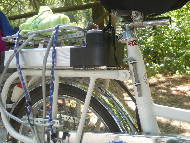

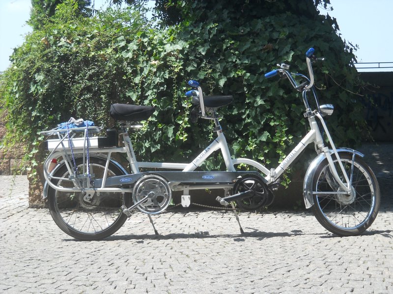

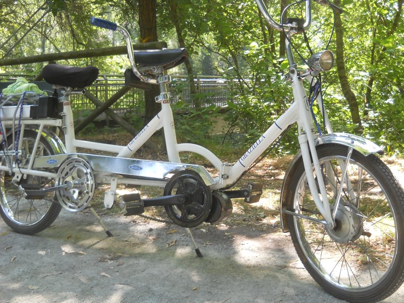

Luc Maz... le pieghevoli anni '70 erano belle pesanti. la Graziella, in particolare, era fatta con abbondante materiale da Carnielli, non calcolato al minimo indispensabile con i programmi del computer... Mi è capitato di vedere un paio di tandem Graziella e, con tutti gli anni sulle spalle, danno una impressione di robustezza e affidabilità.....
Siii effettivamente pesa circa 30 Kg!
Robusto è robusto ed è anche rinforzato!
Ecco perchè ho avuto la necessità di elettrificarlo!
167,6 KB
Grazie!
167,6 KB
Grazie!
Scusate l'OT!
Aggiungo alcuni particolari per Nico Danger del Tandem Graziella:
171,14 KB
La forcella rinforzata
127,86 KB
La chiave a brugola nel sottosella
148,24 KB
Parafanghi, carter copricatena in acciaio cromato e i freni a tamburo a giustificare il peso!
