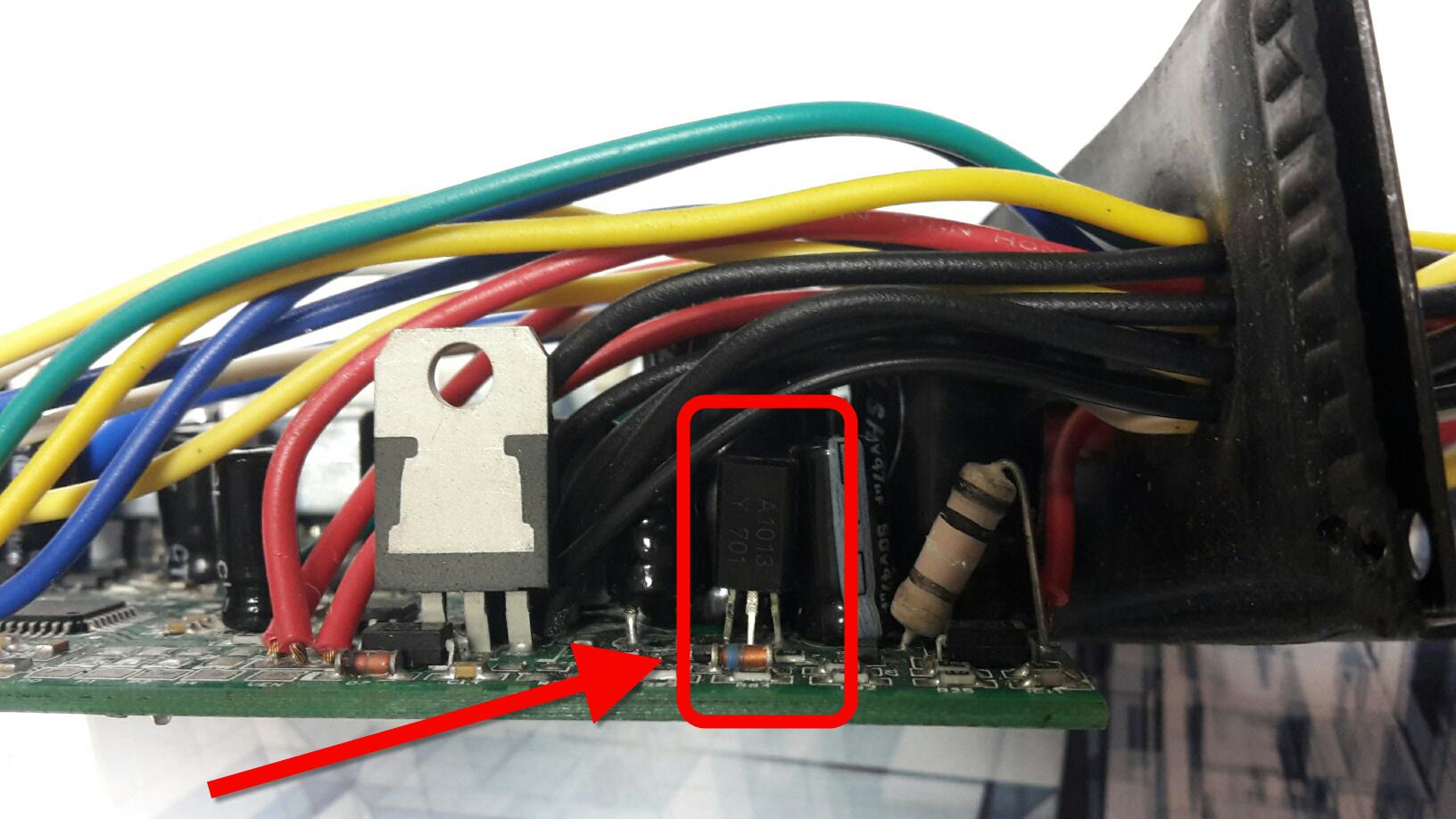

l'integrato che dite è quello evidenziato in foto?

No non è quello. nello stampato dovrebbe essere indicato come U + un numero .
Ne dovresti trovare più di uno, a te interessa il regolatore dei 5V.

Dovrebbe esserci scritto 7805

Talvolta è montato sullo stesso dissipatore dei Mosfet, non è libero come nella foto...

Allora è quello alla sinistra di quello evidenziato nella foto, quello che sembra un mosfet. È marchiato 7805.
Speriamo.

Perfetto, controlla anche le resistenze li vicine, se ne vedi una carbonizzata cambiala...

Aggiustata.
Per prima cosa ho cambiato il regolatore a sinistra del componente evidenziato in foto. Però provando i 5v tra il rosso ed il nero ne risultavano solo 0.7v.
Ho allora cambiato anche la resistenza a destra del componente evidenziato....ed ecco i 5v sul rosso e nero.
Grazie a tutti per l aiuto.
