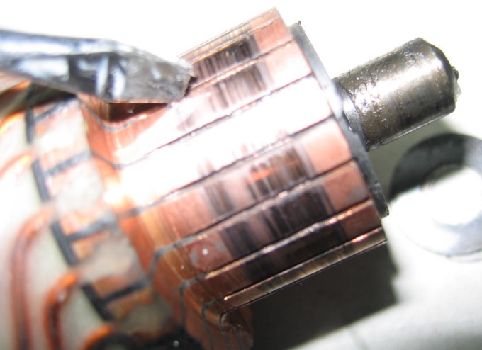

L'unica cosa da fare per un motore a spazzole è verificare che non siano consumate e pulire l'indotto cioè rasciare con una lama gli spazi che ci sono fra un contatto e l'altro. Io userei una lama da seghetto per ferro ridotta un po' di spessore. Magari un goccetto di olio sulle bronzine ai capi dell'indotto. Se ci sono i cuscinetti verificare che girino bene.

La pulizia degli spazi del collettore si chiama smicatura, controlla anche che le spazzole scorrano bene nella loro sede, e che il collettore non sia ovalizzato, dopo aver verificato tutto questo, se ancora non và, haì l'avvolgimento dell'indotto in corto.

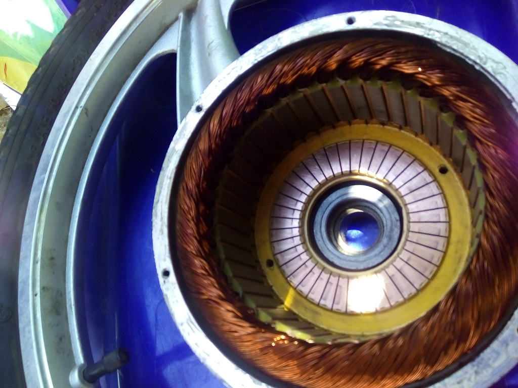

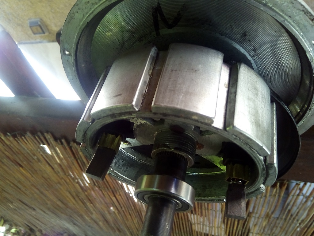

leroi811
363 Messaggi
Inserito il - 19/07/2016 : 08:35:39  Mostra Profilo Invia a leroi811 un Messaggio Privato  Rispondi Quotando
371,33 KB
359,47 KB
Inserito il - 19/07/2016 : 08:56:32  Mostra Profilo Invia a Barba 49 un Messaggio Privato  Rispondi Quotando
Bello, assai migliore dei tanti che ho veduto finora...
Dalle ombre sul rame del collettore sembra che sia rimasto fermo in quella posizione molto a lungo, pulisci bene collettore e spazzole con carta abrasiva finissima e soffia bene il tutto, non c'è bisogno di approfondire le fessure tra lamina e lamina: Purtroppo non potrai "giocare" con l'anticipo, la posizione è fissa e stabilita dal costruttore.
Fai girare a vuoto il motore per un bel po', dopo la pulizia le spazzole si devono riassestare sul collettore e se le metti subito sotto sforzo scintillano e si danneggia il tutto.

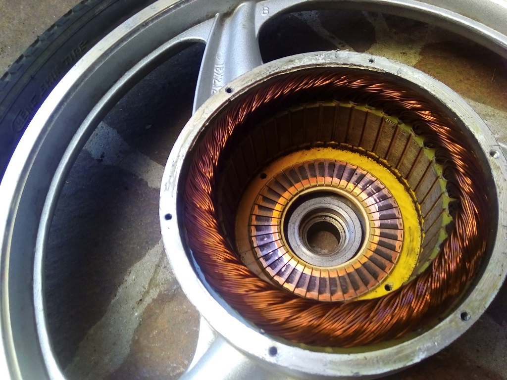

leroi811
363 Messaggi
Inserito il - 19/07/2016 : 17:45:58  Mostra Profilo Invia a leroi811 un Messaggio Privato  Rispondi Quotando
ripulitina effettuata
338,08 KB
320,73 KB
Inserito il - 19/07/2016 : 23:28:21  Mostra Profilo Invia a Barba 49 un Messaggio Privato  Rispondi Quotando
In pratica quel motore è nuovo...

Non credo, e considerano che non ha il portaspazzole sfalsabile, che risolverà il problema, sull'immagine del collettore, si notano alcune lamelle adiacenti, con diversa ombreggiatura sulla stessa lamella, è un chiaro segnale che ai capi di quelle lamelle, le matasse hanno qualche problema.

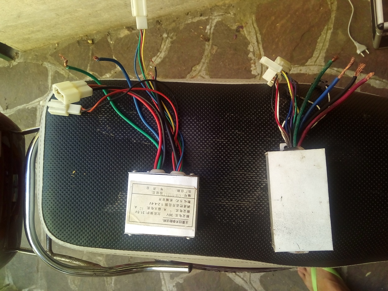

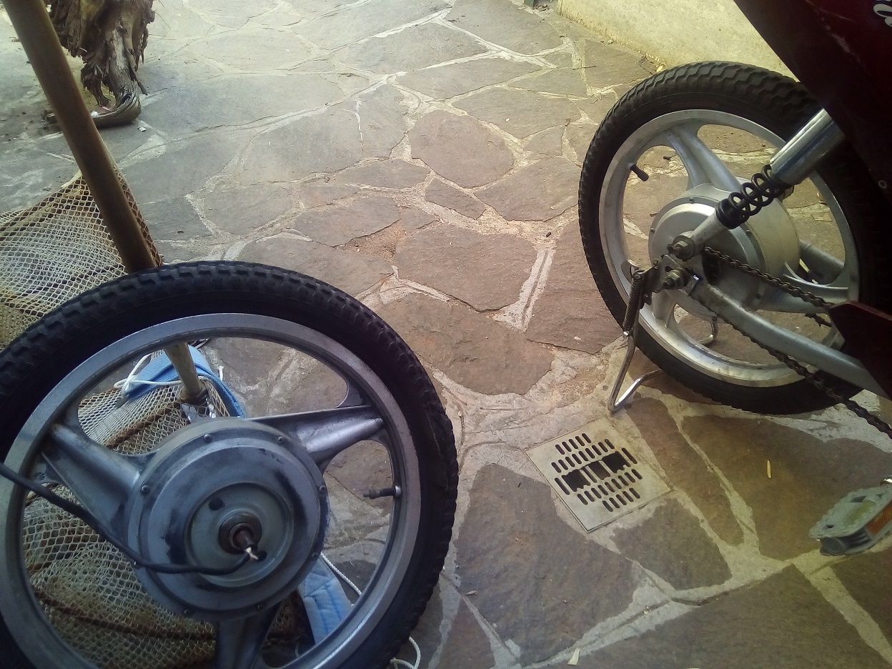

Inserito il - 22/07/2016 : 09:47:15  Mostra Profilo Invia a leroi811 un Messaggio Privato  Rispondi Quotando
ECCO I DUE MOTORI E DUE CENTRALINE...
HO PROVATO IL SECONDO MOTORE ATTACCANDOLO DIRETTO ALLE BATTERIE FERMANDOLO SULLA MORSA...
GIRA PIU LENTAMENTE DELL'ALTRO
MA LOGICAMENTE NON POSSO TESTARLO CON IL MIO PESO SOPRA...
DEVO SMPNTARE IL TUTTO :::ORA PRIMA DI TUTTO RITESTO LE BATTERIE
533,8 KB
522,24 KB

CARO BARBA PUOI ANCHE INSULTARMI!!!
ho cambiato batterie...credendo che fossero addirittura meno buone...collegandole direttamente al motore con me sopra parte a razzo...
con la centralina collegata va decisamente più piano specialmente in ripresa!!!
LE BATTERIE INCRIMINATE SEGNAVANO 13,3 in standby!!!ESSENDO CINESI e non si capisce una sega di ciò che c'è scritto mi è sfuggito che magari non sono cicliche, credo sia l'unica spiegazione del fatto che non riescono a trasportare neanche una piuma pur essendo cariche..
Inserito il - 22/07/2016 : 10:48:58  Mostra Profilo Invia a Barba 49 un Messaggio Privato  Rispondi Quotando
Capita, se le batterie sono per uso tampone possono non essere in grado di erogare abbastanza corrente per i nostri impieghi, e comunque la tensione non è mai un buon indicatore di affidabilità della batterie al piombo, anche quelle a fine vita stanno tranquillamente carica a 13v, salvo poi droppare miseramente sotto sforzo...
