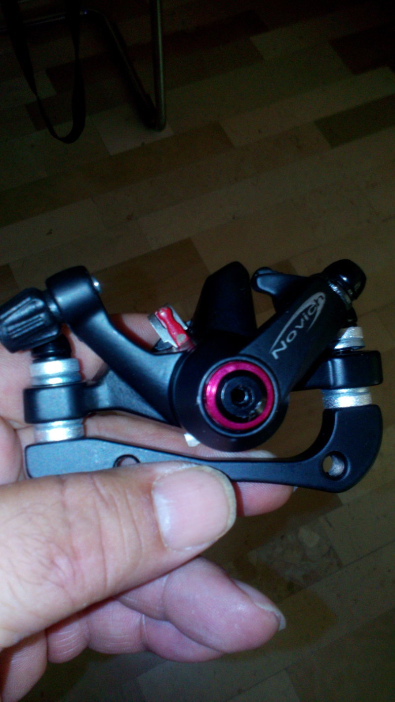

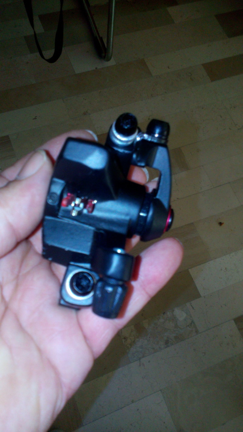

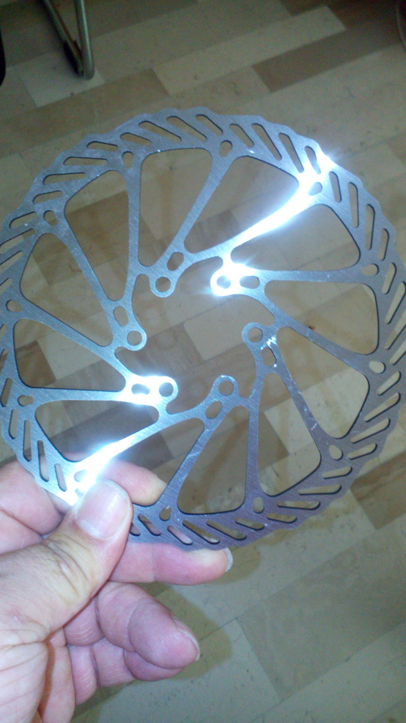

Inserito il - 20/07/2016 : 11:58:22  Mostra Profilo Invia a andrea 104KG un Messaggio Privato  Rispondi Quotando
Ovviamente la coppia, disco e viti comprese... Su ebay, non che abbia risparmiato molto il compralo subito era a 23 euro... Vi farò sapere se funzionano o se leggerete su un giornale di un tipo in mtb che si è appiccicato da qualche parte... Con tanto di esplosione della batteria al litio (vi autorizzo a comunicare che non sono mai stato affiliato all'ISIS...) :-)
154,11 KB
180,29 KB
155,29 KB
197,75 KB
36682 Messaggi
Inserito il - 20/07/2016 : 13:54:02  Mostra Profilo Invia a Barba 49 un Messaggio Privato  Rispondi Quotando
Guarda che i freni a disco meccanici se li mantieni sempre ben regolati funzionano, solo che ogni pochi chilometri (specialmente con un mezzo pesante) occorre registrare la pastiglia interna portandola a leggero contatto con il disco, per poi regolare la tensione del cavetto del freno.
In pratica devi guardare il disco del freno e contemporaneamente frenare: Se vedi flettere anche solo leggermente il disco verso l'interno significa che la pastiglia fissa è troppo distante e va spinta in avanti con l'apposito registro.
Se hai la pazienza e la volontà di fare spessissimo questa regolazione non avrai nessun problema, altrimenti dopo poco tempo le pastiglie saranno talmente smussate che anche regolandole non otterrai più la potenza frenante iniziale.

Si barba lo so infatti sto sempre regolare... È che dovevo cambiare le pastiglie posteriori e i freni costano meno :-)

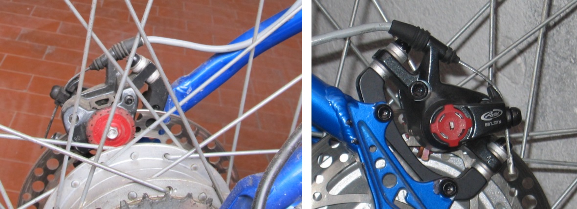

Ho avuto anch'io un freno così pagato 68+1€ a Gambacicli nel 2009.
172,62 KB
Devo dire che ha fatto bene il suo lavoro, ho dovuto modificare un po' l'adattatore in quanto qualcuno del forum mi aveva fatto notare che la pastiglia non frenava su tutto il disco. Ho dovuto anche molare un po' il registro interno che toccava sul motore.
Le registrazioni le facevo ogni volta che pulivo la bici.

Montati però oggi sono in pianura e non ho neanche Una discesina per provarli.. Mi sembra che l'anteriore freni come lo shimano ho avevo su, anche un po' meglio. Il posteriore è un pianto non frena niente.... Cioè se ti vuoi fermare solo col posteriore non ti fermi... Ma ci ho fatto solo poche centinaia di metri...speriamo migliori...

@Rotolo: Solo i freni a disco idraulici sono autoregistranti, oppure i nuovi meccanici a doppio comando: Quelli della foto vanno regolati spesso, pena un consumo anomalo delle pastiglie che poi ti costringe alla sostituzione...
PS) 2000Km sono troppi senza aver fatto una messa a punto a tutta la bici, figurarsi ai freni meccanici!!!
@Andrea 104Kg: Il posteriore deve frenare quanto l'anteriore, a meno che non ci sia della sporcizia sul disco o sulle pastiglie, quindi dai un'occhiata...

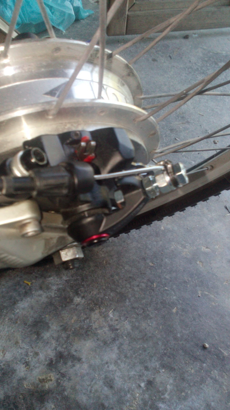

Verifica che tutta la pastiglia poggi sul disco e non solo un pezzo

Inserito il - 21/07/2016 : 12:19:32  Mostra Profilo Invia a andrea 104KG un Messaggio Privato  Rispondi Quotando
Credo ci sia un problema di guaina, la leva sembra sempre elastica, spugnosa. All'anteriore non c'è perché la guaina è molto più corta.... Ma la guaina sembra nuova... Solo che è lunghissima non avendo interruzioni.... Soluzioni??

Inserito il - 21/07/2016 : 13:07:13  Mostra Profilo Invia a andrea 104KG un Messaggio Privato  Rispondi Quotando
E aumentare la leva che controindicazioni può dare?
195,85 KB
Così il problema della spugnosità non si risolve... ma adesso blocca la ruota posteriore...
36682 Messaggi
Inserito il - 21/07/2016 : 13:30:17  Mostra Profilo Invia a Barba 49 un Messaggio Privato  Rispondi Quotando
Non devi risolvere un problema tramite una modifica, se l'anteriore frena bene anche il posteriore lo deve fare, e oltretutto allungando la leva aumenti il gioco e la spugnosità del freno.
E comunque la lunghezza della guaina (a meno che non sia danneggiata, tipo stirata e con le spire distanziate) non può mai provocare spugnosità, controlla bene tutto...
15284 Messaggi
Inserito il - 21/07/2016 : 15:01:39  Mostra Profilo Invia a andrea 104KG un Messaggio Privato  Rispondi Quotando
Il problema è che.... non so come risolverlo! La guaina sembra a posto, non è di quelle divise in pezzi è unica fino al freno e quindi molto lunga, per me ha una certa elasticità anche se non dovrebbe averla... Fatto sta che la leva è spugnosa, cede sotto pressione, non molto ma si sente. L'anteriore non lo fa assolutamente... Cambiare guaina? Queste sono sottili e non credo abbiano la spirale di ferro ma un tubicino di teflon dentro... non saprei neanche dove trovarle visto che quelle normali non ci vanno...
pacap
237 Messaggi
Inserito il - 21/07/2016 : 15:11:30  Mostra Profilo Invia a pacap un Messaggio Privato  Rispondi Quotando
allungando la leva aumenti la corsa e dovresti peggiorare, ma allungando la leva hai "tirato" il cavo, forse x questo è migliorata?
Io rimetterei la leva come stava e tirerei il cavo.
Un pò di spugnosità su una guaina molto lunga e di non altissima qualità è accettabile ma deve essere minima!
15284 Messaggi
Inserito il - 21/07/2016 : 17:12:03  Mostra Profilo Invia a andrea 104KG un Messaggio Privato  Rispondi Quotando
Booo adesso riesco a bloccare la ruota prima no! Per quello che costano li tengo così è poi mi compro degli idraulici :-)

A me lo faceva il v-brake posteriore. Il ciclista mi cambiò il cavo e il problema si risolse.
Non ho visto il filo che aveva tolto ma mi disse semplicemente che era rovinato.
dibi
866 Messaggi
Inserito il - 21/07/2016 : 18:20:55  Mostra Profilo Invia a dibi un Messaggio Privato  Rispondi Quotando
Tieni conto che alle volte è suffiente anche una piccola piega del filo prima dell'attacco al freno (dovuto magari al serraggio sul freno precedente) per creare una certa spugnosità.
In pratica la pieghetta assorbe parte dello sforzo stirandosi.

Inserito il - 22/07/2016 : 11:30:27  Mostra Profilo Invia a andrea 104KG un Messaggio Privato  Rispondi Quotando
Aggiorno dopo un di piccoli giri per il paese: con l'allungamento della leva adesso frena anche troppo :-) comincio ad avere paura per la tenuta dei raggi...
36682 Messaggi
Inserito il - 22/07/2016 : 15:02:41  Mostra Profilo Invia a Barba 49 un Messaggio Privato  Rispondi Quotando
Semplice, il freno posteriore aveva solo bisogno di essere rodato per poter frenare con efficacia, adesso che è a posto basta che togli la tua modifica e tutto si sistema: Non ci vuole MAI fretta quando si fa un lavoro...
