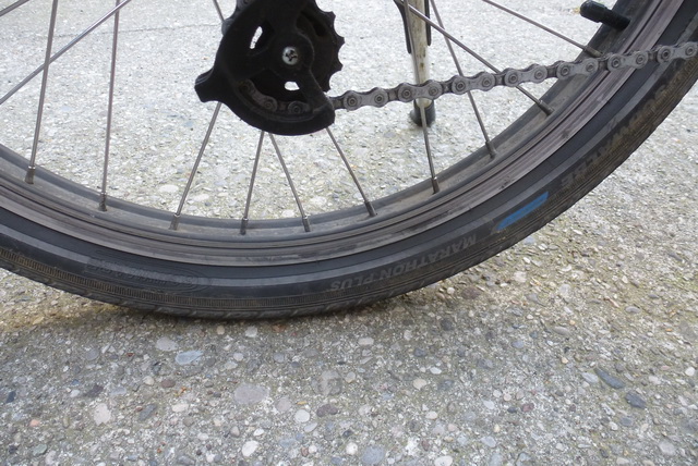

...e come mai non ha i cerchi a doppia parete???

I cerchi sono doppia camera
172,03 KB
