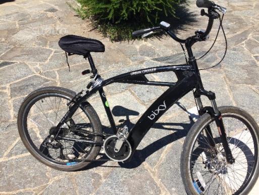

Buonasera a tutti e grazie in anticipo a coloro che vorranno aiutarmi!
Io ho una bici elettrica Bixy (bici non più in produzione) che fino a qui a fatto il suo dovere. Purtroppo ora mi da problemi al motore: quando supero una velocità di circa 15 km orari, inizia a fare rumore e dopo poco pur continuando a fare rumore, viene staccato "l'aiuto" alla pedalata. Per farlo tornare "normale" senza rumore e perfettamente funzionante, devo rallentare fino a circa 7 k orari e poi riinserirlo: riparte tranquillamente e spinge perfettamente.
In pratica in salita il problema non si presenta mai, invece in pianura appena spingo un'attimo si blocca. Può essere un problema di centralina o è il motore? grazie mille per l'aiuto
Ps il motore è un brushless CURRIE scatolato in alluminio 250 w

Se non l'hai già fatta, fa una prova in leggera discesa: si presenta comunque il problema ?
E dopo aver spento e portato la velocità sotto ai 7km/h il difetto scompare e puoi viaggiare alla velocità normale o appena raggiungi i 15 si ripresenta ?

Ciao, si in discesa praticamente lo fa sempre, e come dici tu una volta ripristinato il tutto appena supero i 15 si ripresenta il rumore. (per essere preciso, non devo spegnerlo e riaccenderlo per ripristinare il tutto ma basta che scendo sotto i 7 e lui riparte a spingere normalmente)

Prima di tutto controlla tutti i connettori che dal motore raggiungono la centralina, talvolta basta un contatto difettoso a "simulare" un rumore che sembra provenire dal motore...
Se non trovi niente di allentato, surriscaldato o ossidato allora mi sa che devi mettere le mani sul motorello!

Ciao Barba49 e grazie x la risposta! quando dici di metterci le mani al motorello intendi dire che si puo anche aggiustare o va sostituito?

Intendo che dovresti aprirlo e capire cosa è accaduto, poi si vede il da farsi in base a cosa trovi!!!
Comunque fai prima gli altri controlli...
