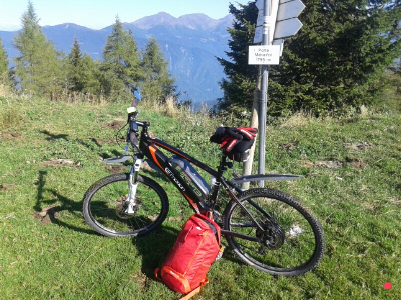

Ciao a tutti!
Premetto che ultimamente ho elettrificato 2 mtb e 2 DH con centrale Bafang e ne sono
soddisfattissimo.
Per due BH Neo X-treme che tengo in montagna vorrei invece rimuovere tutto ciò
che riguarda la parte elettrica e kittarle con Hub posteriore x tenere tutta la guarnitura
originale ma non ho esperienza in merito.
Data la notevole esperienza diffusa in questo forum sapreste cortesemente consigliarmi
quello più adatto tenendo conto dell'uso esclusivamente montano e dove eventualmente
procurarmelo? Intendo versioni legali...
Nota: le ruote sono da 26"
Grazie mille in anticipo
Alberto

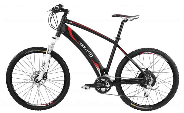

Non ho capito un granchè... ma sono già elettriche vuoi portarle a legale?
la bipa in foto ha la guarnitura a sx? strano....
@lby64
2090 Messaggi
Inserito il - 08/06/2016 : 09:42:10  Mostra Profilo Invia a @lby64 un Messaggio Privato  Rispondi Quotando
Ciao!
La foto è presa da internet ed è invertita forse x ribaltare il marchio x motivi commerciali
come fanno su certe riprese TV x evitare di essere accusati di pubblicità occulta...
La guarnitura è al suo posto...

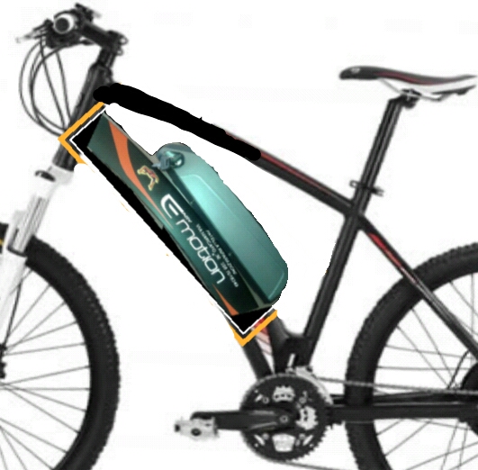

@lby64,
ti capisco, ho anche io la stessa bipa.
Per chi non lo sapesse, il fatto stesso che abbia un contenitore rigido
(la batteria) che si incastra nel telaio, ne limita
un pò le possibilità di trasformazione. Però non credo
sia impossibile ricellarla, magari con celle più performanti.
Inutile dirti (visto che ce l'hai) che il motore è abbastanza
performante in salita, forse "consuma" un pò, di qui la necessità
di una batteria più potente. La mia dopo circa 8.000 km è ancora
al 80-90%, ma quanto prima seguirò il tuo percorso. Anzi, scusa
se approfitto di te per sapere se e come la ricellerai.
N.b. io peso 70 kg, in salita la BH mi porta ovunque.

Ti riporto il primo esperimento che riguarda l'utilizzo
delle batterie 36V da 13Ah che uso x le bafanghizzate invece
di quelle proprie.
Risultato: va come un treno forse perchè queste "pompano" di
più delle originali (droppano meno sotto sforzo forse anche perchè
più grosse).
Adesso devo abbassare un po l'attacco x un miglior posizionamento
e sostituisco le serigrafie della batteria in modo che vadano bene sia
a testa in su che a testa in giù.
P.S. dato che la batteria non comunica con la centralina
il display mi indica sempre batteria vuota.
Dato che la batteria ha i propri led di indice di carica
questo non è un grosso problema...
Ciao!

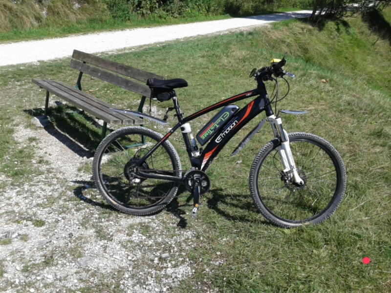

Come vedi la parte posteriore è rialzata ma solo xchè
la batteria non ci stava ed ho dovuto piegarla in avanti.
Abbassando l'attacco di 3 cm potrò allinearla più correttamente.
La scatola della batteria originale è vuota e funge solo da telaio.
Ho inserito all'interno il wattmetro bluetooth che è ben più
preciso e polifunzionale del solo indicatore batteria originale!

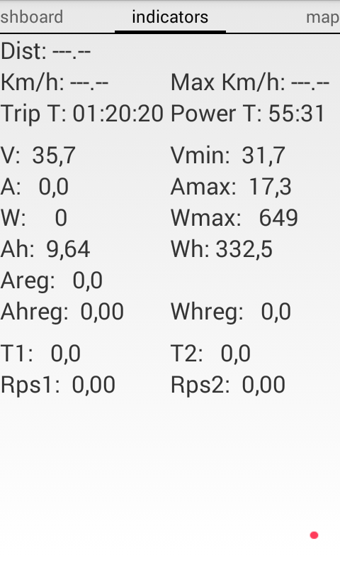

Inserito il - 13/09/2016 : 18:52:15  Mostra Profilo Invia a @lby64 un Messaggio Privato  Rispondi Quotando
Modifica ultimata e schermata wattmetro dopo 750 m D+ in modalità sport.
Grazie a tutti x i preziosi suggerimenti e consigli!
