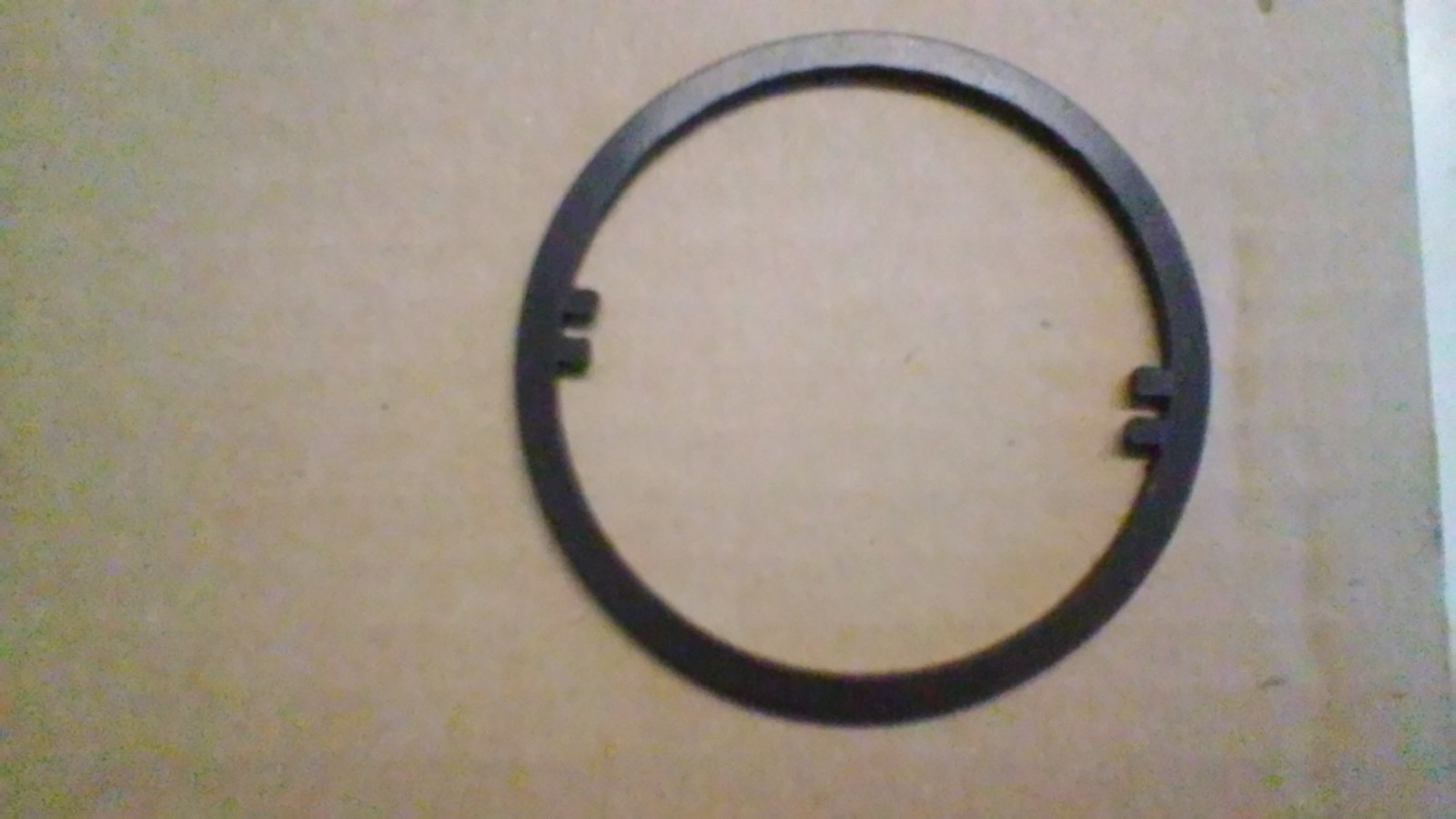

Inserito il - 12/09/2016 : 20:11:24  Mostra Profilo Invia a omissam un Messaggio Privato  Rispondi Quotando
ciao, se è questo che ti occorre, in AlcedO C'è,
ma dovresti telefonare ...
183,93 KB
Dr. Ergal
120 Messaggi
Inserito il - 12/09/2016 : 21:19:40  Mostra Profilo  Visita l'Homepage di Dr. Ergal Invia a Dr. Ergal un Messaggio Privato  Rispondi Quotando
E' LUIIIIIIIII !!!
Io telefonerei volentieri, ma nessuno risponde.
Oggi avrò chiamato 6 o 7 volte, ma nessuno ha mai risposto
Come diavolo possiamo fare?
Alla peggio, mi metto in macchina (da Trento ) e passo a trovarvi
Grazie mille davvero per il tuo supporto
