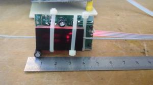

usare un mouse ottico per sentire lo spostamento della cordina e simulare una frenata per spegnere il motore.
Questo è il prototipo al banco
16 KB
Parte ottica ottenuta modificando il sensore del mouse
14,27 KB

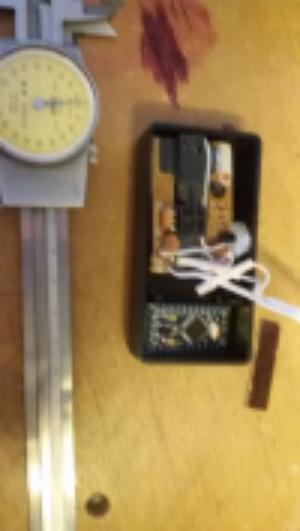

Questa è l'elettronica del mouse alleggerita devo ritagliare lo stampato.
Poi ci sarà un Arduino uno per gestire il resto , perché probabilmente faro' anche un wattmetro per capire meglio il grado di assistenza.
Domanda per tutti : sono io che mi complico la vita ho c'è un sistema più semplice che non sia comprarlo già fatto ?

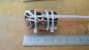

Se interessa ecco la prima versione o meglio quello rimane del mouse.
Le fascette sono momentanee quando avrò trovato il corretto allineamento e messa a fuoco incollo il tutto.

Non ho la minima capacità di capire come fai.. Non ho neanche capito lo vuoi mettere sul filo del cambio? Ma la corsa è pochissima, sicuro di avere la sensibilità necessaria?

Si lo voglio mettere sul filo del cambio in modo da sentire lo spostamento del filo quando uso il cambio da misure fatte per ogni cambiata la corsa del filo è 4 mm, la sensibilità la si può tarare da 2 a 16 impulsi/mm , io sto percorrrendo questa strada perché non ne ho trovate altre , ho provato con : pulegge appoggiate al filo ,sensori infrarosso ,pickup , ma a banco è quello che mi funziona meglio.
Ripeto se qualcuno ha un idea migliore e la vuole condividere.

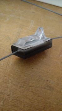

Trovata la scatolina per cacciare dentro tutto,
la stavo facendo stampare con una stampante 3D,
ma a furia di rompere le scatole agli amici smanettoni
è saltata fuori la scatolina giusta.

Inserito il - 01/10/2016 : 19:07:29  Mostra Profilo  Rispondi Quotando
Oggi finalmente montata!!!
Funzionicca......
Ogni tanto si addormenta e non si accorge quando cambio ,
c'è un problema di sensibilità che a banco pensavo di aver risolto,
invece basta cambiare cordina e il problema si ripropone.
Devo trovare il sistema di rendere la cordina nel tratto interessato
meno omogenea per facilitare la detenzione del movimento.
