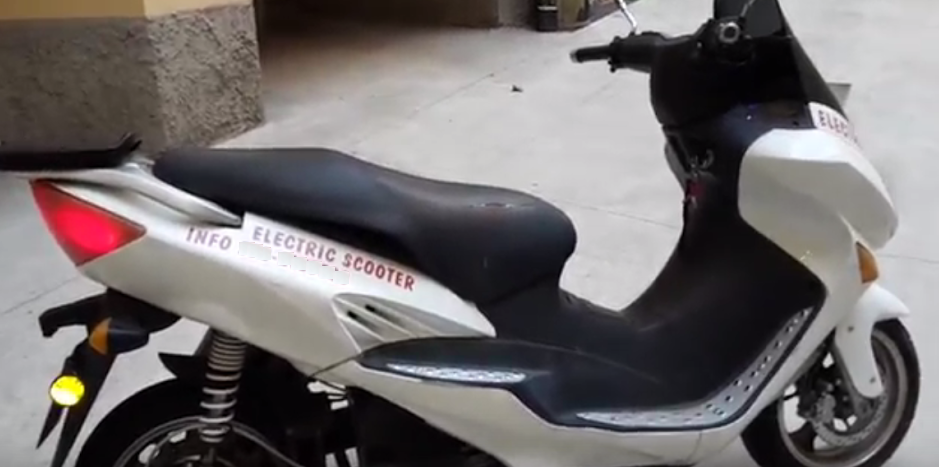

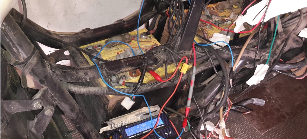

Una foto dello scooter smembrato , tanto per sorridere un po', mi sa che mi sono messo in un bel guaio!!
Prima
681,59 KB
E adesso
285,69 KB
