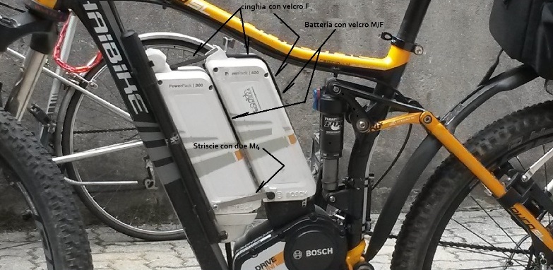

Io ho risolto così per i giri lunghi, mi porto dietro due batterie fissate così (copiato da 8Grunf)
140,68 KB
I velcro sono incollati con loktite, ho molato via tutte le sporgenze delle batterie, filettato M8 i fori del case, sui prigionieri che ci ho messo ho filettato M4 per mettere le striscie ed i ganci (tutto fai da te!).
Quando una è esaurita le cambio di posizione.
Mi sembra di aver capito che si possa mettere una batteria in parallelo con dei diodi per non farla dialogare ma lo scopo della riserva non funziona in quanto si scarica assieme alla principale.
Modificato da - giordano5847 in data 29/08/2016 09:57:50
