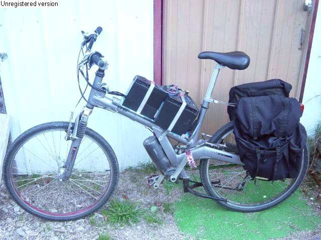

Inserito il - 29/08/2016 : 21:06:24  Mostra Profilo Invia a claudio02 un Messaggio Privato  Rispondi Quotando
alessiofbt ha scritto:
c'è già qualcuno che l'ha fatto o sarei il primo a farne una artigianale da mettere in parallelo?
45,22 KB
alessiofbt
6 Messaggi
Inserito il - 29/08/2016 : 21:18:48  Mostra Profilo  Rispondi Quotando
non lo so non mi sembra una cosa facile, questo usa due batterie collegate poi dove? sembra molto casareccia allora è più facile la mia di idea una sola batteria un solo inverter piccolo, si è vero parliamo di qualche decina di kg forse 15 o 20, io sono un tipo magro quindi recupero il peso mio mancante però mi porto dietro una bella scorta da usare!
Inserito il - 29/08/2016 : 21:46:23  Mostra Profilo Invia a Barba 49 un Messaggio Privato  Rispondi Quotando
Si, ma continuo a non capire il senso del tuo progetto, invece di una batteria da 12V-60Ah abbinata ad un inverter e poi ad un caricabatteria basta una 36V al litio messa direttamente in parallelo alla tua batteria di serie: Una 36V-10Ah pesa si e no 2500grammi e non ha bisogno di altro...
Non è che la tua idea non sia venuta in mente a nessuno, semplicemente è veramente brutta da vedere ed ha una resa veramente pessima.
