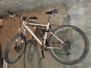

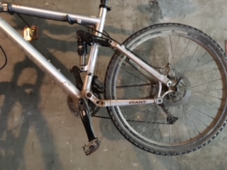

Buon giorno ho intenzione di elettrificare la Mia Giant Biammortizzata
38,46 KB
37,54 KB
provengo da una Muntain Bike Specialized con hub motore da 48 V al posteriore con Pas che mi permetteva di commutare a Torino su pista ciclabile isolata per 25 km due volte al di da molti anni senza problemi di rotture
vorrei passare ad un Kit centrale potente, che magari autolimiterei con la programmazione ma con possibilità in alcuni casi di andare di più
Vorrei un consiglio magari da Barba o da altri che hanno provato
Ho provato una Haibike che in realtà sul pianeggiante mio percorso non mi soddisfa, bellissima in collina ma in pianura m'aspettavo più aiuto
Ho pensato al Kit Centrale 750 W ma ho capito che ci sono stati problemi di affidabilità mi dite dove acquistare anche capire se sono stati risolti i problemi
Problema della tensione di alimentazione 36 o 48 V io spingo sempre ma sono d'indole tranquilla vado a 33 Km/h di picco ma con una frequenza di pedalata non esagerata

Guarda, se non desideri prestazioni velocistiche elevate e soprattutto non vuoi pedalare a frequenze pazzesche credo che il BBS-01 da 36V-350W-95RpM sia il kit che fa per te, come passi al BBS-02 (di qualsiasi tensione) avrai un kit che viaggia a 125 pedalate al minuto, e che comunque è sprecato per viaggiare a 33Km/h...
L'Haibike comunque ti ha deluso in pianura perchè è un mezzo a norme di legge, se ci monti uno Speed-Up vai ad oltre 35Km/h senza alcun problema, esattamente come il BBS-01!

Si, ma l'Enjoy ha un blocco motore-riduttore in acciaio che potrebbe reggere anche una bomba a mano!!!!!
Considera anche che l'Enjoy aveva il GRANDE pregio di dividere per due la frequenza di pedalata rispetto ai giri della corona, cosa che permetteva di aiutare sempre con le gambe, il BBS-02 frulla come un macinino...
La linea della catena della Enjoy poi era perfetta, mentre con i BBS a meno di avere il movimento centrale da 68mm (rarità, oramai) la catena viaggia MOLTO in diagonale, specialmente con i rapporti da salita: Ecco perchè ti dico che l'affidabilità di un hub è assai superiore, e anche la silenziosità...
