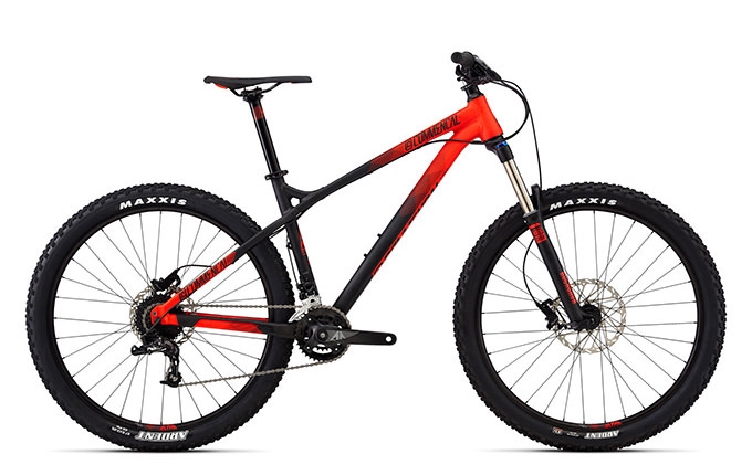

A questo punto, meglio una bella HT da enduro tipo questa Commencal con forca da 160mm e ruote da 27,5.
142,7 KB
Ha il movimento centrale da 68mm per mc BSA, praticamente le calotte hallowtech II, che hanno lo stesso diametro della controghiera di serraggio del BBS (infatti io usavo la chiave Shimano per serrarla) Potrebbe andare bene per il BBS secondo voi?

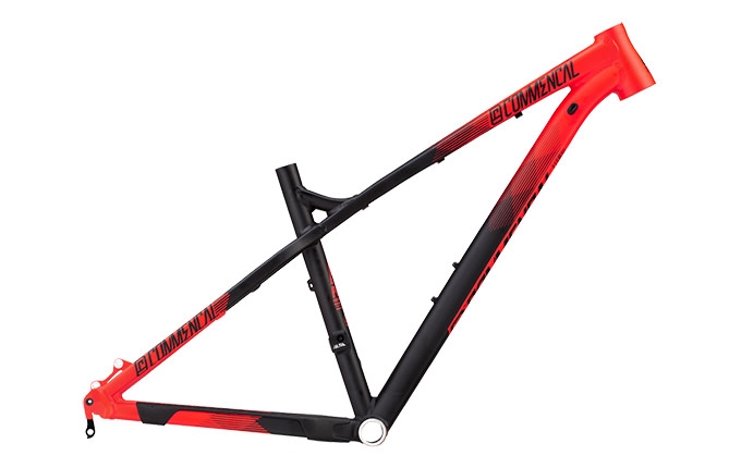

Ecco il telaio nudo

Certo che va bene, se ha l'astuccio da 68mm direi che è perfetta per i BBS, solo che non è una biammortizzata...

E' vero che non è una biammortizzata, ma cerco di fare di necessità virtù

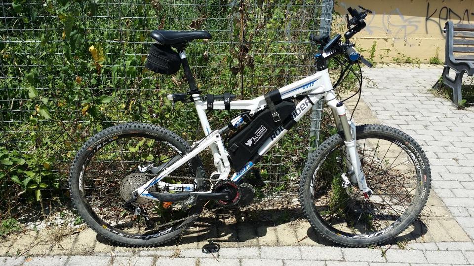

Io ho presso una full di qualche anno fa, che puoi vedere in questo topic
http://www.jobike.it/Forum/topic.asp?TOPIC_ID=73131
non ho ancora effettuato la "trasformazione" perchè ondeggio tra hub e centrale, tra batteria custom e commerciale... :-D

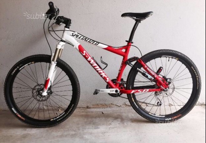

Inserito il - 26/09/2016 : 11:20:18  Mostra Profilo  Visita l'Homepage di DesignerTO  Rispondi Quotando
Questa è kittabile?

controlla la lunghezza del movimento centrale, se è 68 max 73 mm, potrebbe essere kittabile.

Di quale anno potrebbe essere? lui dice che il telaio e la forca l'ha presi nel 2010

mmm, sì potrebbe essere.
Anche se quel modello, se non ricordo male, è stato introdotto prima del 2010 da Specialized.

Potrebbe essere questa... http://www.bikepedia.com/QuickBike/BikeSpecs.aspx?year=2004&brand=Specialized&model=S-Works+Epic+Disc

Direi proprio di si! Cmq allora ha la guarnitura da 68mm

Alla fine ho scartato la Commencal (foderi bassi che potrebbero toccare il motore ed impedirne il montaggio) ed ho preso una DeeDar della On One... ma deve ancora essermi consegnata e non posso dare conferma assoluta della sua compatibilità - incrocio le dita- comunque foto e forma del carro mi fanno ben sperare.)

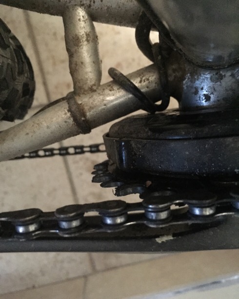

Oltre al fatto che i pressfit hanno diametri considerevoli, come ha già chiarito Barba, e che boccole specifiche non ce ne sono, comunque e prima di iniziare ad intervenire pesantemente sul telaio, devi considerare il modo in cui il motore potrebbe interferire con i foderi bassi del carro posteriore
La foto collegata a questo link può renderti l'idea, anche se riguarda una HT
http://www.jobike.it/Public/data/DesignerTO/2016105174250_IMG_4771.JPG

Non credo che allungare l'asse e adattare il diametro del motore alle dimensioni dell'astuccio del PressFit90 sia una cosa risolutiva, con l'astuccio lungo 90mm la corona rimane MOLTO spostata verso destra e la linea della catena è impossibile: Pensa che già con l'astuccio da 73mm la corona è disallineata di 5mm verso destra, quindi con 90mm il gap arriva a 13mm!!!
Domanda al tizio che fa la modifica se la corona rimane spostata entro 4-5mm dal centro del pacco pignoni, se è così si può anche procedere, ma credo propio che non ti garantisca questo risultato: Oltretutto non vuole nemmeno il telaio, quindi non accorcia minimamente l'astuccio, perciò la linea di catena risulterà pessima...
Inserito il - 12/10/2016 : 23:14:36  Mostra Profilo Invia a Steu851 un Messaggio Privato  Rispondi Quotando
Sulla specialized col tsdz2 la catena risulta dritta sul secondo pignone piccolo (cassetta 9v) eppure dopo 1300 km con tanta tanta montagna affrontata col pignone da 36 la catena (KMC X9e) risulta ancora in tolleranza, ed anche la corona da 34 in lega è ancora messa bene, anche grazie al guidacatena.
