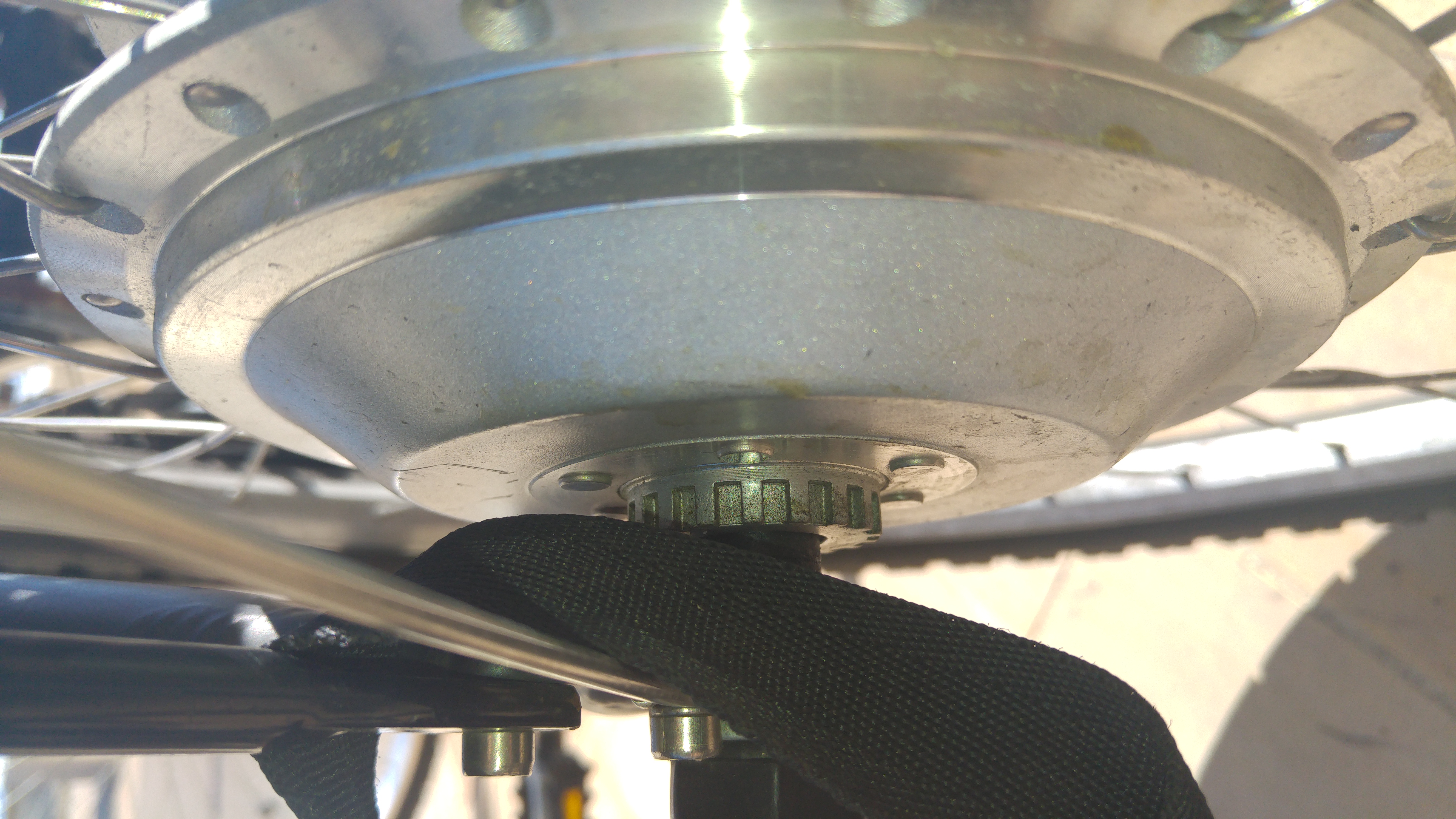

Salve a tutti, ho da un anno una citybike di decatlhon kittata con bafang da 500watt sul mozzo posteriore e batteria Samsung 48volt 10ampere.
Mi ci trovo bene, però a causa di alcne pecche(pessime sospensioni, pessimi freni) vorrei cambiare telaio o bici con kit nuovo.
Ho pensato ad una mtb da 27,5 o 29 con freni a disco meccanici, che mi costerebbe circa 300/400€, più il kit bafang bbs02 con batteria nuova diciamo 750€.
Oppure hopensato anche di spostare il kit che ho adesso su una mtb da 29 risparmiando così un po' di soldi,solo che ho un prlblema, ora la ruota dietro usa i vbrake, vorrei passare al disco ma non capisco che standard usa il mozzo posteriore, senza il disco dietro non posso fare il cambiamento, posto una foto se funziona.

Inserito il - 12/09/2016 : 17:13:36  Mostra Profilo Invia a Ibla un Messaggio Privato  Rispondi Quotando
Benvenuto!
Così si vede meglio.

Inserito il - 12/09/2016 : 22:32:46  Mostra Profilo Invia a andrea 104KG un Messaggio Privato  Rispondi Quotando
Ha me sembra manchi un distanziale, una specie di anello di alluminio da circa un cm. Se l'hub è corto puoi cominciare a utilizzare quello e spendere di più sulla bici, altrimenti ti ritrovi i limiti che hai ora cioè ammortizzatori scarsi e telaio che non è un granchè anche sulla nuova mtb. Poi eventualmente passi al centrale... mettere un motore da 7-800 euro su una mtb da 400 non mi pare una buona idea

Inserito il - 13/09/2016 : 09:41:24  Mostra Profilo  Rispondi Quotando
Il problema però è proprio quello della foto, non riesco a capire come mettere un disco, ci vuole un adattatore??? Ho mandato mail con foto a Edibike e mi hanno risposto che ci vanno i dischi senza problemi, ma non hanno specificato l'adattatore
Inserito il - 13/09/2016 : 10:52:41  Mostra Profilo  Visita l'Homepage di blindo7 Invia a blindo7 un Messaggio Privato  Rispondi Quotando
ciao supernello,il tuo motore sembra avere un attacco per freno roller brake tipo questo
https://bmsbattery.com/ebike-kit/437-q85-36v250w-roller-brake-front-driving-hub-motor-ebike-kit.html
altrimenti sarebbe un attacco shimano center lock al quale puoi montare un disco adatto o un adattatore per il classico sei fori
https://www.google.it/search?q=shimano+center+lock&espv=2&biw=1440&bih=799&source=lnms&tbm=isch&sa=X&ved=0ahUKEwjLi-i8-YvPAhVIPBoKHV39BTkQ_AUIBigB&dpr=1#tbm=isch&q=shimano+center+lock+to+six+hole
controlla e ci fai sapere
supernello76
17 Messaggi
Inserito il - 13/09/2016 : 11:40:34  Mostra Profilo  Rispondi Quotando
Grazie della risposta, sembra come dici un roller brake, non un center lock purtroppo! Nel primo caso si monta un intero sistema frenante dedicato e mi sembra un po' complicato anche da reperire, non saprei, vorrei metterci un 6 fori normalissimo, non so che adattatore trovarci
Inserito il - 13/09/2016 : 11:58:59  Mostra Profilo  Visita l'Homepage di blindo7 Invia a blindo7 un Messaggio Privato  Rispondi Quotando
non so se puoi adattarci un disco,
mentre montare un roller brake completo non ti conviene economicamente ed anche il telaio deve avere l'attacco per fermarlo,credo...
magari ti conviene kittare un buon usato con un bbs ed usare la batteria che già hai,e magari la city la tieni di scorta o la vendi
supernello76
17 Messaggi
Inserito il - 13/09/2016 : 12:06:41  Mostra Profilo  Rispondi Quotando
Ho mandato mail a alcedo italia chiedendo un adattatore(edibike continua a dirmi che va bene così )

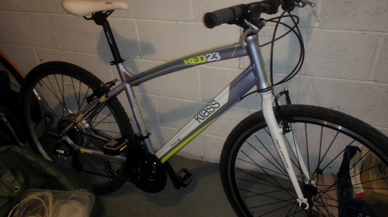

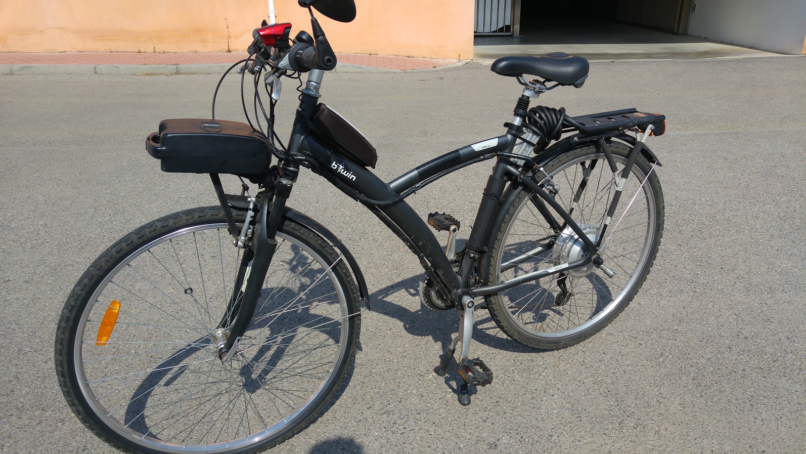

Inserito il - 20/09/2016 : 21:01:28  Mostra Profilo  Rispondi Quotando
249,01 KBOggi ho preso la bici ibrida da cui partirò a breve per lo spostamento dal rospaccio che ho adesso(polivalente Decathlon) a questa nuova, quella sotto invece è il vecchio rospo con il kit che mi serve
744,81 KB
14595 Messaggi
Inserito il - 20/09/2016 : 23:42:08  Mostra Profilo Invia a andrea 104KG un Messaggio Privato  Rispondi Quotando
Una onesta mtb dal telaio anche carino! Peccato che non abbia almeno la forcella anteriore ammortizzata. Qui da me con una rigida sento troppo le buche e mi viene il mal di schiena. Non solo per il posteriore rigido ma anche per le vibrazioni che dalle braccia si propagano in tutto il corpo...
Quel tipo di batteria non può essere attaccato sotto il sellino nel suo contenitore?
Inserito il - 21/09/2016 : 10:03:54  Mostra Profilo Invia a Steu851 un Messaggio Privato  Rispondi Quotando
ma la MTB cos'ha nel mozzo posteriore?
supernello76
17 Messaggi
Inserito il - 21/09/2016 : 14:22:01  Mostra Profilo  Rispondi Quotando
Non è una mtb ma una bici I bridal, ho messo gomme da 42, io la uso prettamente in ciclabile (avete presente quella vicino Sanremo di 23km dove hanno fatto una crono metro al giro d'Italia), per cui non mi serve ammortizzatore. La foto lho fatta con già la ruota con il motore al mozzo montata. Purtroppo non ho trovato una borsa cosi grande da mettere la batteria con il contenitore. Ho pero risolto con una borsa piu piccola da mettere sotto il tubo orizzontale, è dietro un'altra borsa per la centralino, work in progress...

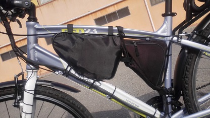

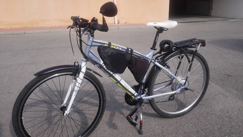

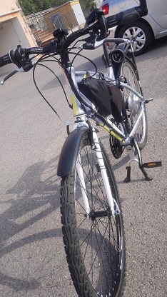

supernello76
17 Messaggi
Inserito il - 23/09/2016 : 14:21:22  Mostra Profilo  Rispondi Quotando
177,21 KB
59,09 KB
63,97 KB
56,91 KB
53,3 KB
Eccola finita!!! Che ve ne pare???
Daiwer
1413 Messaggi
Inserito il - 23/09/2016 : 16:16:15  Mostra Profilo Invia a Daiwer un Messaggio Privato  Rispondi Quotando
Bella!
Un lavoro pulito, complimenti.
