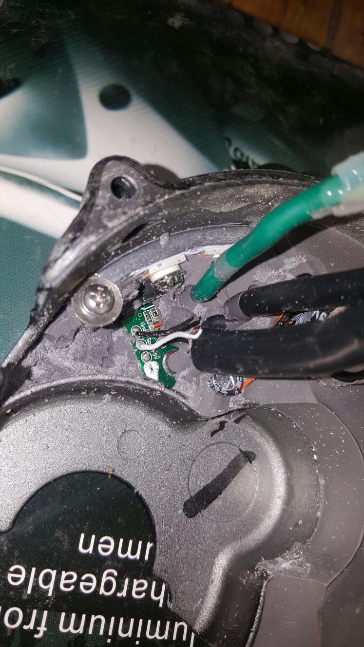

I +5V ci sono, ma sono erogati da un circuito integrato che è in grado di soddisfare solo le richieste del pas e dell'eventuale acceleratore, se ci colleghi qualcos'altro si brucia!!!
192,44 KB
Foto di stamane x saldare il sensore di velocità strappato accidentalmente.
I 5V ci sono ma quoto il sommo Barba...

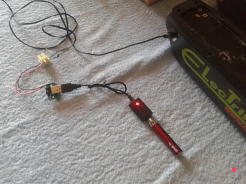

Inserito il - 26/09/2016 : 13:50:19  Mostra Profilo Invia a @lby64 un Messaggio Privato  Rispondi Quotando
360,37 KB
Dipende dalla batteria ma a suo tempo io risolsi così la necessitá di presa USB da 2A e voltmetro digitale...
Ciao!

Una cosa tipo questa in foto (nel caso ti interessi l'uscita USB già integrata, in caso non ti serva va bene quella che hai già trovato).
Però prima ti consiglio di verificare, come feci io, se la tua batteria è fatta in modo tale da permetterti di prelevare alimentazione dall'ingresso batteria del carica batterie.
Ciao!

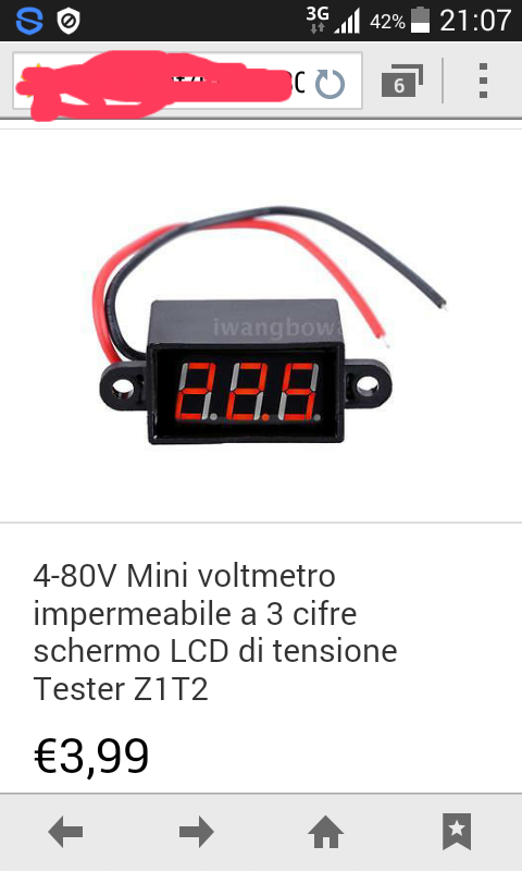

In parallelo all'ingresso della schedina USB misi anche questa.
Così si può monitorare la tensione della batteria.
Non è proprio come monitorare l'energia residua con un wattmetro come faccio ora ma con l'uso può dare una indicazione di massima...

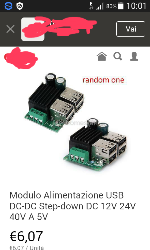

Inserito il - 27/09/2016 : 13:49:21  Mostra Profilo Invia a Steu851 un Messaggio Privato  Rispondi Quotando
40V di tensione massima per lo stepdown sono pochi, la batteria a 36V quando è carica è a 42V
Iozzag
271 Messaggi
Inserito il - 27/09/2016 : 14:14:14  Mostra Profilo Invia a Iozzag un Messaggio Privato  Rispondi Quotando
Allora la batteria me la sta assemblando Elettricorse, quindi essendo artigianale, posso tranquillamente collegare l'alimentatore alla batteria.
Questo random one mi pare che non vada bene per me che ho una batteria da 51,6v a piena carica.
Ce ne vuole uno che arrivi a 60 v penso.

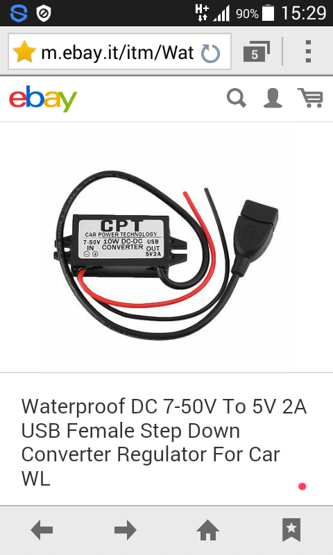

@lby64
2090 Messaggi
Inserito il - 27/09/2016 : 15:36:07  Mostra Profilo Invia a @lby64 un Messaggio Privato  Rispondi Quotando
144,15 KB
Qualcosa tipo questo penso potrebbe fare al caso tuo.
Lo danno x max input 50V ma potrebbe essere che regga in tolleranza (ma bisognerebbe testarlo). Al momento a 60V non ne ho trovati ma oramai hai capito dove cercarli... ;)))
