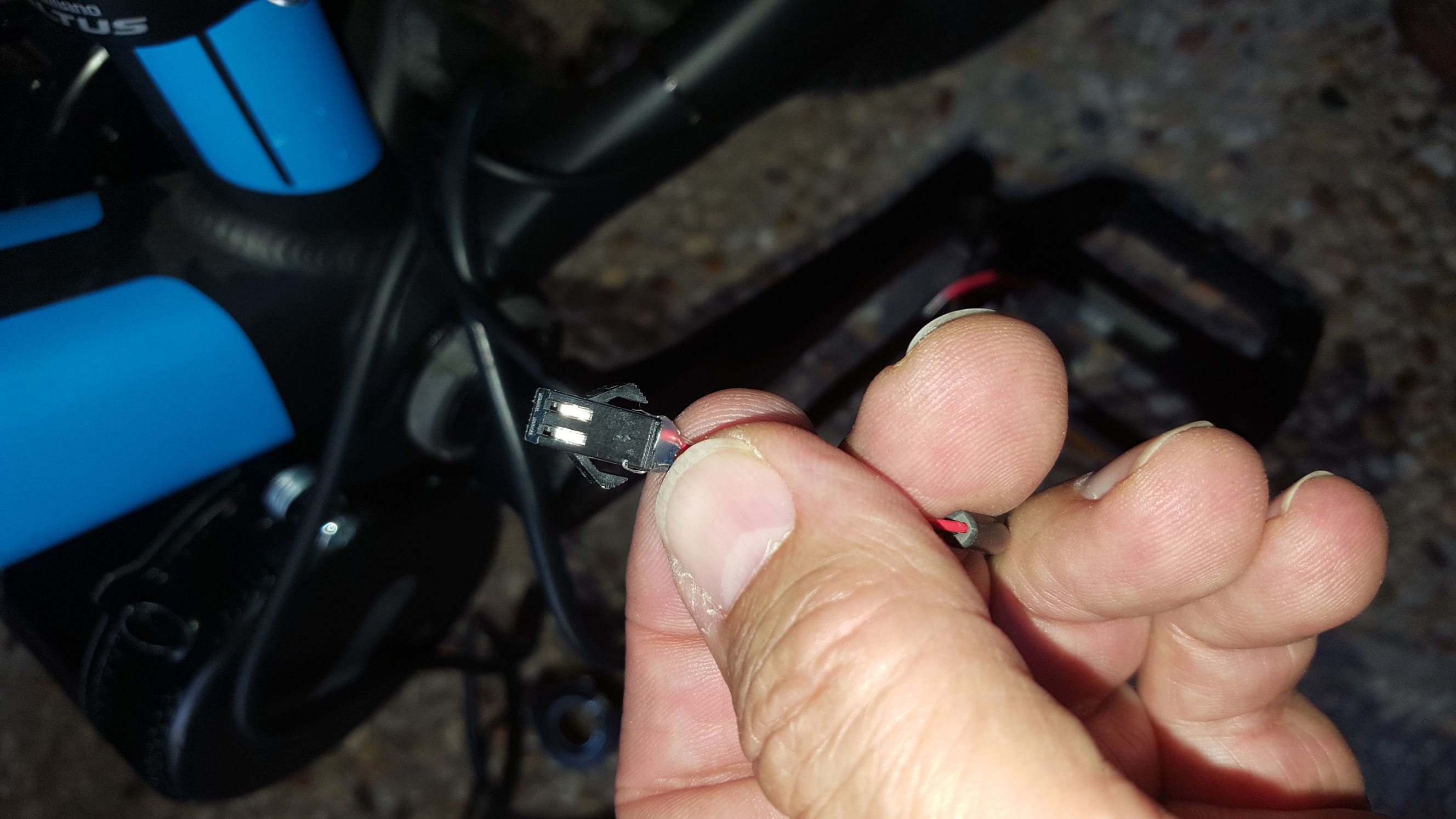

stranamente è arrivato il bbs01......appena finito di montare ....un paio di dubbi ... dal motore esce una coppia di fili rosso/nero con uno spinotto piatto . ( come si aggiungono le foto ?) per ora non l'ho collegato a nulla e funziona tutto ...almeno a me pare così .....3 livelli di assistenza ..da qualche parte avevo letto qualcosa al riguardo, ma non ritrovo il post ..qualcuno può aiutarmi ? grazie

Inserito il - 14/09/2016 : 19:32:22  Mostra Profilo Invia a torre55 un Messaggio Privato  Rispondi Quotando

omissam
154 Messaggi
Inserito il - 14/09/2016 : 19:43:01  Mostra Profilo Invia a omissam un Messaggio Privato  Rispondi Quotando
ma da dove esce quel cavo ?
è un cavo che esce dal motore ,in totale ne escono quattro ,uno per l'alimentazione , uno va al sensore di pedalata , uno con uno spinotto si collega al display+accell+freni e poi questo che non so a cosa serve .

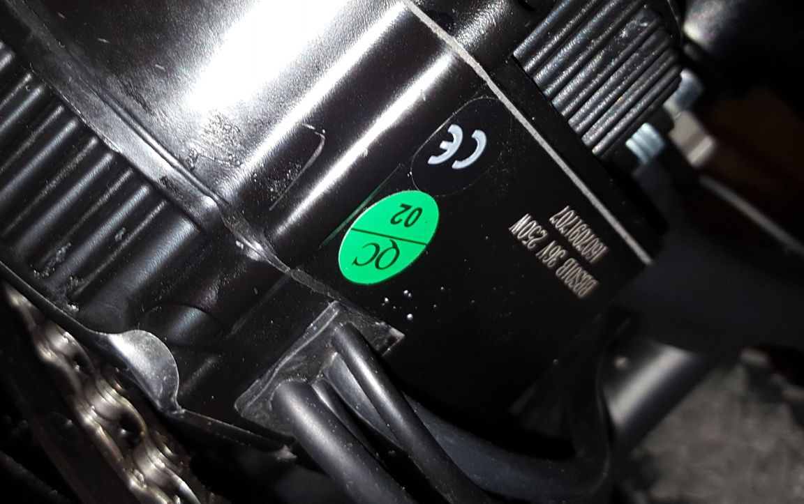

Inserito il - 14/09/2016 : 20:52:10  Mostra Profilo Invia a torre55 un Messaggio Privato  Rispondi Quotando
stavo guardando la sigla sul motore : bbs01b può essere che è un modello nuovo ? ma quel cavo fantasma a che serve ??
Daiwer
1413 Messaggi
Inserito il - 14/09/2016 : 21:13:01  Mostra Profilo Invia a Daiwer un Messaggio Privato  Rispondi Quotando
Questa è bella!
I BBS01B/02B sono la nuova versione 2016 dei BBS, con migliorie alla centralina ed alla resistenza all'acqua.
Occhio che le centraline di questi motori sono diverse da quelle dei modelli precedenti.
Quel cavo in più non so proprio a cosa possa servire... cado dalle nuvole!

Inserito il - 14/09/2016 : 21:19:16  Mostra Profilo Invia a lelehd un Messaggio Privato  Rispondi Quotando
Ciao...spero di non dire fesserie,non potrebbe essere il sensore per la temperatura?
Il motorello del mio tandem (hub Puma) ha il sensore temperatura con connettore due fili...
Un saluto

lelehd, dal BBS escono 3 cavi ( che in realtà escono dalla centralina ), sensore velocità, alimentazione e display, poi ... c.è un altro cavo che fa da tramite tra centralina e display, dal quale escono: uno spinotto verde per il disply, uno spinoto giallo per acceleratore e due spinotti gialli per i freni;
ordunque ... quel cavetto, esce dalla centralina del BBS
o dal cavo di connessione tra centralina e display ?
Modificato da - omissam in data 14/09/2016 22:26:49

Inserito il - 14/09/2016 : 23:19:48  Mostra Profilo Invia a torre55 un Messaggio Privato  Rispondi Quotando
Ciao omissan , non so se ti riferisci a me oppure a lelehd , sul mio comunque escono quattro cavi direttamente dal motore .
omissam
154 Messaggi
Inserito il - 14/09/2016 : 23:42:37  Mostra Profilo Invia a omissam un Messaggio Privato  Rispondi Quotando
Ciao Torre55,
ma dal tuo motore escono 4 cavi perchè consideri il positivo e il negativo dell'alimentazione come doppio e non singolo, oppure perchè c'è anche un cavo col connettore a 2 pin come quello in foto ?
Inserito il - 15/09/2016 : 08:35:03  Mostra Profilo  Visita l'Homepage di blindo7 Invia a blindo7 un Messaggio Privato  Rispondi Quotando
Curioso cavo,fosse mica un uscita luci o 5V?
Prova a chiedere al venditore uno schema di collegamento o delucidazioni,

torre55
Umbria
57 Messaggi
Inserito il - 15/09/2016 : 09:12:17  Mostra Profilo Invia a torre55 un Messaggio Privato  Rispondi Quotando
omissam ha scritto:
Ciao Torre55,
ciao dalla foto non so se riesci a vedere bene , ma i cavi sono proprio quattro che escono dal tappino in gomma del motore
124,54 KB

Inserito il - 15/09/2016 : 09:13:24  Mostra Profilo Invia a torre55 un Messaggio Privato  Rispondi Quotando
Sai se bbsB ha le stesse misure del classico?
Ossia se la corona ha la stessa disalinneamento del classico,
Essendo più stretto il controller
ho mandato una mail ieri sera ....vediamo che dicono grazie

gizeta
871 Messaggi
Inserito il - 15/09/2016 : 15:14:53  Mostra Profilo Invia a gizeta un Messaggio Privato  Rispondi Quotando
Io ho avuto lo stesso problema di interferenza (quando il carro della full andava in compressione) fra campana riduttore e braccio del carro. Attenzione perchè il BBS ha, da quel lato, un invito, un incavo che favorisce l'alloggiamento del cilindro movimento centrale. Spessorando perdi quell'invito, e il motore (potrebbe) non fissarsi alla perfezione e prendere gioco. A me lo ha fatto, e sono stato costretto a togliere lo spessore. Quando ho voluto rimontare il movimento centrale originale mi sono accorto che la filettatura, a causa del gioco, era spanata. Ho dovuto rifilettare...

Inserito il - 17/09/2016 : 13:37:16  Mostra Profilo Invia a torre55 un Messaggio Privato  Rispondi Quotando
ricevuta risposta dal venditore per ciò che riguarda l'utilizzo del connettore di cui parlo sopra e che si vede in foto " This is for 6V light "
E' quindi l'alimentazione presa dal motore per usi esterni !
tutti i motori nuovi dovrebbero averla .
