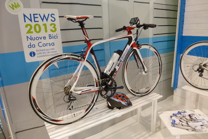

Secondo me questi progetti si infrangono contro il limite di velocità di legge a 25km/h
Anche la WorldDimension aveva provato, nell'ormai lontano tecnologicamente 2013, a mettere in commercio una bipa leggerissima con un motore non troppo potente .... ma hanno rinunciato perchè non la comprava nessuno
154,46 KB
((( adesso la batteria potrebbe essere molto più piccola !!! )))
Inserito il - 13/09/2016 : 21:14:16  Mostra Profilo Invia a pixbuster un Messaggio Privato  Rispondi Quotando
Blindo7, con un 180W si fanno bene i 25 in piano: io sulla mia Atlas assorbo dalla batteria 120-130W per marciare a quella velocità
E in salita sono sufficienti se chi è in sella ha muscoli e fiato, consentendo di salire a velocità da campione (non dimentichiamo che un 180W può erogare più di 300W anche per un tempo abbastanza lungo e 300 + 120 muscolari fanno 420 che è un valore da prime posizioni al Giro)
Andrea104kg ipotizzava addirittura di annullare semplicemente il peso della bici
.... per quelli poco sportivi come me, 180W diventano pochissimi appena la salita supera il 3%

Mi piace la bdc indicata da pix, si avvicina molto a quello che intendevo io. Peccato che non ha avuto il minimo successo! magari bastava nascondere la batteria in una borsa sottosella e prendere un mini hub posteriore che si nota molto meno.
Purtroppo molti amano fare i gradassi nascondendo il trucco... se si vede non piace.
