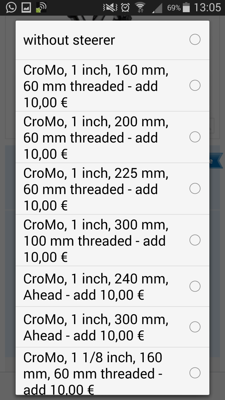

Inserito il - 16/04/2017 : 13:24:32  Mostra Profilo Invia a giovannilg un Messaggio Privato  Rispondi Quotando
Ciao a tutti, riprendo questa discussione perché perfettamente in tema con la mia richiesta di aiuto.
Possiedo una Btwin7 26" kittata da Alcedo quattro anni addietro con un BPM ht 500. Adesso la forcella comincia ad avere un gioco eccessivo e vorrei approfittarne per sostituirla con una di migliore qualità.
Leggendo questa discussione sono arrivato alla forcella del link seguente:
https://www.bike24.de/1.php?content=8;product=160051;menu=1000,2,121;mid=0;pgc=0;page=2
Che ne pensate?
Inoltre, quale tra le possibili opzioni di canotto dello sterzo dovrei scegliere?

salve...non vorrei essere pessimista .ma sono quasi sicuro che sia molto complicato montare un canotto alla forcella
Daiwer
1413 Messaggi
Inserito il - 16/04/2017 : 15:39:13  Mostra Profilo Invia a Daiwer un Messaggio Privato  Rispondi Quotando
Invece quelle forcelle, se non mi sbaglio, prevedono un canotto estraibile che si fissa con dei perni sulla testa da serrare con chiave esagonale.
Ma perché prendere una forcella col canotto così? Non è meglio prenderne una col canotto già fissato alla testa?
Comunque, per la misura dovresti controllare se il canotto della tua attuale forcella è da 1' o da 1' 1/8.
Peraltro, dipende dal tipo di gioco che riscontri, perché potrebbe anche trattarsi della serie di sterzo che si è allentata (tenendo la ruota anteriore frenata, prova a far andare avanti e indietro la bici e vedi se c'è gioco, in tal caso potrebbe essere la serie sterzo lasca o da cambiare) o, se la forcella ha il canotto estraibile come quella del link, che si sia allentato il serraggio del canotto sulla testa della forcella.
Se poi è la forcella, prendine una col canotto già collegato, è molto più solida.

Come già scritto nella discussione, il cannotto della Btwin7 è da 1" e non si trovano facilmente forcelle di questa misura.
Quando tornerò a casa cercherò di capire se è la serie sterzo ad avere il gioco.
Qualora dovessi acquistare una nuova forcella, come faccio a stabilire la lunghezza del cannotto da prendere? Devo smontare l'attuale forcella o qualcuno sa già la lunghezza.

Quoto,
le forcelle con cannotto da 1" ammortizzate di discreta qualità non sono facili da trovare, soprattutto da 28", ormai sono quasi tutte da 1 e 1/8, per questo veniva consigliato di prenderne una senza cannotto e applicare quello che serve.
Se applicato come si deve, non c'è nessuna differenza con una forcella con cannotto "nativo".
@fedebarba: non è per niente difficile, io non mi reputo un esperto meccanico, ma l'ho fatto su almeno 2 forcelle e senza attrezzi particolari, a parte un martello e un pezzo di legno per inserire il cannotto "a forza", poi stretto con le 2 viti apposite.
@giovannilg: credo proprio che, per essere sicuro, tu debba smontare la forcella e misurare il cannotto, compresa la lunghezza della parte filettata.
In ogni caso devi scegliere sicuramente "THREADED", cioè FILETTATO e non AHEAD.
