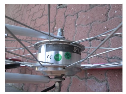

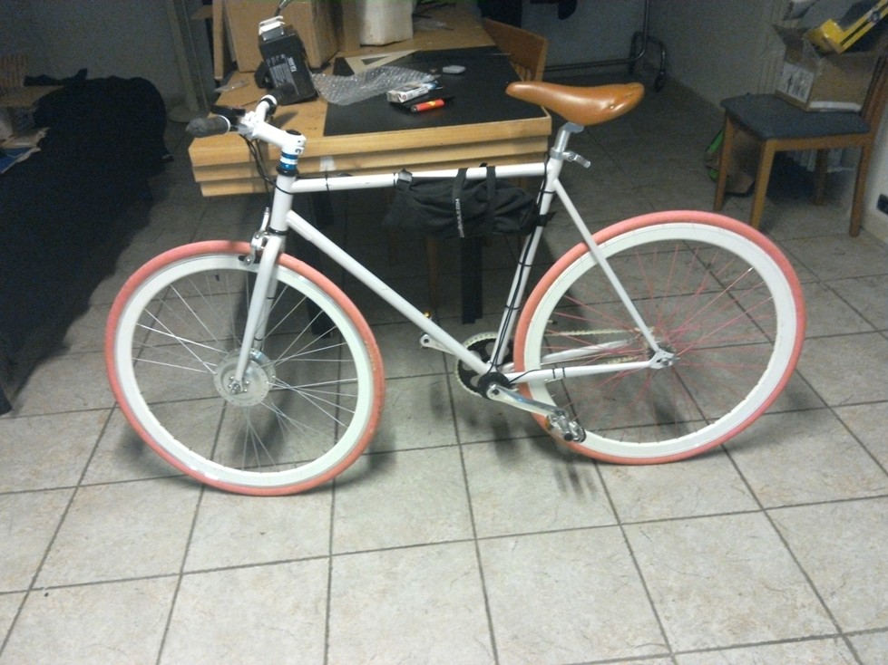

Mi scuso per l' apertura di un' altra discussione ma abbiamo un nuovo arrivo :
63,77 KB
63,19 KB
Preso dalla voglia di fare qualche prova, ho preso questa bici nuova che ritirerò credo domenica, che ha come motore un hub anteriore nuovo 8Fun 24v 250w SENSORLESS per la precisione swxk24v250w che in un vecchio topic veniva definito sensorless :
http://www.jobike.it/forum/topic.asp?TOPIC_ID=25058
Ma che credo esista anche in versione sensored :
http://www.ecopedelec.com/e_productshow/?31-8fun-swxk-front-hub-motor-24v-250watts-31.html
Domanda c'è modo nel caso fosse sensorless di utilizzarlo con la centralina Pswpower P-KT24/36SVPR-15A ?http://www.pswpower.com/peng/iview.asp?KeyID=dtpic-2016-3F-3F7C.50CBU
Dopo aver montato almeno il freno anteriore, pensavo di utilizzare un conteniotore frog per le batterie (da bms da cui vorrei prendere la centralina per il q100) però ho visto da elife quello a bottiglia da utilizzare con le konion visto che non credo ci stia il bms, http://www.elifebike.com/peng/iview.asp?KeyID=dtpic-2012-CW-QMCD.689CC da usare con il suo kit
con anche le connessioni in nickel:
http://www.elifebike.com/peng/iview.asp?KeyID=dtpic-2016-38-F1Q0.8YQUQ
Qualcuno li ha provati ?

Posso dirti che quando ho aperto la mia cinese 10s4p notai con stupore che nei distanziali c'erano dei posti vuoti ma non credo così tanti da fare una 14s 4p. Uno dei requisiti del derapaggio è bici leggera e giudatore leggero e moolto veloce. Non ce la vedo una bici così con un peso comunque superiore a derapare... o almeno non vorrei essere io a farlo (alla mia età orami tra qualche anno metto le rotelle da triciclo altro che derapaggio )
36682 Messaggi
Inserito il - 19/11/2016 : 06:19:55  Mostra Profilo Invia a Barba 49 un Messaggio Privato  Rispondi Quotando
Quel motorello (che conosco benissimo) è da velocità, quindi in salita non assisterà quasi per niente, infatti a 36V fa ben 301RpM, quindi è un HS...
Comunque una bici elettrica senza freni la vedo male, e non so se potrai montarne uno sull'anteriore: Per il disco non hai gli attacchi della pinza sulla forcella, mentre per i V-Brake credo che i cerchi non siano adatti!
Come eventuale batteria ci vedo bene solo una sottosella, altrimenti la bici viene troppo stravolta.

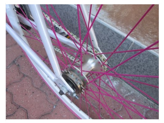

Domanda ma non dovrebbe farne 278 (185 rpm a 24v)? il mozzo posteriore è già flip-flop non credo che almeno all' anteriore non sia possibile montare un vbrake visto che con la ruota libera si perde il freno motore (umano)

Se i cerchi sono come i miei hanno la pista per i freni. Meglio freni da bdc che vbrake. Per il motore non ne so nulla purtroppo...

Se il motorello è da 185RpM allora hai ragione tu, ma allora non raggiungerà i 25Km/h, i motori per quella velocità sono i 201RpM... Comunque è meglio, avrai più tiro in salita!

Maremma M@i@la !!! Il motore è sensorless, riesco ad usare la centralina Pswpower P-KT24/36SVPR-15A ? http://www.pswpower.com/peng/iview.asp?KeyID=dtpic-2016-3F-3F7C.50CBU
Cosa trovo di adatto dai 10 ai max 17A continui a 36V , naturalmente ultra low cost ?

Parrebbe di no: "This is sensor controller, so controller has three big cable and five sensor wires and one speed sensor wire. you motor must have 8pcs wires or 9pcs wires, If you motor just three big cable,please buy sensorless controller"
Ma non è detto. Quelle che ho io, di elifebike ma dovrebbero essere identiche, vanno anche senza sensori.
Infatti avevo letto solo che la centralina l' ho presa prima dell hub anteriore, stavo giusto guardando elife
ma non so se le centraline siano identiche, psw sono multivoltaggio 24/36v o 36/48v e si può specificare hall sensor
o no, da elife bisogna specificare il voltaggio e non c'è scelta per il sensore.
A questo punto aspetterò lunedì sera, sarebbe perfetto se funzionasse sul 8fun swxk perchè sul q100 a cui era destinata
la P-KT24/36SVPR-15A vorrei qualche A di più e magari i 48v, se invece non funzionasse lascerei la psw 24/36v per il q100
e dovrei cercare una sensorless a 36V per l' 8fun

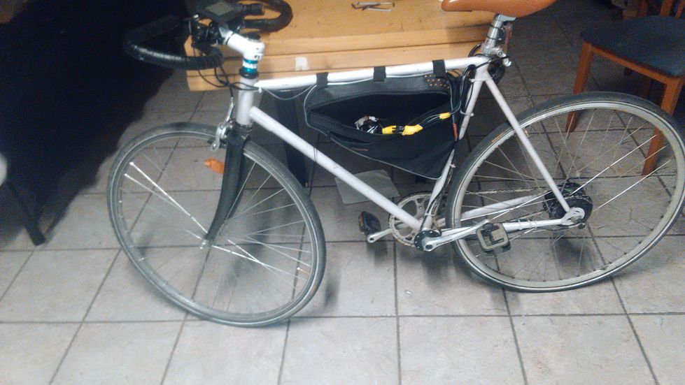

Gomma posteriore ok, purtroppo mi è esplosa la camera anteriore. comunque provati collegamenti elettrici con le mitiche batterie da monopattino sembra tutto ok

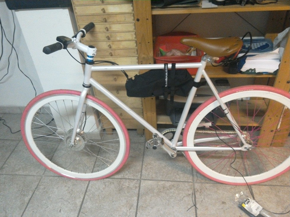

Alimentato a 36V circa 33-35 km/h sarò più preciso col gps adesso piove.
Comunque bipa finita risultato ottimo, provata velocemente (8 km)
il pas stacca abbastanza rapidamente, è quello a 10 magneti, i
cavalcavia non li sente neanche.
198,76 KB
Modificato da - Fabio Negri in data 24/11/2016 15:33:54
Inserito il - 24/11/2016 : 16:47:42  Mostra Profilo Invia a Steu851 un Messaggio Privato  Rispondi Quotando
Sistema meglio la sella, il naso non deve puntare in alto ma la superficie deve essere in piano.
Ne va delle parti basse!
Vero ma penso di cambiarla con una da bdc, come del resto i copertoni

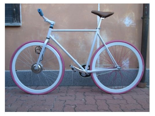

Inserito il - 10/12/2016 : 10:02:44  Mostra Profilo  Rispondi Quotando
Ringrazio tutti quelli che hanno scritto nei vari thread che ho aperto,Barba Steu Andrea104 Kg e altri,i consigli
si sono rivelati tutti utili e preziosi, solo con la batteria di recupero mi è andata meglio del previsto ma penso
sia perchè avevo una ventina di celle praticamente nuove, adesso è in configurazione 10S6P con una capacità stimata
dalla carica di 7/8 Ah, considerando il costo zero e che la uso per le prove sono soddisfatto.
Adesso che l' ho ritirata dalla vendita perchè motore e centralina li sto montando su una city bike da 28", e dopo
averla provata per un centinaio di km , posso dire che va veramente bene, tanto da meritare un upgrade.
Motore : da 8Fun SKWX 24V 185 rpm @36V anteriore a Cute 100 36V 261 rpm posteriore.
Guarnitura da 46T a 52T rapporto posteriore 16T
Cerchio post Ambrosio race e commatura slick 30C
Batteria , dopo aver provato i rapporti deciderò se 10S standard o nforse custom 11S5P con samsung 29E o
11S4P con LG MH1.
Inizio lavori previsto per fine settimana prossima

Inserito il - 17/04/2017 : 20:16:11  Mostra Profilo  Rispondi Quotando
Riuppo per salutare la bipa, purtroppo venduta dopo aver ospitato 3 motori e 4 centraline
arrivato alla versione 4.0 da 13 kg grazuie alla guarnitura stronghlit 48T e alla forcella in carbonio,
la configurazione migliore come prestazionie autonomia è stata Q100 350W 36V centralina 7-15A e batteria
autocostruita 14,5 Ah con celle LG MG1, con centraline da 20 e 25A è solo peggiorata l' autonomia.
Grazie alla leggerezza e al motore lunghissimo 328 rpm @ 36V l' effetto motorino era del tutto assente nei
primi 4 livelli di asssitenza e leggero al max, ma dopo i primi tempi l' ho utilizzata principalmente
a livello 2 dove con batteria mista Konion/Panasonic da circa 14 Ah mi ha consentito agilmente un Trezzano-Pavia
