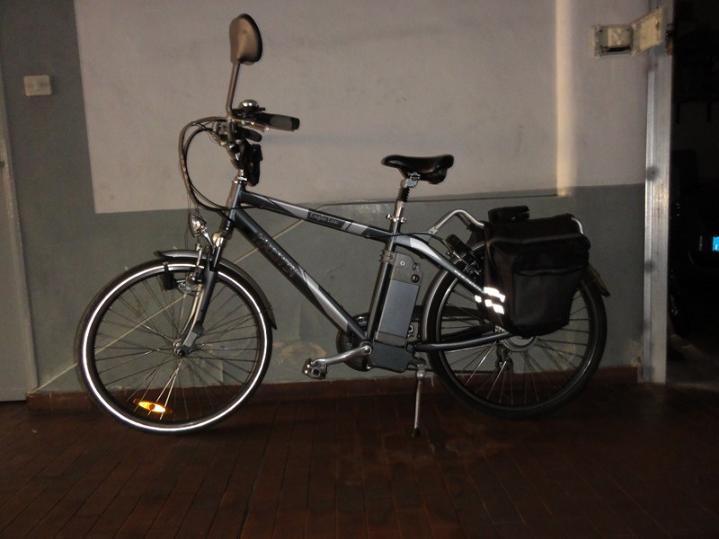

92 Messaggi
Inserito il - 23/09/2016 : 13:35:24  Mostra Profilo Invia a marioCT un Messaggio Privato  Rispondi Quotando
motore Bafang 24V 250W ruota posteriore, credo l'ultima versione del 2009 quello più piccolo e più potente.
93,3 KB
Modificato da - marioCT in data 23/09/2016 13:49:02
36481 Messaggi
Inserito il - 23/09/2016 : 13:54:05  Mostra Profilo Invia a Barba 49 un Messaggio Privato  Rispondi Quotando
Se hai un Bafang SWXH non superare i 20A massimi di corrente, quindi prendi una centralina da 10-20A, altrimenti anche se magari non arrivi a bruciare gli avvolgimenti danneggi velocemente gli ingranaggi in Nylon del riduttore...
