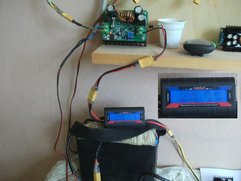

Il mese scorso ho fatto una prova usando uno di questi:
http://www.ebay.it/itm/DC-DC-600W-10-60V-to-12-80V-Boost-Converter-Step-up-Module-Power-Supply-/162083457470?hash=item25bced49be
Collegato a un pannello solare da 80W ,e un diodo sull'uscita.
681,22 KB
14595 Messaggi
Inserito il - 22/09/2016 : 19:41:50  Mostra Profilo Invia a andrea 104KG un Messaggio Privato  Rispondi Quotando
Risultati???
romariu
510 Messaggi
Inserito il - 22/09/2016 : 20:08:23  Mostra Profilo Invia a romariu un Messaggio Privato  Rispondi Quotando
Nel momento in cui ho scattato la foto, come puoi vedere dal wattmeter, la batteria era in carica con una corrente di 1,6A , tensione di 39,41V (63W) e aveva caricato 46,4Wh.
Il picco massimo è stato di 70W (in uscita dallo step-up).
