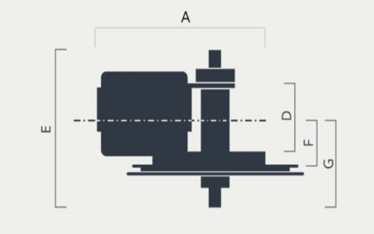

Ciao a tutti volevo porre il seguente quesito: è possibile installare un motore bafang avente dimensioni 100 mm su una mtb con dimensioni 68 mm del movimento centrale.
scusate se può sembrare banale.
grazie a tutti anticipato per le risposte.
in allegato foto del corpo motore e a dimensione che intendo io e contraddistinta con la lettera "D"

bisogna vedere l'angolazione con cui partono i due forcellini che vanno al carro posteriore che partono della sede del movimento centrale.
Metti delle foto del telaio in quel punto visto da sotto

Se la parte del motore che va nel movimento centrale è lunga 100mm non credo possa essere montato efficacemente in un movimento da 68mm (a meno di non dover allungare la filettatura e comunque avere il pedale sinistro che sporge oltre 32mm dal movimento centrale).
Se invece la parte che va nel movimento centrale è stata allungata con un adattatore, bisgognerebbe togliere la "prolunga" e sostituire l'albero del movimento centrale con uno standard, progettato proprio per movimenti centrali da 68mm.
Magari se metti una foto del motore possiamo essere più precisi

Se monti il motore così come si trova, ovvero senza adattatori sul lato corona, dovrai predisporre un anello di spessore adeguato (32mm) per far si che le ghiere dal lato sinistro riescano a stringere l'astuccio del movimento: Anche in questo modo però avrai il pedale sinistro MOLTO spostato verso l'esterno (32mm, come scrive anche Daiwer), quindi assai brutto e poco pedalabile.
Se invece intendi montare il motore con uno spessore per lato (16mm) allora avrai la catena che lavora talmente obliqua che cadrà alla prima pedalata!!!
