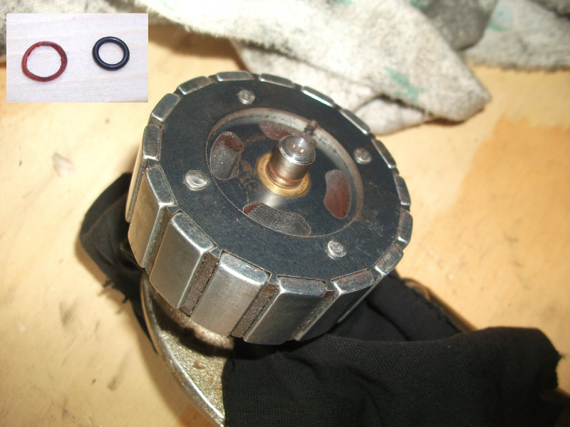

752,75 KB
L'o-ring nero è messo come termine di paragone, ha spessore di 1mm come dovrebbe essere quello originale.
O-ring a parte, non ho rilevato altri problemi, i cuscinetti sono in buono stato e ancora ben lubrificati.

Allego anche la foto della parte superiore del rotore.
99,46 KB
Gli o-ring nella parte superiore non hanno segni di usura,
e sporgono leggermente.
Nella parte inferiore invece l'o-ring, è consumato e non sporge più,
(si può anche vedere, nella prima foto, la polverina arancione all'interno del rotore),
e di conseguenza il rotore ha gioco nel cuscinetto e questo rende rumoroso il motore.
Non sò se nel mio caso si possa parlare di tolleranze sbagliate, perchè fino a quando l'o-ring era intatto il motore era silenzioso.
Il problema è che quell'o-ring, in quella posizione per forza di cose a un certo punto si trova a lavorare a secco.
Invece nella parte superiore questo non succede, perchè è presente il grasso degli ingranaggi di riduzione.
Io credo che sostituendo l'oring la situazione si risolva, però poi col tempo mi ritroverò in questa stessa situazione.
E aprire il motore per un'o-ring un pò mi rompe.
Da quì l'idea di sostituire l'oring e in più metterci la loctite 641.
Le mie sono valutazioni fatte da uno che di meccanica ci capisce poco quindi ogni consiglio è ben accetto.

36517 Messaggi
Inserito il - 20/09/2016 : 12:32:38  Mostra Profilo Invia a Barba 49 un Messaggio Privato  Rispondi Quotando
Guarda che gli O-Rings non "lavorano" nel senso che pensi tu, servono solo per impedire all'asse di ruotare nel cuscinetto, cosa che porterebbe alla laminazione del metallo!!!
Oltretutto non va messo assolutamente del lubrificante tra asse e cuscinetto, anzi, gli O-Ring debbono essere ben puliti e devono entrare forzati nel cuscinetto, è per questo che sporgono: Probabilmente quello deteriorato era stato tranciato durante il montaggio oppure, come dice Omissam, l'asse ha troppo gioco e l'O-Ring non riesce a impedire all'asse di ruotare nel cuscinetto. In questo caso (e solo in questo) è valido l'uso del bloccante anaerobico debole...

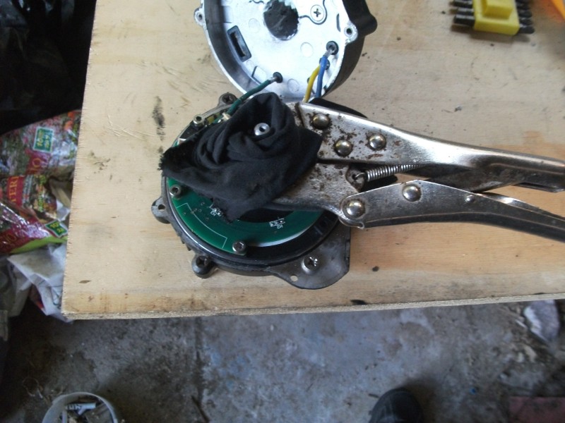

Per smontare il rotore ho fatto così:
114,37 KB
Mi preoccupava un pò lo smontaggio del rotore, invece non ho dovuto forzare più di tanto per estrarlo.
L'unico problema che ho avuto nello smontaggio è stato che ho trovato una vite a brugola(una di quelle del carter della centralina) spanata.
Per rimoverla ho utilizzato il dremel e un cacciavite a taglio.
