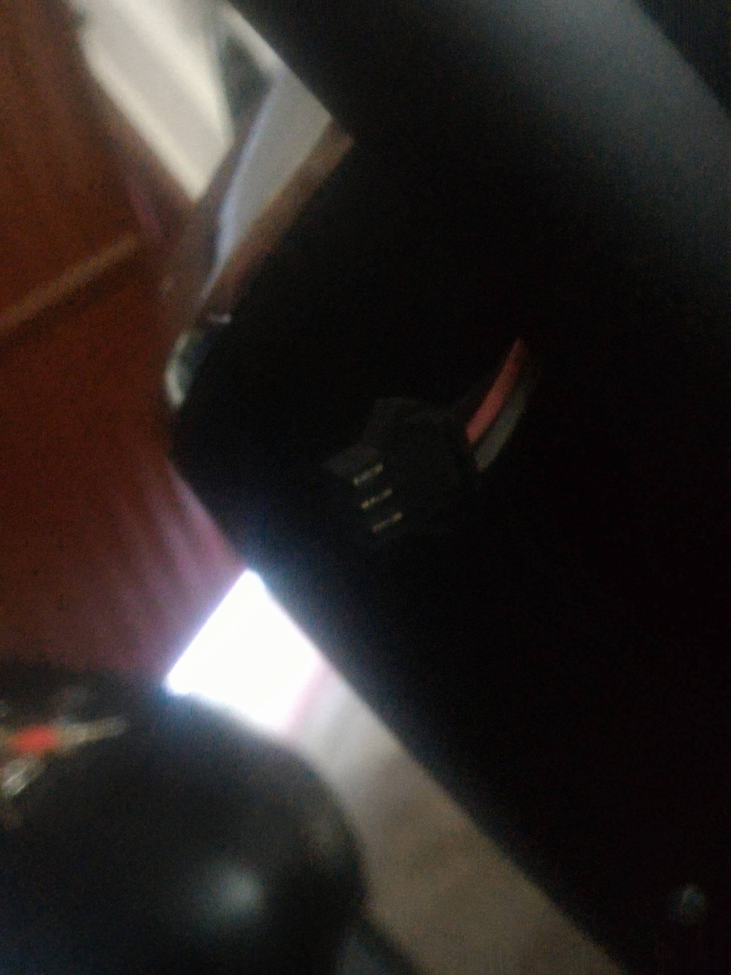

Salve sono nuovo del forum e del mondo e-bikes. Mi sono appassionato da un mese a questo interessante mondo e tra
le tante scelte ho deciso di comprare questo e-scooter:
https://lumynal.com/it/e-bikes/1100-Bicicletta-Elettrica-Res.html
Reset Yes. Monta una batteria al litio da 48v.
Ha la predisposizione per l'acceleratore e dalla parte del pedale destro ha un cavetto bianco che si stacca ed
attacca (sarebbe il limitatore come mi ha detto la casa madre reset)
Poichè non ne capisco molto e vorrei provare l'acceleratore (ma non quello standard per ovvi motivi, poichè
potrebbero farmi problemi le forze dell'ordine), ho acquistato questo tipo di acceleratore da 48v:
http://eu.banggood.com/it/Wholesale-Warehouse-243648V-E-Bike-Electric-Car-Throttle-Engine-3-LED-Indicator-Display-Button-Switch-wp-Eu-980831.html
La predisposizione dell'acceleratore sul motorino è questa:
[URL=http://s1322.photobucket.com/user/mariomello1/media/14393281_10210367632176750_288314177_o_zpskixyx7tr.jpg.html][/URL]
qundi penso il nero è il negativo sulla batteria, il rosso il positivo ed il grigio il segnale..
Ho comprato un connettore femmina, al quale ho attaccato il nero del throttle/acceleratore al nero dello scooter
(polo negativo), il verde al rosso dello scooter (polo positivo) ed il bianco al grigio dello scooter (segnale).
E' Giusto?
Poi ho comprato il tastino con selettore della mappatura a 3 velocità, credo off, 50% e 100% della potenza:
http://www.banggood.com/it/22mm-Motorcycle-Electric-3-Speed-Module-Switch-Shift-E-bike-Scooter-Bike-Kit-p-1066338.html
giallo = alta velocità
rosso = velocità media
verde = bassa velocità
Se è corretto quello che ho scitto in precedenza, come e dove si attaccano i fili di questo selezionatore di
velecità/mappatura, sempre se si può mettere.
Grazie per un'eventuale risposta

Vedi, siccome per legge le bici a pedalata assistita debbono avere l'assistenza che si avvia (e si mantiene) solo pedalando e quello scooter ha una sella che di fatto impedisce la pedalata direi che è quanto più possibile lontano dallo spirito dell'elettrociclista: Oltretutto ti sconsiglio di modificarlo passando al funzionamento con l'acceleratore, questi scooter sono nell'occhio del ciclone e vengono sicuramente contriollati dalle forze dell'ordine perchè è palese che non possono viaggiare a pedali!!!
Se invece kitti una normale bici anche con un motore non proprio a norma e un manettino è assai difficile che tu venga fermato per un controllo, forse solo in caso di incidente...
Considera anche che un mezzo come quello consuma almeno il doppio rispetto ad una comune bici elettrica, è pesante ed ha copertoni enormi, quindi l'autonomia dichiarata non penso possa essere reale, visto anche che non si può aiutare efficacemente il motore pedalando

Quei mezzi purtroppo non sono nè pesce nè padella e io odio chi li vende, non si possono omologare come scooter perchè non hanno i documenti di origine e non si possono efficacemente usare come bici a pedalata assistita, quindi è giocoforza montarci un acceleratore ed esporsi così ai problemi di circolare con un mezzo non a norma: Non solo è prevista una multa di 1500Euro e il sequestro, ma in caso di incidente il mezzo verrà periziato e passerai dei guai...
