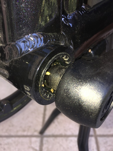

oggi stavamo prendendo alcune misure, non mi piace che debba mettere la centralina senza un box...valutavamo anche la possibilita di montare un bbs01, vi allego la foto del MC...che cosa devo considerare ?...mi sembra sia normale, e non di quelli particolare asimmetrici o roba strana no ?...
113,41 KB
ho pensato che forse e' meglio, per la pulizia di installazione, e considerato anche che qualche salitella con apporto muscolare la fa volentieri (parliamo sempre di salitelle)...io ce lo vedo bene.

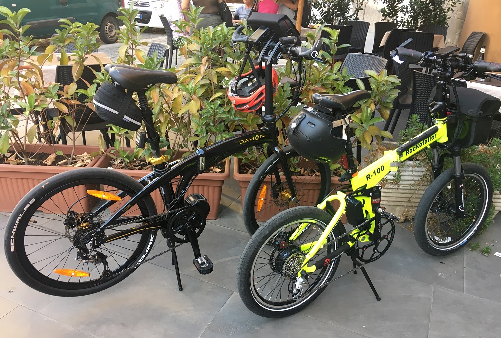

Andre@
502 Messaggi
Inserito il - 21/08/2017 : 12:05:23  Mostra Profilo  Clicca per vedere l'indirizzo MSN di Andre@ Invia a Andre@ un Messaggio Privato  Rispondi Quotando
Eccola !
soddisfazione piena !!
grazie a tutti
A&S
231,64 KB

Andre@
502 Messaggi
Inserito il - 22/08/2017 : 13:46:23  Mostra Profilo  Clicca per vedere l'indirizzo MSN di Andre@ Invia a Andre@ un Messaggio Privato  Rispondi Quotando
Eccole...le mie bimbe (nostre...vostre :-)
379,72 KB
FabioR6
3375 Messaggi
Inserito il - 23/08/2017 : 22:10:55  Mostra Profilo Invia a FabioR6 un Messaggio Privato  Rispondi Quotando
Prestazioni?? ??????
