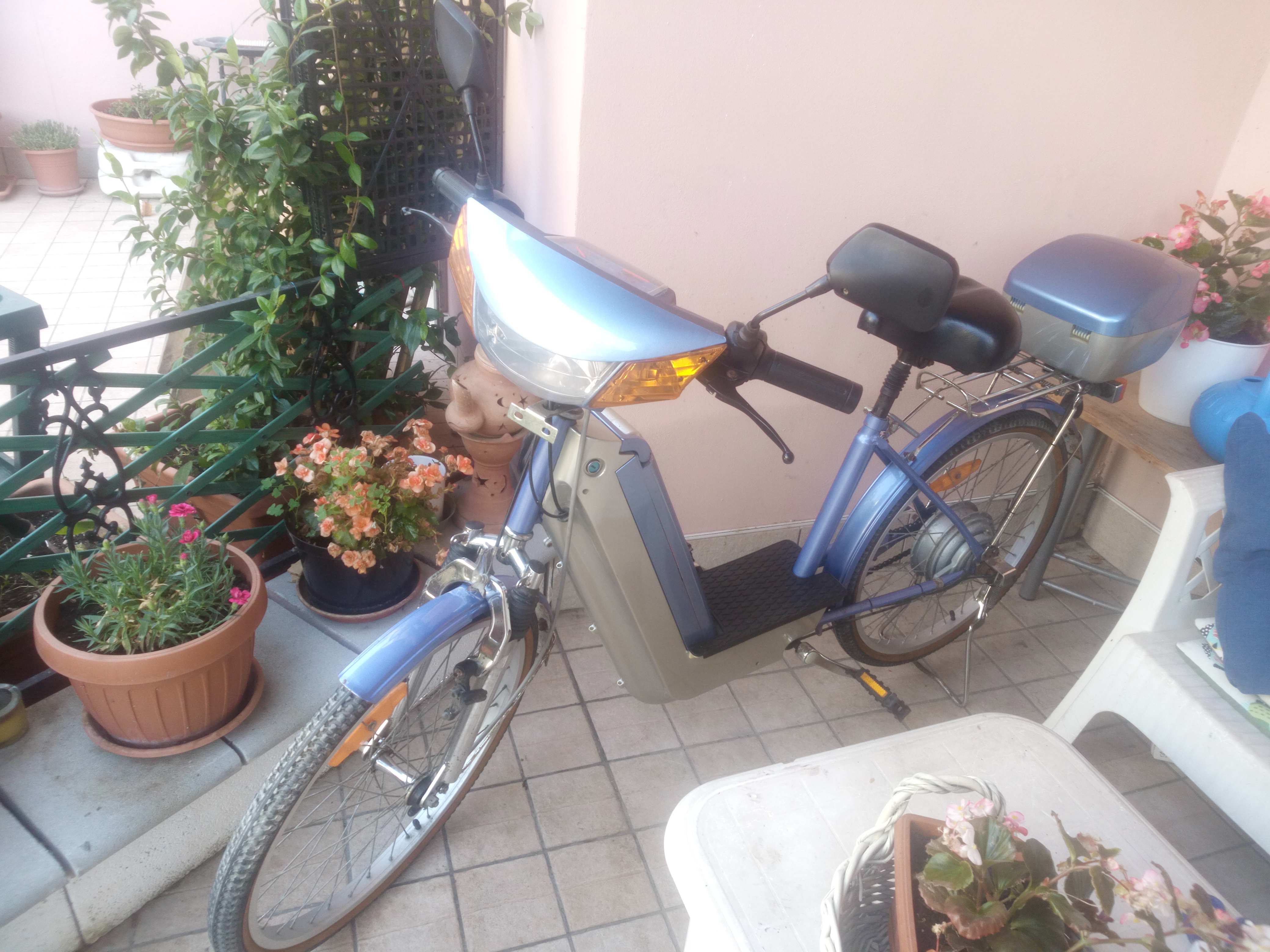

Salve ragazzi, sono nuovo del gruppo e non sono riuscito a trovare una risposta al fatto se questa vecchia yu fu bike sia legale o meno con la normativa attuale... Potreste aiutarmi? Grazie gente!

Se ha il pas cioè si attiva pedalando e non supera i 25kmh non vedo perché non dovrebbe esserlo. Non deve avere l'accelleratore o se lo ha deve funzionare solo pedalando.

Ciao Andrea! Grazie per la risposta... Vedo di essere più chiaro.. per attivare il motore devo pedalare ma,poi, con l'acceleratore posso regolare la velocità.. acceleratore come nei motorini..e se dopo un po' non pedali si stacca il motore..

Quindi smettendo di pedalare l'accelleratore non funziona più ? Se è così è legale, se invece dopo le prime pedalate puoi smettere di pedalare per lungo tempo e andare come un motorino non lo è. Io la userei è sicuramente un mezzo molto tranquillo non dovrebbero farti storie, specialmente se non parte col solo acceleratore.

Ciao, alcune di quelle bici avevano un sensore che fermando le pedivelle in una certa posizione teneva abilitato l'acceleratore ad oltranza e di fatto si avavnzava senza pedalare. Se la tua è una di quelle non sei in regola, ma se invece richiede effettivamente la rotazione dei pedali per mantenere attivo l'accaleratore, sei in regola.

Il motore è Crystalyte

Grazie per le risposte gente! Praticamente ho fatto un test e ho notato che dopo che ho iniziato a pedalare posso accendere il motore ma se smetto di pedalare il motore continua a girare regolato dal manettino dell'acceleratore.. non sono riuscito a risalire alla potenza del motore ma da un vecchio post nel forum di uno stesso modello di bici, dovrebbe stare sui 200w.. arrivata a 20km/h è inutile pedalare o accelerare che tanto non va più veloce.. da qualche parte avevo letto che dovrebbe rientrare in una categoria in cui non è necessario il controllo della pedalata assistita per via della bassa potenza del motore e della velocità inferiore ai 25 Km/h.. qualcuno ne sà qualcosa?

hai letto o ricordi male, per essere considerata bicicletta e non ciclomotore deve sottostare a 3 requisiti
- la potenza deve essere inferiore a 250W
- il motore deve funzionare solo mentre si pedala
- il motore deve calare progressivamente l'assistenza avvicinandosi ai 25 km/h e cessare una volta superati (con una lieve tollernza)

Purtroppo il codice della strada non ha nessuna categoria a parte, ci sono le bici elettriche a norma (max 250W, max 25Km/h, assistenza che si stacca amettendo di pedalare) quindi la tua bici è illegale...
Le uniche bici munite di acceleratore che si possono considerare a norma di legge sono quelle che non appena smetti di pedalare si fermano, indipendentemente dalla posizione della manopola, se la tua invece permette di viaggiare con le pedivelle ferme è fuori legge.
