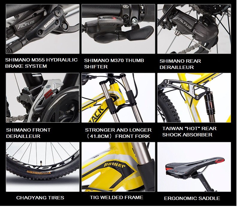

Tornando al topic io mi ero "innamorato" di questa ed ero disposto a rischiare una possibile spesa pazza ma poi me l'aumentarono di 100€ il giorno che stavo per ordinarla e cambiai idea.
http://m.lightinthebox.com/it/21-velocita-26-in-discesa-la-voce-bicicletas-lt-smorzamento-sospensione-ciclo-completo-di-soft-coda-cornice-bicicleta_p4946932.html?category_id=26902&prm=1.2.1.0

Bellina la dh! Ma a quel prezzo? Deve essere finta! Non riesco a vedere le caratteristiche, ci sono??

Credo si chiami Conquerer 700 e cercando trovai alcune caratteristiche.
Io pensavo di usarla come enduro leggero non sapendo la qualità delle componenti.
All'epoca arrivava dalla Cina mentre adesso credo di aver capito che
viene spedita da un magazzino europeo (quindi presumo che il prezzo
sia già "sdoganato" ma non sono un esperto in queste cose).
Forse adesso ho capito il xchè dell'improvviso aumento del prezzo.
