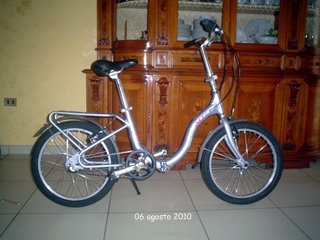

Ciao, a te ci vorrebbe una bici come questa che: vedi link
http://www.jobike.it/Public/data/swamy/20108803511_DSC00749-1.JPG
È difficile da trovare e poi dovresti fartela motorizzare.
