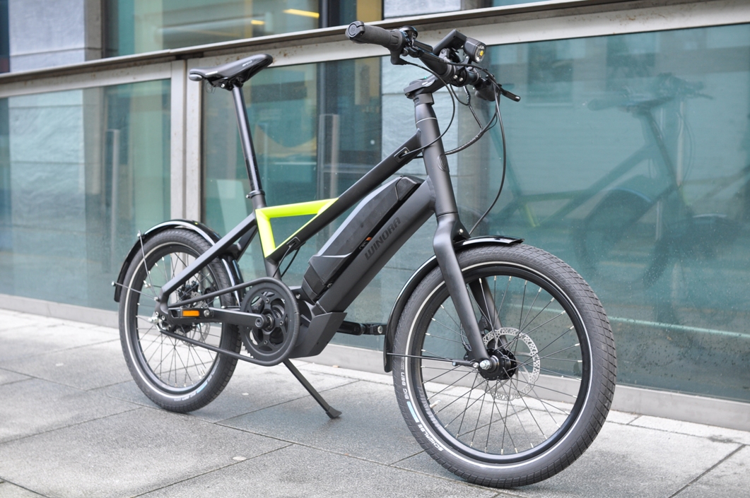

aggiornamento ...
i'm in love
se qualcuno avesse notizia di un occasione , una demo bike o simili ...
altrimenti avrei trovato la versione urban a 2000€ + SS dall' inghilterra
522,4 KB
Modificato da - Fabio Negri in data 23/10/2016 10:03:53
