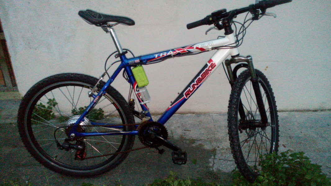

E' finito settembre e mi sono ricordato che è esattamente un anno che vado in bipa.... per cui permettetemi un breve escursus dell'anno passato..
Ho iniziato con una Armony Roma
Che però ho usato pochissimo ed attualmente è ancora in vendita...
Per me purtroppo era la bici sbagliata, soprattutto perchè vivo in campagna e il mio istinto mi porta sempre su strade bianche e dissestate, dove il traffico è inesistente, dove però la povera Armony l'avrei distrutta in pochi km....
Visto che non riesco a venderla ad un prezzo ragionevole non è detta che poi non inizi a farlo .
Poi ho conosciuto questo ineguagliabile, stupendo forum e le meravigliose persone che lo frequentano.

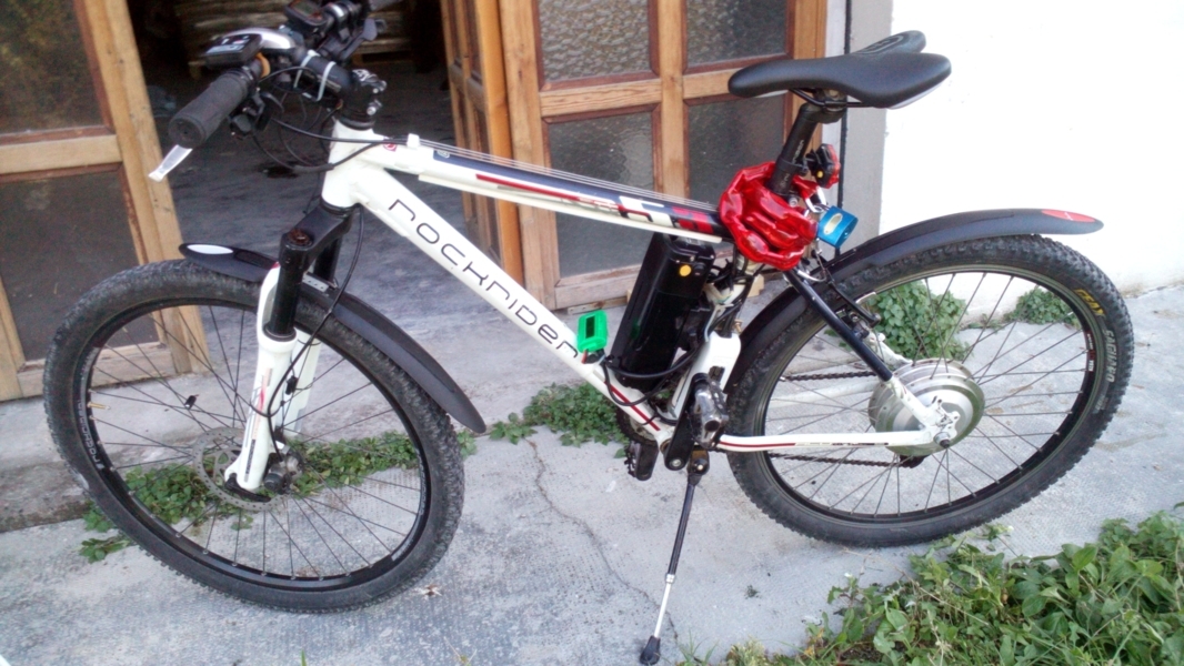

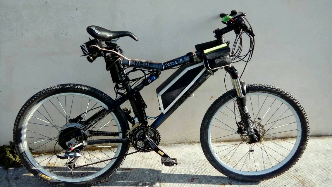

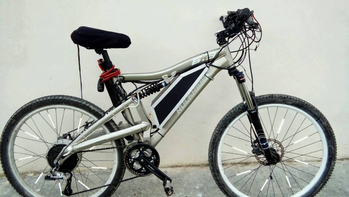

Ho quindi acquistato da Lupo elettrico una vecchia Rockrider 5.3 bisognosa di qualche aggiustatina. Qualche modifica, sbirciando sul forum.... E fu subito felicità
Si dice che invecchiando si torna bambini.... bè io da bambino praticamente facevo il meccanico di motorini e scorazzavo per campi con un Cavalcone Malaguti, che ha battuto tutti i recod di modifiche sia al motore che al telaio...
Non mi è parso il vero di poter tornare a modificare, smontare, rimontare e infine scorazzare per le campagne.. proprio un caso di regressione all'infanzia

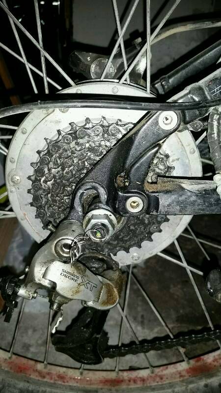

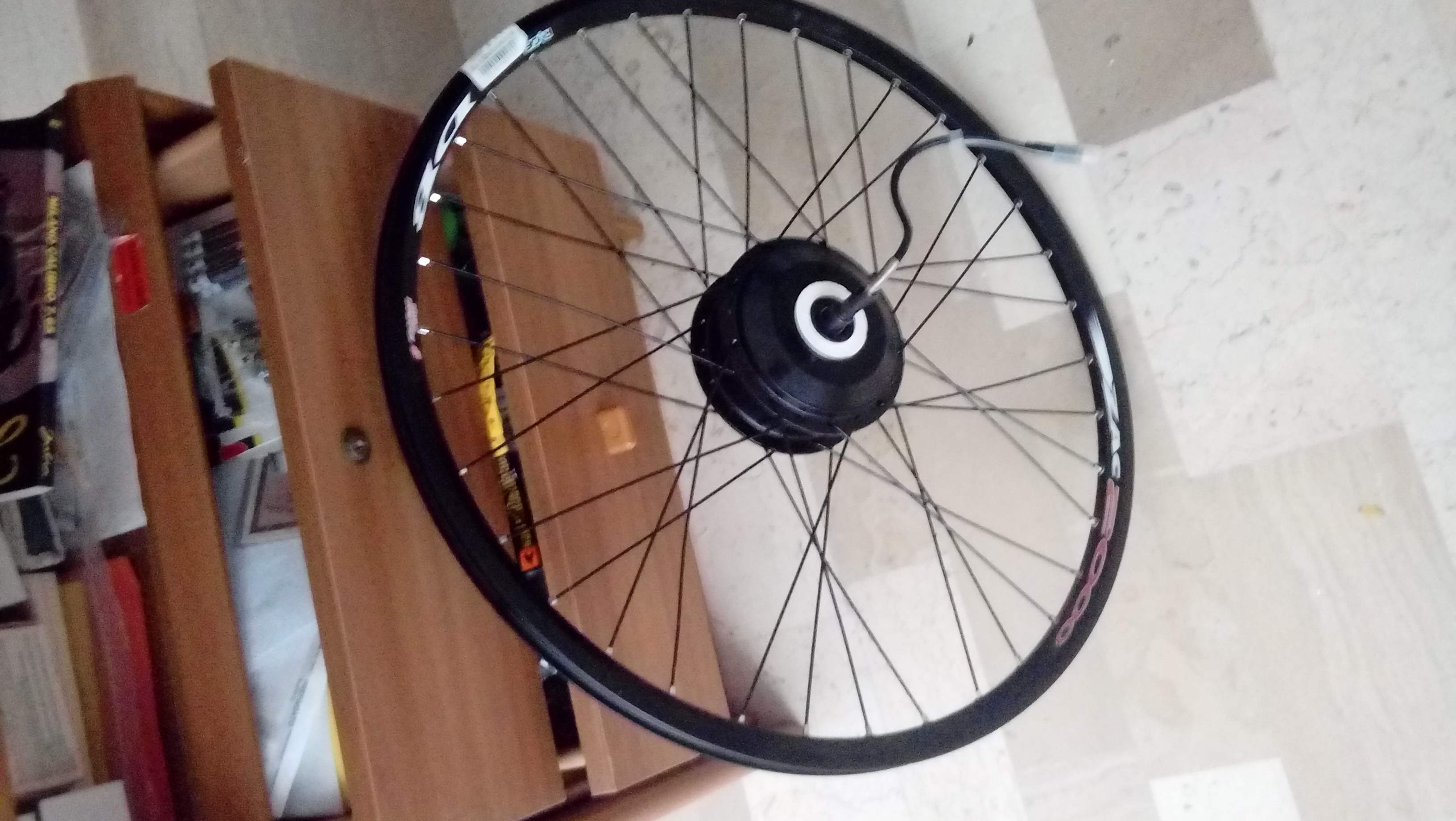

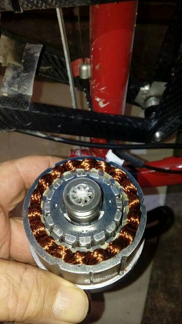

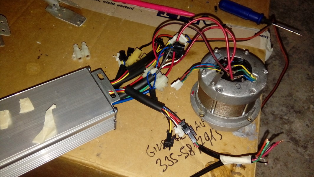

Assieme alla bipa Lupo elettrico mi regalò un secondo motore identico un bpm cod. 13 che per qualche tempo restò fermo in cantina...
Poi mi venne in mente di utilizzare quel piccolo motorello che piangeva li fermo e presi la mia mtb anni 80...
Mi chiusi in garage come lo scienziato pazzo di certi film tra la desolata incomprensione delle mie donne (non sono sposato, mia madre e mia sorella) e dopo un pò l'araba fenice tornò in volo permettentomi di volare con lei fino a lidi che neanche nei sogni mi sarei immaginato di raggiungere in bicicletta...
Purtroppo un problemino alla schiena (le buche sono troppe per una bici rigida purtroppo...) mi hanno costretto a fermarla, e adesso è li che piange..

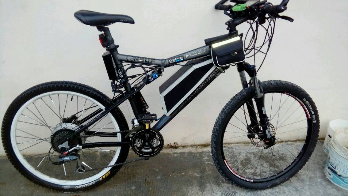

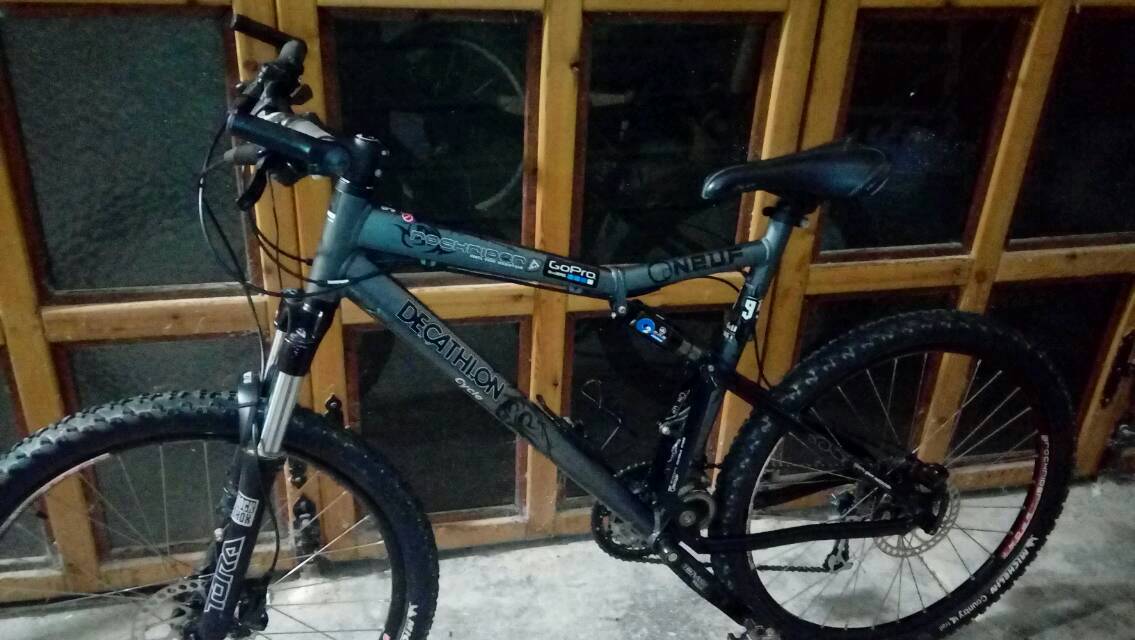

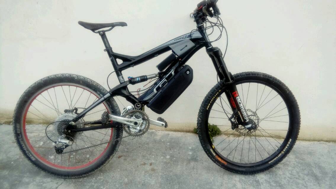

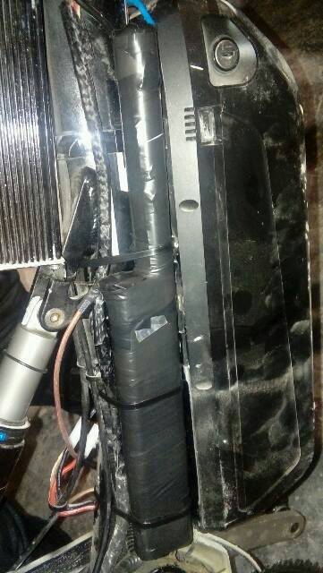

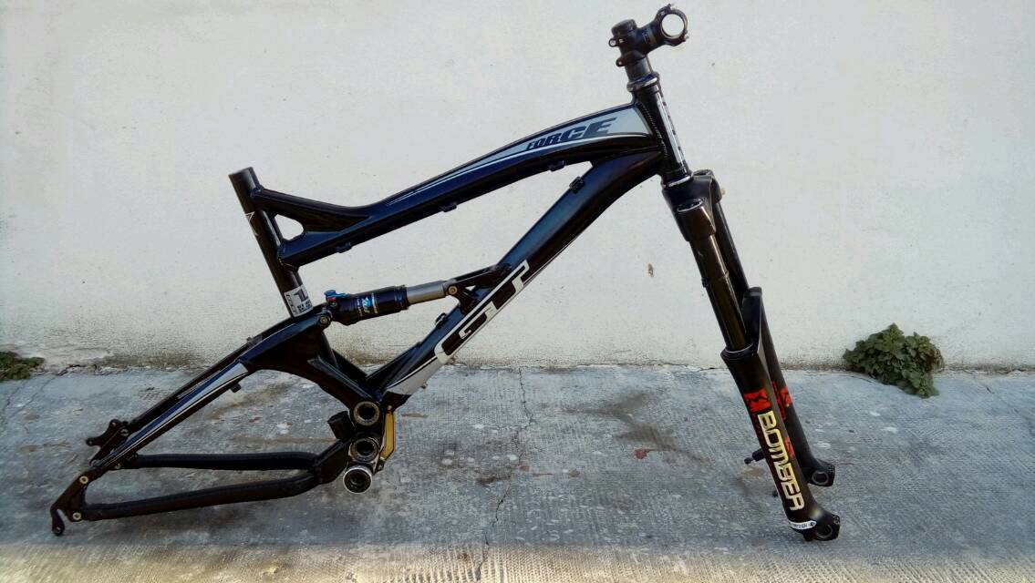

Preso dalla paura di dover smettere di andare in bipa ho cercato una biammortizzata senza pretese ma almeno morbida.... e l'ho trasformata in mtb cesso (tanto per la maggior parte delle strade di campagna che faccio non incontro anima viva )

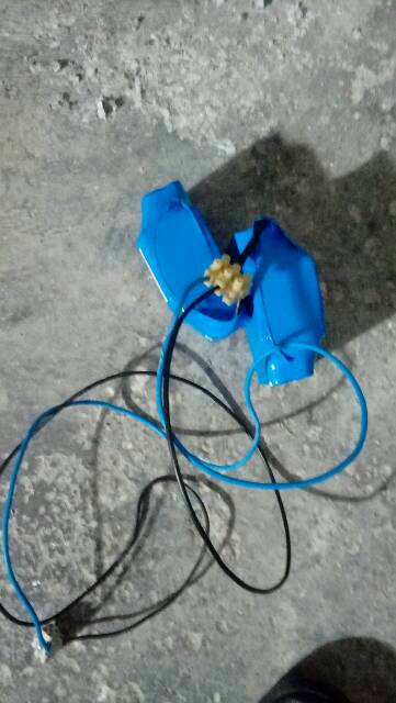

E' addirittura alimentata da tre batterie di monopattino (ottime!)
Il problema alla schiena si è felicemente risolto
Nel realizzarla avevo spogliato la vecchia rockrider vendutami la Lupo Alberto.... ehm Lupo elettrico e il povero telaio smontato tutte le volte che scendevo in garage reclamava vendetta
Ma non sapevo cosa farci... un'altra mtb non mi serviva... Poi fui folgorato dalla trasformazione di Steu di una bici simile in "crossover", un giusto incrocio tra una mtb e una stradale, cioè una mtb travestita da stradale e durante le ferie di agosto rinacque così..
Il tipo di bici mi pice così tanto che in un mese ci ho fatto 800 km...

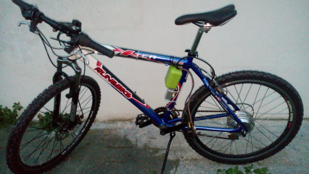

E giusto per non scordarla una modesta mtb da supermercato elettrificata con pezzi usati venduti da un "ladro" svedese
e visto che c'era anche la vecchia bici da corsa del 74' in garage.... non l'ho elettrificata ma trasformata così..
Ma pedalare?? qui si smonta si vernicia si sperimenta e basta?
Non so quanti km di preciso ho fatto, troppe bipe!!
Sicuri sono circa 5000 km, ma è una stima per difetto, tanto per stare sicuri
Comunque una cifra che mai mi sarei sognato di percorrere in bicicletta specialmente abitando in una zona tutte salite e discese.
Inconvenienti:

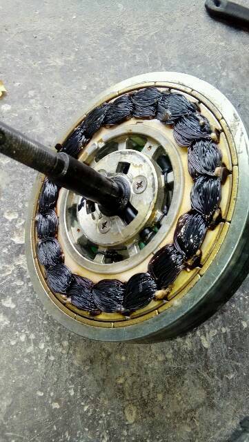

- sono uno dei pochi che è riuscito a bruciare un bpm ma devo dire che era luglio e forse non dovevo andare in un vecchio lago prosciugato con salite da ribaltamento e 35 gradi di temperatura...
- una sola foratura, nell'unica ruota che non avevo "truccato" nei vari cambi di bici. Non chiedetemi il trucco tanto non lo farete mai
Per ultimo una notizia che dico con le dita incrociate:
a primavera ho associato il movimento ad una picoola dieta... e SONO DIMAGRITO per scaramanzia non dico quanto, ma mi accorgo che già le mie bipe vanno di più come se avessi maggiorato batteria e centralina
Siccome mi accorgo che questo post può suonare come "le ultime parole famose" mentre io voglio continuare a pedalare, smontare e rimontare e sperimentare chiudo toccandomi in quel posto e toccando ferro
E soprattutto UN ENORME GRAZIE AL FORUM, AI MODERATORI E A TUTTI I SUOI PARTECIPANTI !! SENZA DI VOI IL MIO VIAGGIO SAREBBE STATO IMPOSSIBILE!!

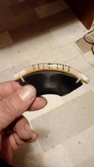

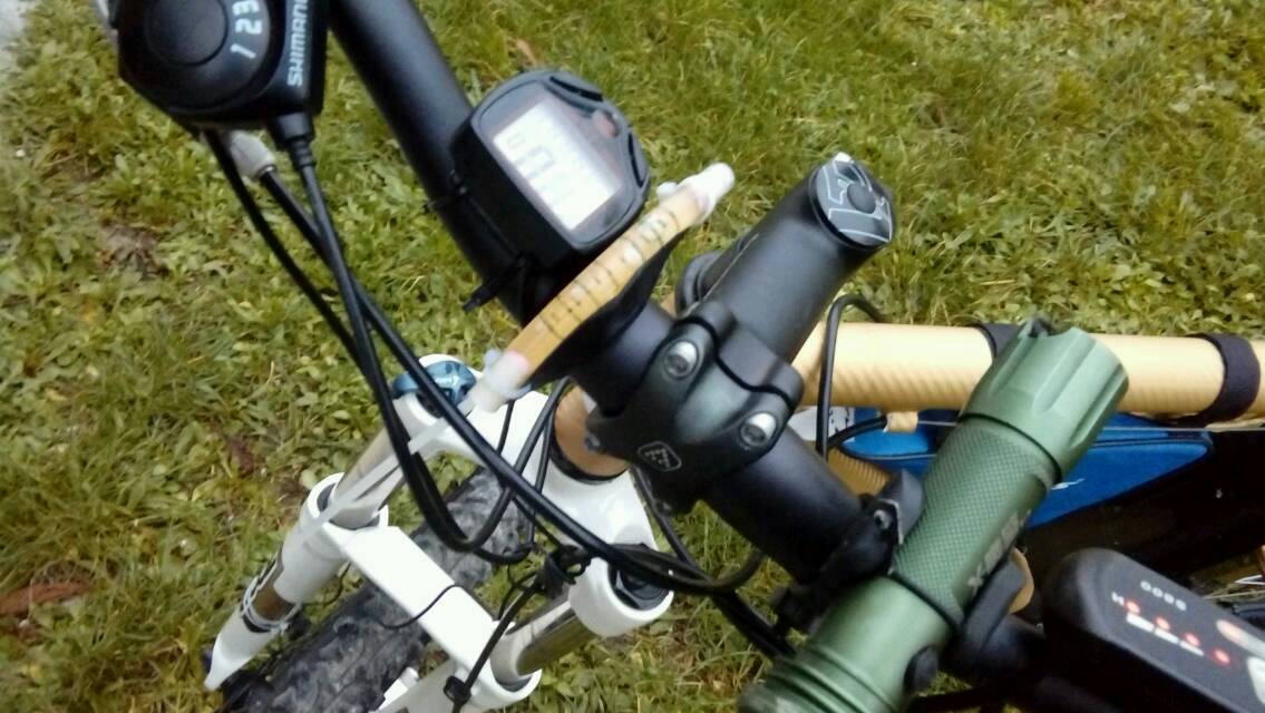

Elettricooo il trucco è vecchio come la bicicletta, basta mettere una camera tagliata sopra l'altra. Però un più io ho vuotato dentro le camere d'aria una bomboletta di gonfia e ripara per auto.
Non ho mai bucato tranne una volta in cui nel passaggio tra una bici e l'altra ho usato una ruota anteriore ancora non truccata. Un caso che abbia bucato solo quella? non lo so ma io vado sempre in campagna e al secondo giro si è bucata subito mentre le altre mai.. Oltretutto un'anteriore che di solito non si buca. Come ulteriore effetto col lattice della bomboletta le gomme non si sgonfiano mai. Oltretutto io riciclo le camere d'aria nel senso che le mie sono usate come tutti i pezzi delle mie bici ("full usato" cioè senza un pezzo nuovo) e hanno le toppe dei precedenti proprietari
Ah, io le tengo SEMPRE a 4 atmosfere non mi importa del grip o dell'effetto ammortizzante.. La maggior parte dei fori è dovuta ai movimenti della camera nel copertone e questo voglio evitarlo. Vado in giro sempre da solo a volte in posti raggiungibili solo col trattore e voglio evitare per quanto possibile problemi.. Adesso tocco ferro...

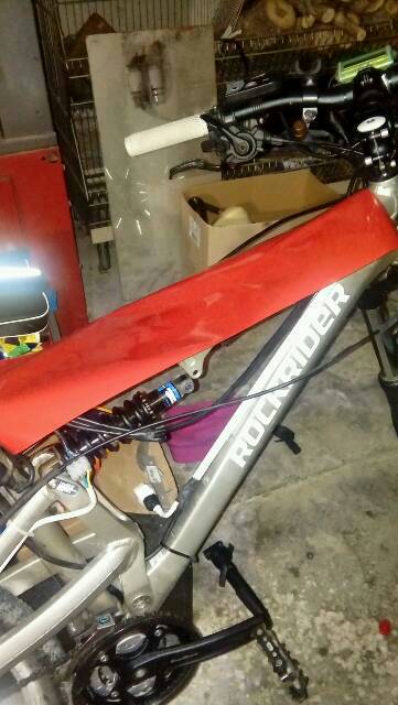

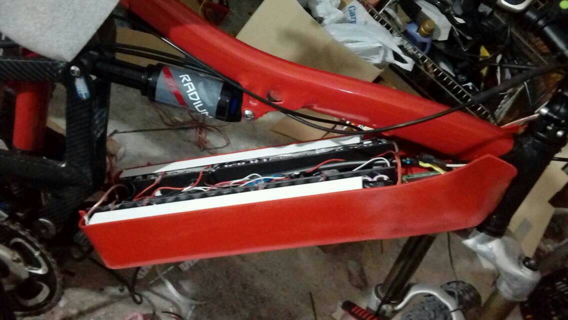

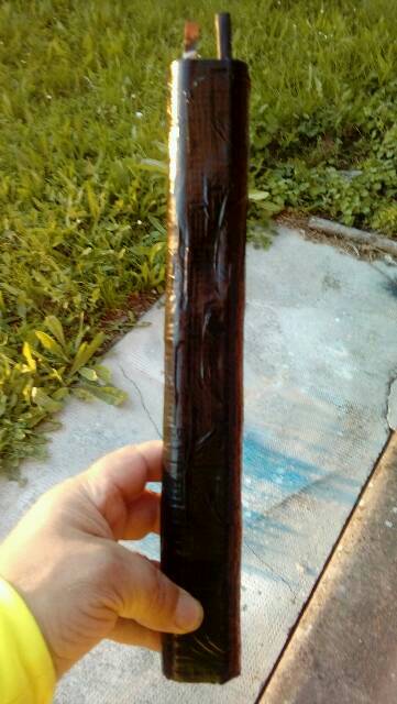

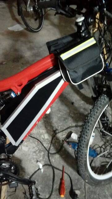

Il primo lavoretto è stato sperimentare il pvc espanso per fare case batteria, con dentro le famose batterie monopattino. Materiale che si taglia col taglierino con la consistenza di un compensato ma impermeabile...

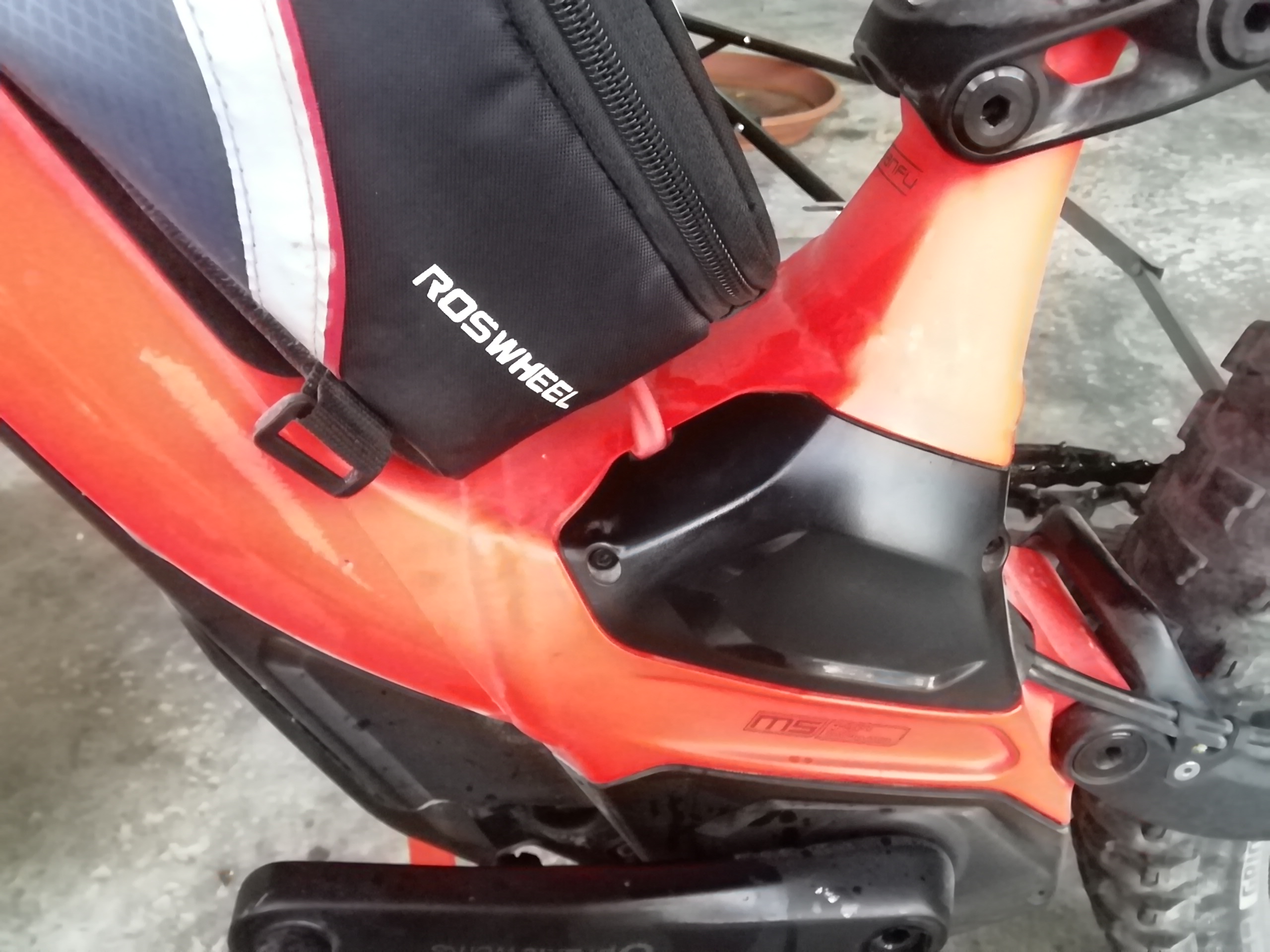

Agli inizi del 2017 una nuova (per me altrimenti usatissima) bici è entrata in "sala torture", una rr 9.1 ( stagionatura doc, modello 2006-7... non le fanno più come una volta)
sulla quale è stato passato l'hub della rr.6.3. Dopo un anno di uso però preferisco e molto il telaio della 6.3!! Il neuf su strada rompe la schiena da quant'è rigido

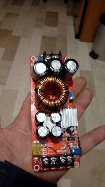

Sono poi passato alla sperimentazione dello step-up, miracolo innalzatore di tensione, pienamente riuscita che però non ho più usato per la troppa grossezza di quell'aggeggio, lo vedete sottosella per una gitarella di oltre 60km in 3 ore(comprese pause!) a medie per me altissime sopra i 30kmh...
Poi dopo migliaia di km di hub, il 2017 è stato l'anno del centrale!!
un tsdz2 al quale avevo predetto un infausto futuro, e invece ancora va come nuovo e manco l'ingranaggio blù s'è rotto (mi tocco, non si sa mai...)

dopo circa tre mesi ho deciso che il tsdz2 meritava una batteria più performante ma nel triangolo non entra nessun case commerciale...

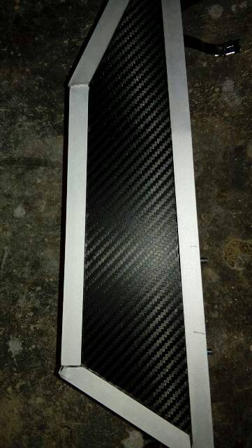

E allora mi sono fatto la batteria a tubone subito copiata da tante case produttrici
Ecco il risultato finale che, complice la totale sostituzione degli ammortizzatori con una bella (del 2003!!) marzocchi da 130mm (miglior acquisto degli ultimi anni!) e un ammo ad aria al posteriore ha portato ad una bici ottima di solo 22kg di cui, senza falsa modestia, vado molto orgoglioso!! (finche non si spacca qualcosa...)
Però complice la pigrizia innata del sottoscritto che è un bel sacco di patate, ho continuato ad usare l'hub anche sotto il sole di luglio e in fuoristrada, ottenendo per la 2 volta la fusione del nocciolo
dopo aver riposto i due (sigh uno anche nel 2016 ) rotori bruciati dei bpm in apposito contenitore anti-radiazioni (buttati nel cesto dei ricambi da buttare, mai svuotato per pigrizia da anni) per il terzo mi sono studiato il raffreddamento ad olio...
Che è risultato pienamente funzionante e soddisfacente, per un essere normale.... solo che.... che tarlo .... quei rotori del bpm bruciati...
Ho preso strumenti sofisticatissimi e ad altissima tecnologia, (in pratica un cannello a gas e una mazzetta e scalpello....)
Risultati utilissimi per distruggere, soprattutto il martello e scalpello un vecchio rotore.
Poi ho usato la mia sofisticatissima intelligenza per ricostruire com'erano fatti gli avvolgimenti ( cioè una botta di culo mi ha fatto trovare lo schema giusto su internet)
e poi usando una futuristica macchina avvolgitrice (provate a pensare cosa succede quando ti chiamano per cena e sei avvolto da 7 lunghi fili di rame che vanno da tutte le parti meno che nel posto giusto ...) sono riuscito a far strare 18 giri di rame più sottile al posto dei 13 originari... (booh con tutti quei fili forse qualche cava è venuta da 17....)
giungendo a un motore che a 36v e batteria carica fa i 23kmh scarsi.
(molto)
E finisco con l'applicazione al suddetto motore di una batteria a 48v, ma i risultati non mi sono ancora del tutto chiari... fa i 28 in pianura e i 23 in salita, ma ciuccia tanti di quei watt che dovrò sperimentare sicuramente qualcos'altro....

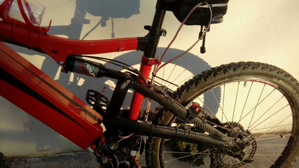

questo è l'anno della gt una all mountain vera,
93,37 KB
Sulla quale avevo montato il bpm supercorto e raffreddato a liquido, con batteria a 48v!

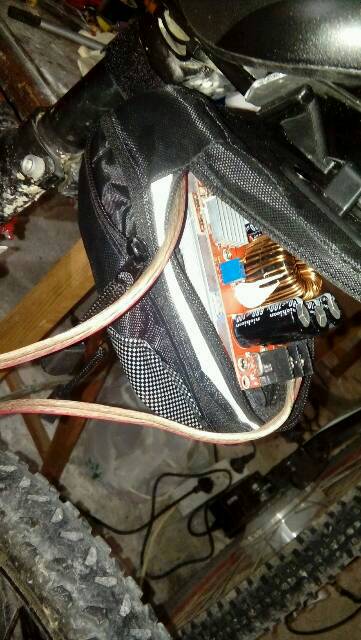

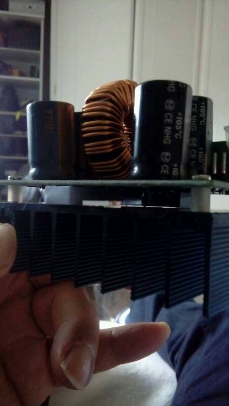

Allors i passa ad altro, giocare con gli step up!
33,01 KB
il tsdz2 era stato portato a 45v costanti, la cadenza aumentava picevolmente e la potenza saliva a 750w. Purtroopo il modo in cui eroga potenza rimaneva quello malefico della rom originale..
50,71 KB
102,31 KB

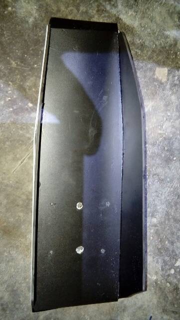

la batteria non basta mai ... è anche l'anno degli expander di batteria, dei paralleli 1p fatti con vtc6 e messi in parallelo sia alla batteria da 48v della gt che alla batteria 36v del tsdz2
46,23 KB
39,92 KB

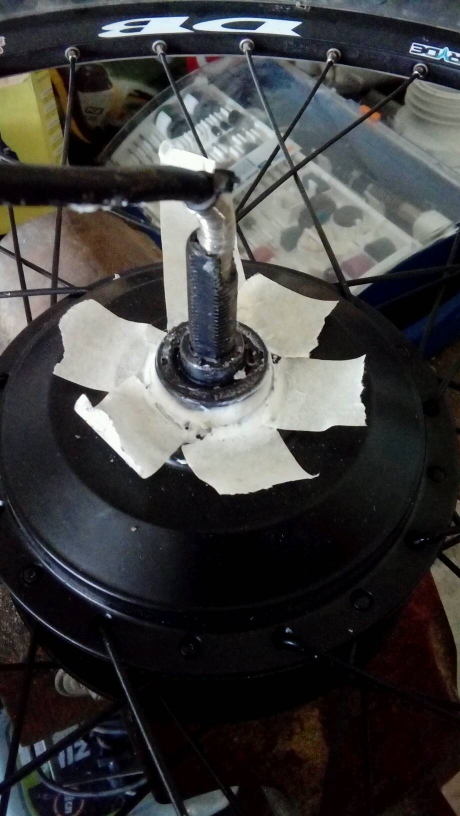

La sperimentazione più nefasta (ed anche la più breve) un hub q128h durato tre giorni, uscita in un campo e motore bruciato l'avevo anche raggiato da solo e raffreddato ad olio.
Peccato, finchè andava aveva veramente le prestazioni di un bpm a 48v ed era quasi invisibile e leggero (al contrario del cighiale che ci stava sopra )

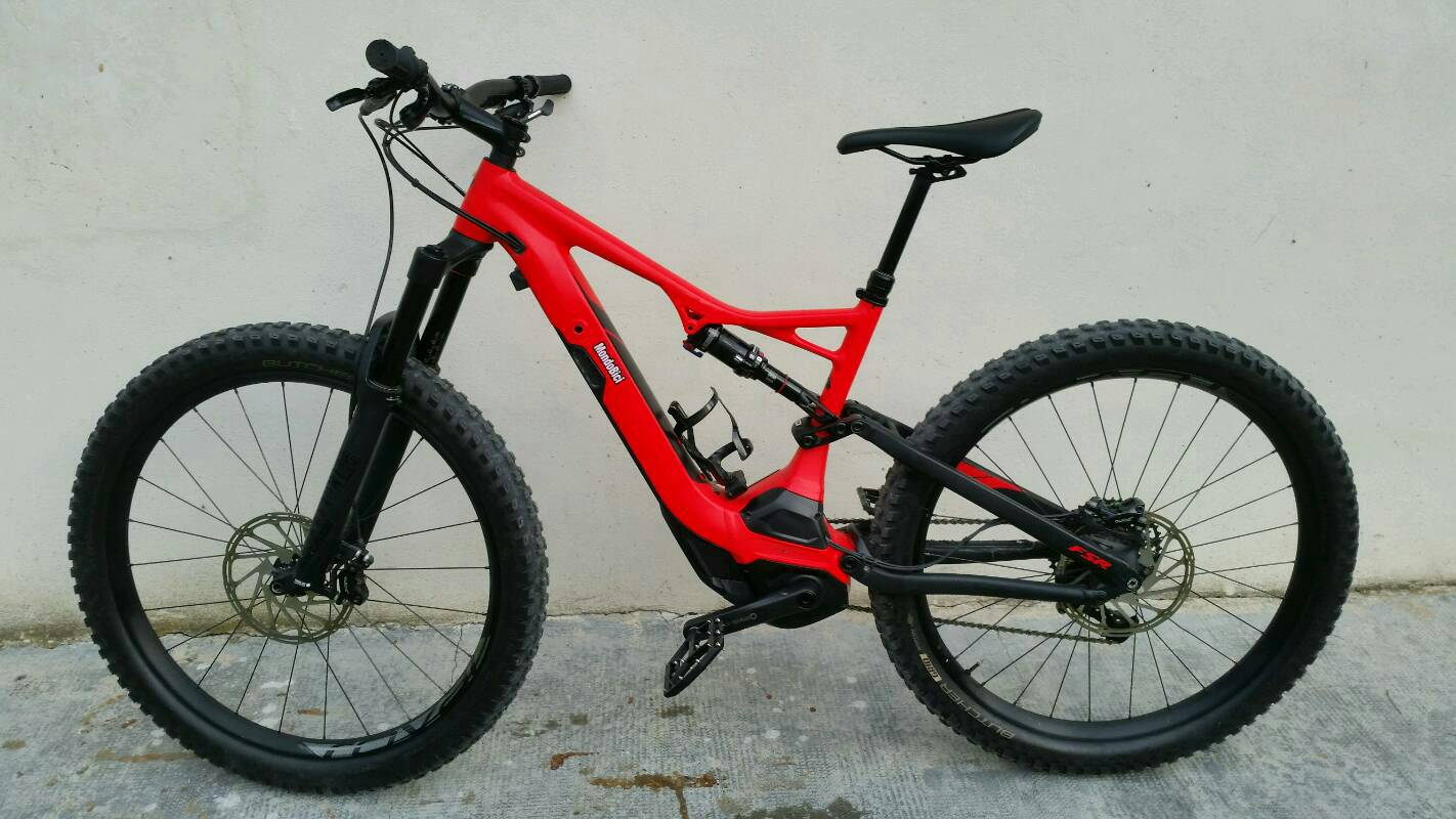

Si rompe il salvadanaio e si compra la regina delle e-mtb
137,64 KB
Che dopo un settimana, in barba (mi perdoni Barba ) alla garanzia viene subito dotata di batteria monopattino aggiuntiva
894,16 KB
