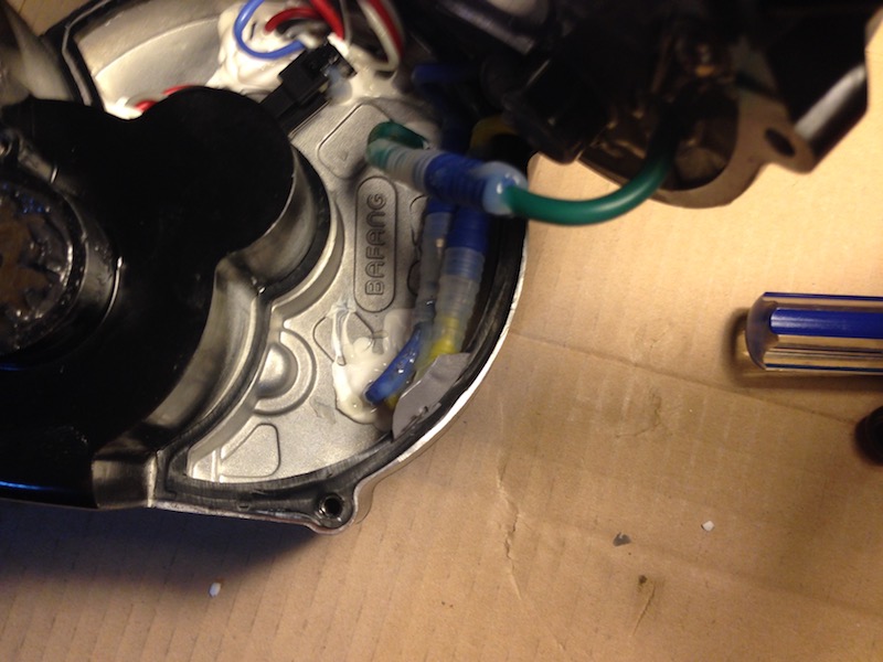

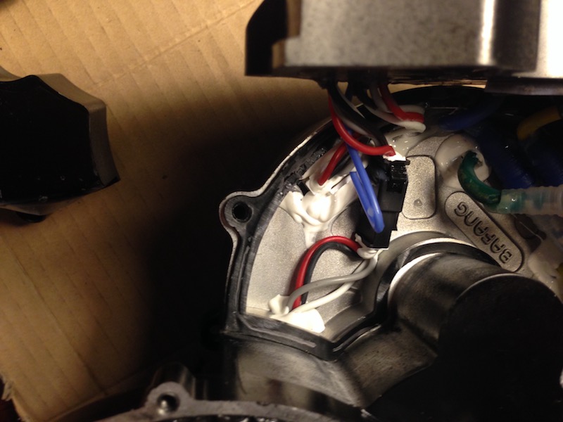

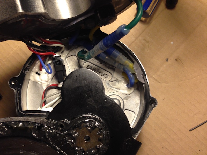

Inserito il - 30/11/2016 : 19:38:17  Mostra Profilo Invia a Daiwer un Messaggio Privato  Rispondi Quotando
Babbo Natale è arrivato in anticipo...
Il motorello (BBS02B 750W 48v) e la centralina (36v 25A) sono arrivati
Non ho resistito ed ho già effettuato il travaso della centralina da 36v (aggiungendo anche un po' di grasso nella demoltiplica dietro la corona)... collegato al volo alla batteria ed al display con l'acceleratore per controllare se funzionasse e tutto è andato liscio come l'olio
Quando ho sentito il suo primo "vagito" mi sono quasi venuti i lacrimoni.
Nei prossimi giorni lo monterò sulla DeeDar e si avvicina anche l'ora di allestire la seconda bipa da pseudo-tracking col BBS01B da 350W...
Per i più curiosi, metto foto del BBS02B con la centralina smontata dove si può notare anche la guarnizione che corre su tutta la circonferenza.

Inserito il - 30/11/2016 : 21:22:15  Mostra Profilo Invia a Barba 49 un Messaggio Privato  Rispondi Quotando
Bella mossa, vedrai che con quella combinazione motore-centralina ti divertirai un sacco!!!
