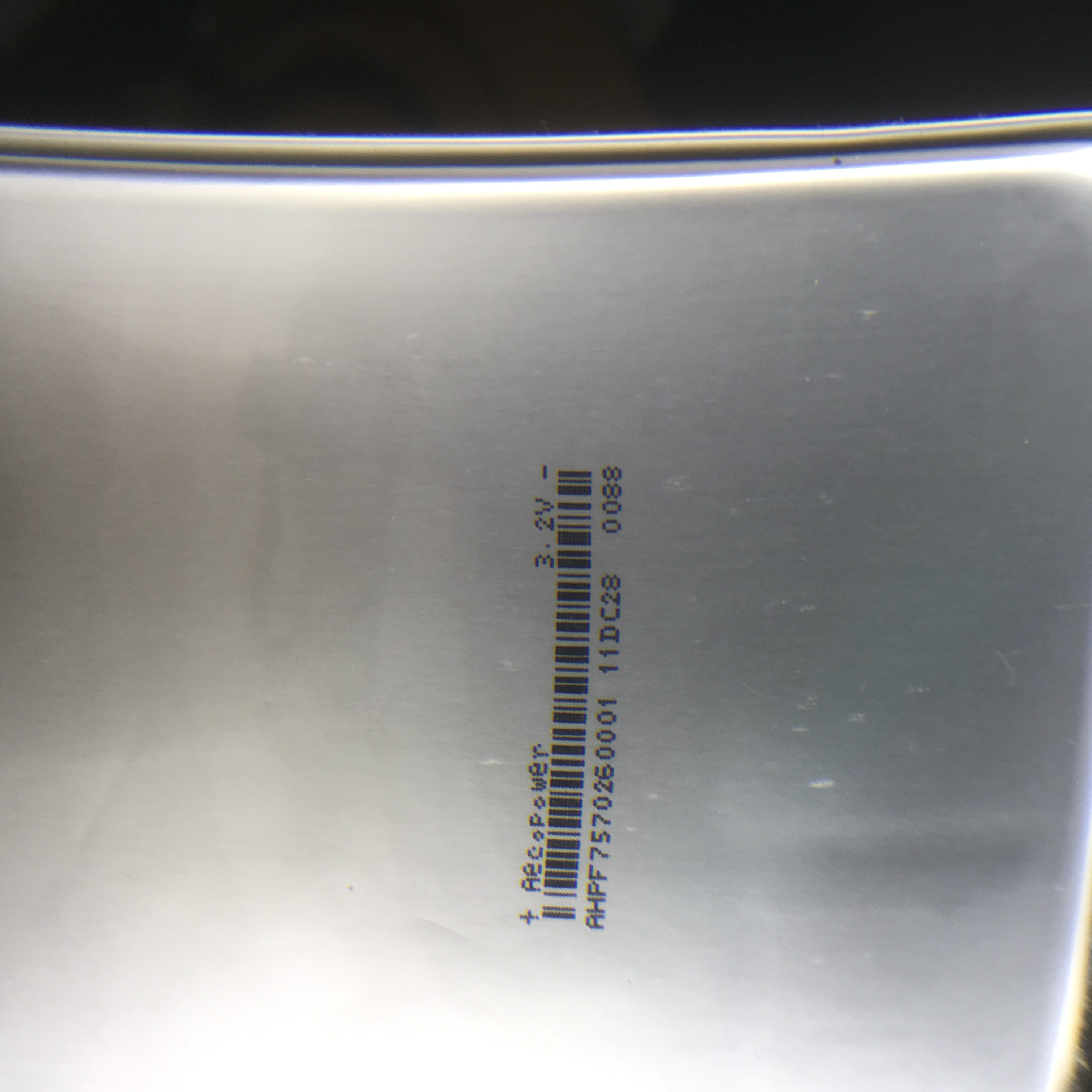

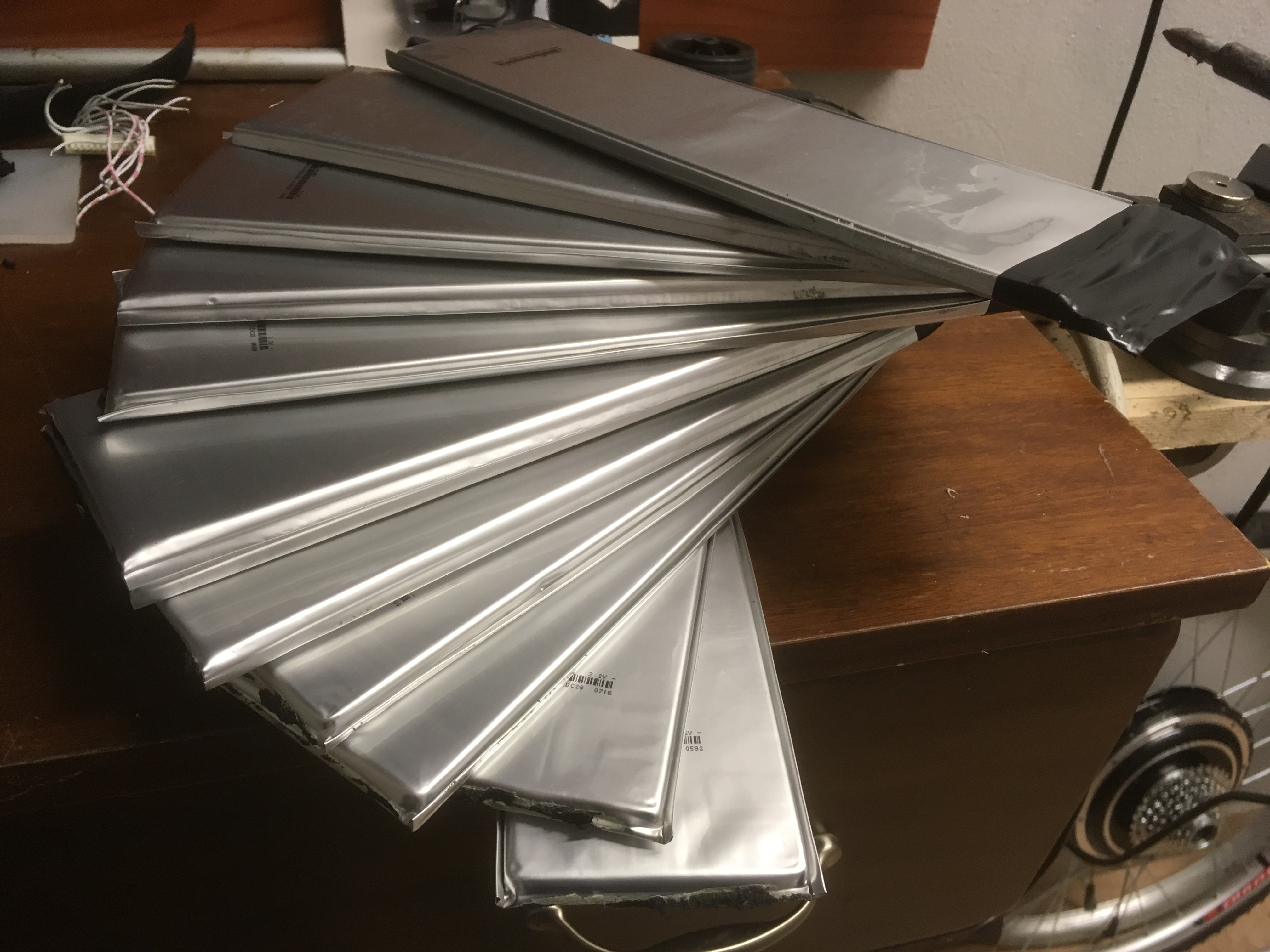

Ora mi serve un aiuto per riconoscere le celle di una batteria nuova che ho smontato perché non ho mai usato.
Pensavo di modificarla, ma le dimensioni delle celle sono troppo grandi e così ho pensato di venderle, ma non sono riuscito a capire di che tipo sono e di che marca.
So che sono da 3,2 volt , sono 11 e il pacco era da 36 volt 14 ah (almeno credo).
Allego foto, spero nel giusto formato perché con iPad non ho trovato come gestire la dimensione.
Ringrazio anticipatamente chiunque mi darà informazioni.

Ciao Guerino, sono le celle a busta con chimica Lifepo4, ma non riesco a leggere se sono le originali "A123" o delle copie.
Inserito il - 07/04/2017 : 08:45:00  Mostra Profilo Invia a Barba 49 un Messaggio Privato  Rispondi Quotando
Le A123 hanno sempre il marchio sulla busta (perfino alcune fake), quindi quelle sono comuni LiFePO4...
Spero che tu le abbia mantenute sempre cariche, altrimenti sono andate!
Inserito il - 07/04/2017 : 09:29:42  Mostra Profilo  Visita l'Homepage di blindo7 Invia a blindo7 un Messaggio Privato  Rispondi Quotando
mi sa che ne manca una per arrivare a 12s 36V
Inserito il - 07/04/2017 : 14:36:13  Mostra Profilo Invia a Barba 49 un Messaggio Privato  Rispondi Quotando
Quoto, in effetti una LiFePO4 da 36V nominali di solito è formata da 12 elementi in serie, ma alcuni costruttori le fanno anche da 11S... Sono comunque 35,2V nominali e 40,15V a piena carica: In pratica sono come le LiIon da 48V fatte con sole 13S anichè 14S come è normale.

Grazie per le info. In effetti sono 12, la prima smontata è finita sulla scrivania sotto alcuni fogli.
Avevo caricato il pacco alcuni giorni prima e usato per il 30/40%, ora le celle misurano 3,32 volt. Pensate che si possono conservare così o è meglio caricarle?
Come faccio a sapere quanti ah sono?
Le vorrei vendere o barattare, cosa pensate possano valere, considerando che avranno avuto una decina di cariche al Max? Ho anche il Bms ed eventualmente il contenitore a slitta.
