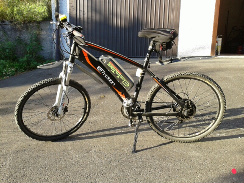

Ciao, certo e ben ritrovato!
Questa la BH (a telaio 36V 11,6 Ah ed esterna 36V 13 Ah).

Dato che le due batterie in questo caso sono diverse ho interposto due diodi da 30 A tra l'uscita delle due batterie ed il nodo che va alla centralina.

Con le "scatole" vuote delle vecchie batterie invece ho lasciato perdere il ricellaggio data la forma complicata e le uso come telaio appunto vuoto con dentro il wattmetro bluetooth. In questo caso se mi serve anche la seconda batteria la metto nello zaino.
A prendere una seconda batteria originale (dato che di queste BH ne ho due) non ci penso manco morto!

quindi la batteria originale bh non l'hai fatta ricellare?
@lby64
2090 Messaggi
Inserito il - 11/10/2016 : 22:36:37  Mostra Profilo Invia a @lby64 un Messaggio Privato  Rispondi Quotando
Le due originali vecchie le ho solo svuotate e le uso come telaio con attacco x quelle esterne mentre quella originale nuova la uso singolarmente o come detto in parallelo ad una delle altre.
Sono stati soldi mal spesi x la nuova ma all'epoca non mi era venuta in mente la possibilità di poter farne a meno...
