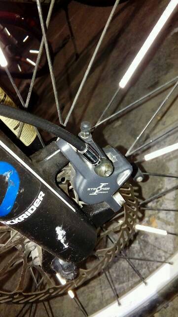

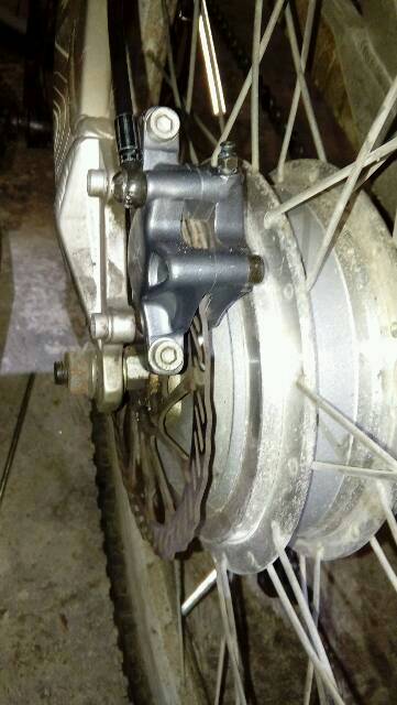

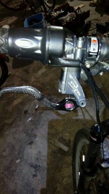

Giusto per spendere e per rimane con una mtb "full usato" ho acquistato da un amico che li ha sostituiti questi freni
33,38 KB
43,03 KB
39,55 KB
Sono degli hayes modello stoker di qualche anno fa.
Impressioni:
La frenata secca in assoluto non è migliorata molto nel senso che anche i freni a filo tirando forte (molto) frenavano...
Invece è migliorata tantissimo la modulabilitá, sui freni meccanici praticamente inesistente...
Ho perso però i cut-off, qualcuno ha qualche idea artigianale ??
Inserito il - 12/10/2016 : 13:07:58  Mostra Profilo  Visita l'Homepage di blindo7 Invia a blindo7 un Messaggio Privato  Rispondi Quotando
bell'acquisto!!!
dunque per rimanere sull'artigianale puoi usare un rele reed e un magnetino neodimio 5x5x5 qualche euro in tutto come in questa vecchia discussione alla quarta foto
http://www.jobike.it/Forum/topic.asp?TOPIC_ID=30007
per qualcosa di più professionale puoi acquistare un pressostato magura da collegare sul cavo idraulico
http://www.ebike-easy.com/products/Parts/Accessories/BionX-Accessories/BionX-Press-Switch-for-Magura-brakes.html
buon divertimento!
