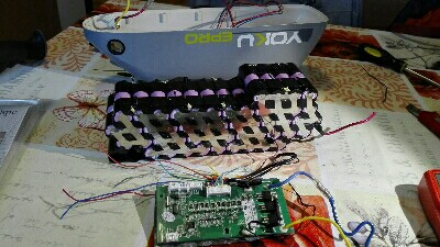

Per soccorrere un utente del forum a cui è stata rubata la bici, ho pensato di proporgli la trasformazione visto che non riusciva a trovare il binario dove si aggancia la batteria.

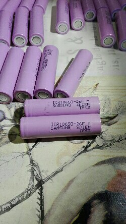

Solo una domanda ma non si diceva che questa batteria montava le Samsung 29E ?
Comunque ho controllato una ad una tutte le 50 celle ed erano perfettamente bilanciate.
tutte a 4,04 volt spaccati!!!
Ottime comunque anche le 26 F.

Comunque ragazzi il pacco era fatto veramente molto molto ben fatto,
Lo dimostra anche la qualità del BMS infatti le celle erano super bilanciate, nessuna aveva nemmeno la benché minima differenza di tensione.
Prima che "qualcuno" dica qualcosa di spiacevole... non sono assolutamente andato a vedere sul loro sito che celle montassero le varie batterie, ma senz'altro sono ottime celle.

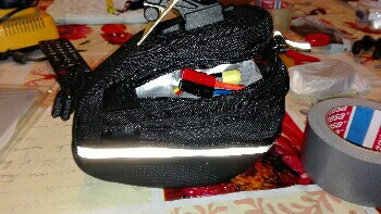

Eccola.
69,57 KB

?? Come hai fatto a rinpicciolirla così tanto? Hai sostituito anche il bms? Bel lavoro complimenti!

Direi che posso dirmi più che soddisfatto
Avrò una batteria di scorta per la bici principale e potrò elettrificare anche un'altra bici che ho ferma in garage.
Infatti, mio padre, vedendo quello che sto combinando con i kit, mi ha chiesto di mettergli in sesto la mia vecchia Specialized RockHopper, trasformandola in una specie di bici da Tracking elettrificata (con forcella ammortizzata, sella confort e manubrio più comodo), così potrà scorrazzare anche sulle salite delle stradine del suo paese natale durante le vacanze lucane.
Io, invece la utilizzerò certamente anche in città ogni tanto.
Devo ringraziare infinitamente FabioR6 per il lavoro che ha fatto, per la disponibilità e soprattutto perché mi ha tenuto informato, con tanto di reportage fotografico, su tutto l'iter della trasformazione che ha eseguito sulla mia vecchia Yoku Epro.
Applauso e complimenti per il risultato
Daiwer
1413 Messaggi
Inserito il - 21/10/2016 : 20:07:33  Mostra Profilo Invia a Daiwer un Messaggio Privato  Rispondi Quotando
Dimenticavo di dirvi che in questa configurazione il pacco batteria pesa intorno ai 2,5 Kg, per la precisione 50 celle + BMS + tutto il resto (tranne il borsello sottosella) siamo a 2474 g
Direi che questa è quasi magia

La batteria così come la vedete nell'ultima foto pesa 2,680 kg.

Andrea 104 perdonarmi, no il BMS l'ho adattato purtroppo anche se c'è qualcuno che mi gufa contro fortunatamente so lavorare abbastanza bene e ce l'ho fatta ed è installato sulla Batteria.
Visto il bilanciamento impeccabile delle celle era un peccato di Dio sostotuirlo con uno più piccolo.
è stata solo questione di posizionarlo in modo perfetto.

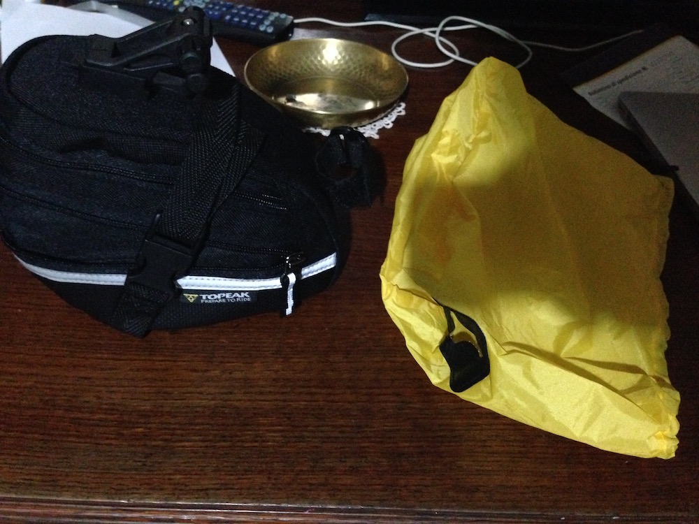

Batteria trasformata e tornata alla base
Eccola nel suo sottosella supersolido con parete semirigida e cinghia di sicurezza col gancio per i binari della sella e kway su misura
206,89 KB
Grande FabioR6 che ha fatto la magia!
Complimenti a lui per il gran lavoro eseguito!
