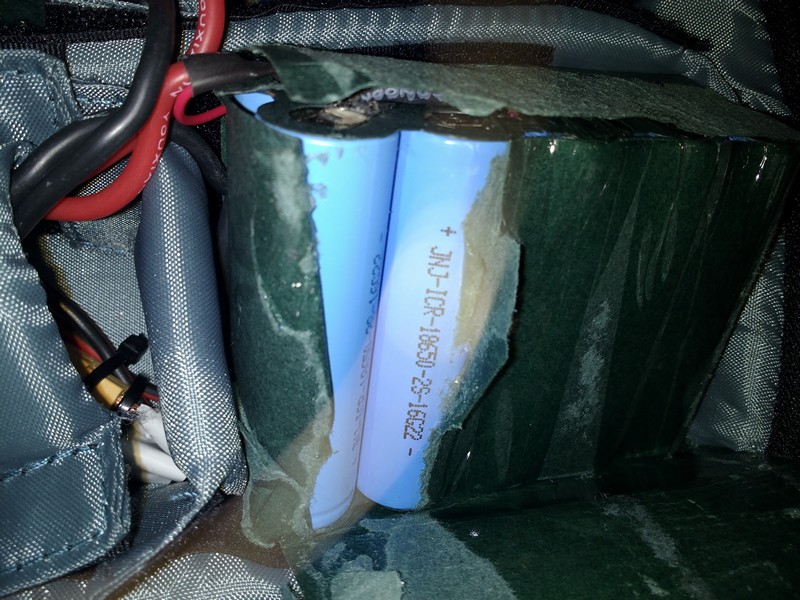

Premessa: la mia mtb ha una batteria formata da tre pacchi di celle per monopattino in parallelo, per un totale di 13,2 ampère a 36v.

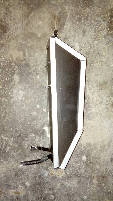

Finora le avevo messe in un contenitore di alluminio (home made anche quello) appeso sotto il triangolo.
Molto funzionale, nessun problema, ma bruttino...
42,72 KB
Mi sono sempre proposto di riprovare a fare un case, ma nel triangolo non ci stanno neanche a comprimerle....

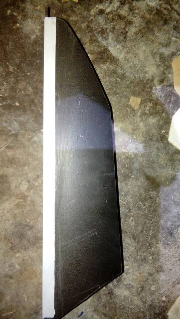

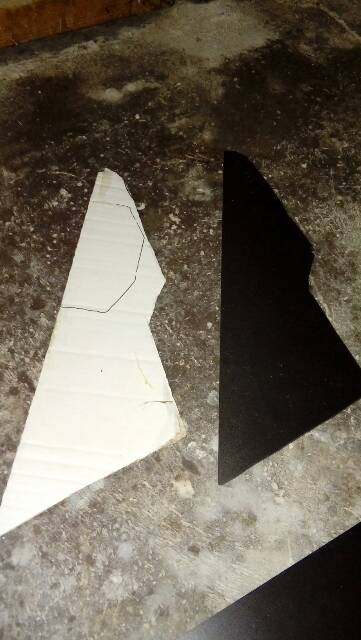

Qui alcuni tagli e prove di piegatura del materiale.
35,11 KB
28,61 KB

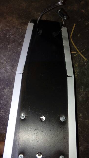

Avevo deciso di fare un case con dei "becchi" che seguissero la linea dell'ammortizzatore ma poi mi sono accorto che quelle punte non servivano a nulla e ho ripiegato su un più semplice trapezio.
42,95 KB
34,72 KB

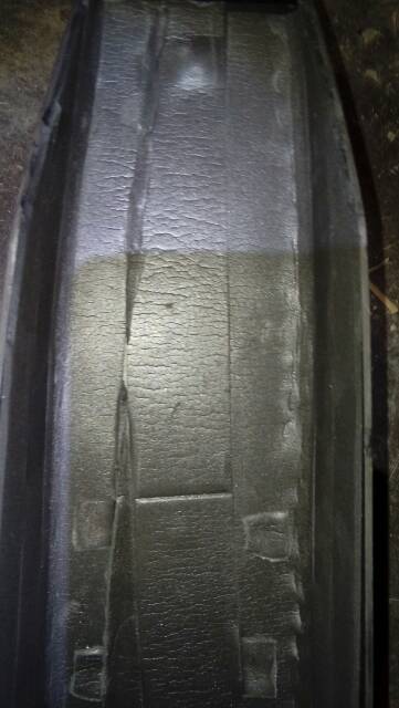

Ho incollato i pezzi con una colla per tubazioni in pvc (tangit della henkel) che in relatà si è rivelata una vera schifezza.
Per cui per sicurezza ho messo degli angolari in allumino. Sono incollati con biadesivo di qualità, la superfice di contatto è molto lunga ed è praticamente impossibile rimuoverli senza rompere la scatola.
Ho poi rivestito internamente con una spugnetta adesiva.

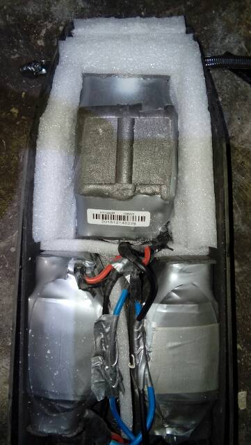

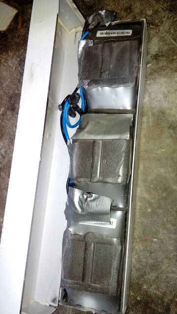

Apertura del vecchio case, che emozione rivedere chi mi manda su e giù per le colline...
36,22 KB

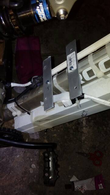

per il fissaggio ho fatto queste due "staffe" che si attaccano nei fori batteria (più una fascetta in alto)
28,4 KB
Come vedete la batteria ha quattro viti che entrano nelle staffe. Si vede anche la fascetta in alto.

Il posizionamento delle batterie!!
37,97 KB

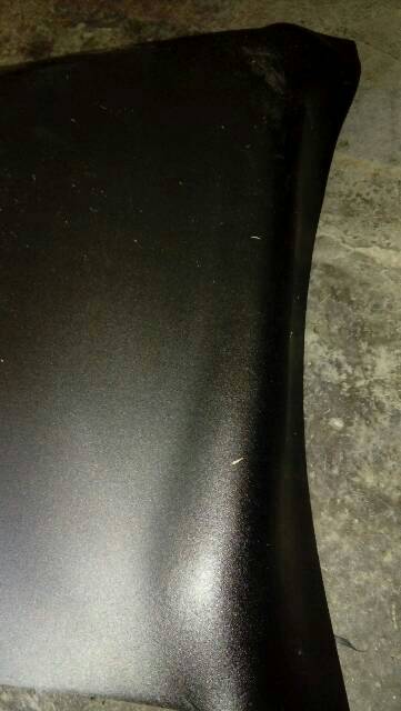

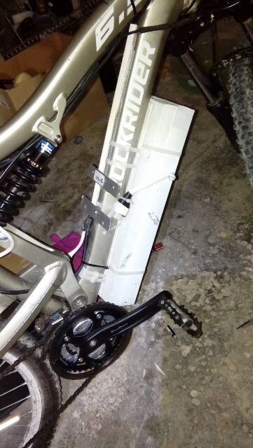

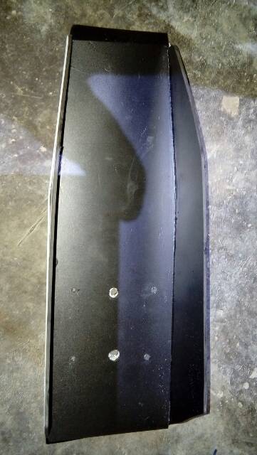

Ecco qui il case finito
44,34 KB

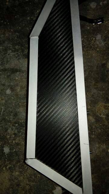

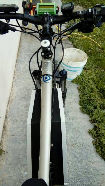

Un pò di sciccheria, la rifinitura finto carbonio adesiva
37,75 KB
Et voilà il nuovo look della rr 6.3
Non sarà da sfilata ma a me piace molto più di prima
Come si dice : ogni scarrafone è bello a mamma sua

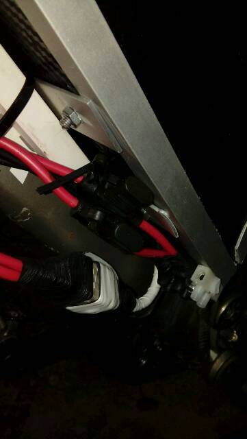

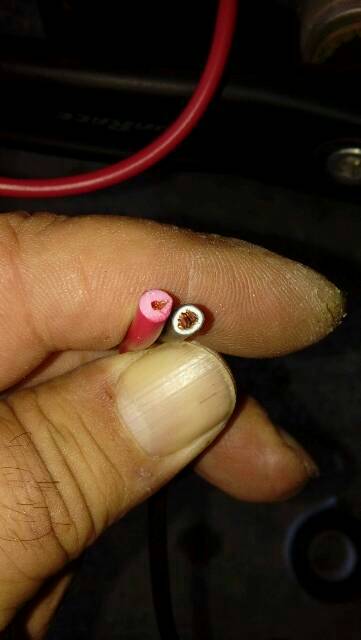

Per finire ho finalmente messo i fusibili in uscita con due portafusibili auto.
Gurdate questa :i cinesi ti vendono cose che non sono quello che sembra. Il cavo a sinistra è quello del portafusibile.... sembrava da 4mm ... dentro è da uno a finco il confronto con un vero cavo da 4mm...
20,41 KB
Ne ho messi due in parallelo... senpre cavo finissimo è purtroppo
20,01 KB

Credo di essere stato il primo ad acquistare questa tipologia di batteria. Ne ho prese solo due, mi interessava la possibilità di provare il motore mentre aspettavo quella 'ufficiale' dalla cina, ma non avevo necessità di grandi energie immagazzinate. Con 8.8Ah 'nominali' ci ho fatto una decina di km senza intaccare di molto la carica. Per il mio uso andavano bene queste da 27€. Se dovessi crearmi un pacco più affidabile sceglierei quelli da 10S2P con celle dichiarate, soprattutto per l'affidabilità nel tempo.
Tanto per dirne una,il BMS deve gestire un 'parallelo di serie', suppongo quindi che ci sia spazio per un eventuale sbilanciamento all'interno della serie.
Non credo ci sia anche un microbms nel case 18650 oltre alle due celle in serie...
Modificato da - kaus in data 27/10/2016 13:30:13
14768 Messaggi
Inserito il - 27/10/2016 : 17:05:36  Mostra Profilo Invia a andrea 104KG un Messaggio Privato  Rispondi Quotando
Ottimo! Si sono molto strane forse che tra di loro si autobilancino? Il diametro è lo stesso delle 18650? Le mie pesano 1 kg circa. Le tue? Hai provato a farci un po' di salita? Scua ma sono curiosissimo per quel prezzaccio..
kaus
152 Messaggi
Inserito il - 27/10/2016 : 17:47:39  Mostra Profilo Invia a kaus un Messaggio Privato  Rispondi Quotando
Nel pacco è presente un BMS che gestisce le 5S di celle in configurazione 2P. Le celle sono 18650, e quindi 18x65 mm, stesso diametro. Sono contenute in un contenitore di plastica a sua volta wrappato col PVC. Nell'attuale configurazione ho eliminato il guscio di plastica rendendo il tutto più compatto.
Il peso è di circa 500g, e torna col fatto che ci sono solo 10 celle al posto delle 20 dei pacchi 'standard' da 50€.
I due pacchi li ho sistemati in una borsetta Optech che ne potrebbe ospitare 4 in maniera compatta:
145,57 KB
le celle sono queste:
157,55 KB
si legge chiaramente la sigla 2S sul case.
Non sono ancora dotato di wattmetro e non ho pensato a misurare la tensione a fine giro, erano una maniera economica di testare la belva in attesa della batteria 'ufficiale', ma posso dirti che l'indicatore del display TSDZ2 non si è mosso dal full in 10km di giretto con qualche salita abbastanza importante.
Ma se tanto mi da tanto, se la chimica delle celle ha una certa densità di energia e quelle da 27 pesano la metà di quelle da 50...
Comunque queste da 27 le trovo un ottimo, compatto ed economico modo per testare sistemi a 36V.
