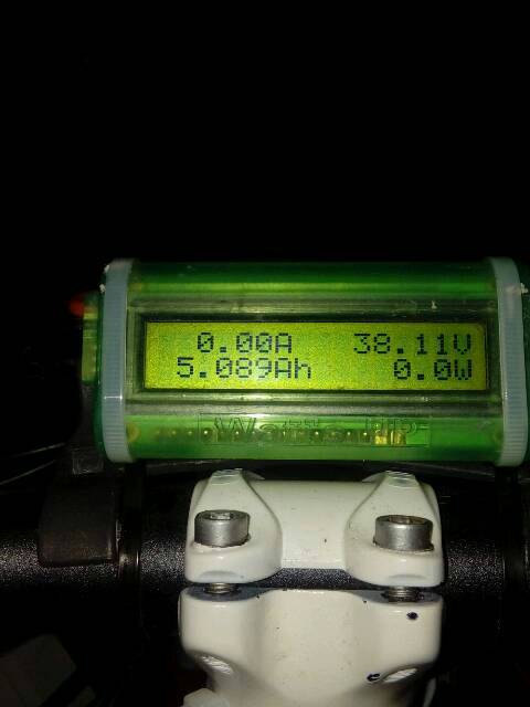

Inserito il - 05/10/2016 : 20:00:04  Mostra Profilo Invia a andrea 104KG un Messaggio Privato  Rispondi Quotando
Per capirci ecco l'immagine del wattmetro di oggi dopo un giro di 17km su e giù per strade di campagna. Dopo alcuni minuti di fermo vedete in basso a sx gli ampere consumati e in alto a dx la tensione a riposo della batteria

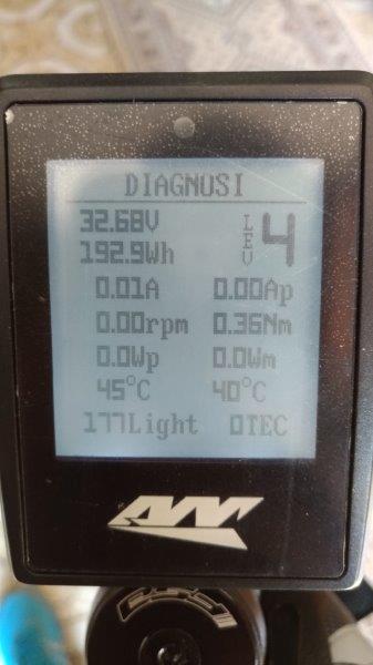

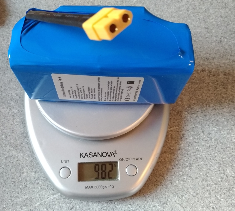

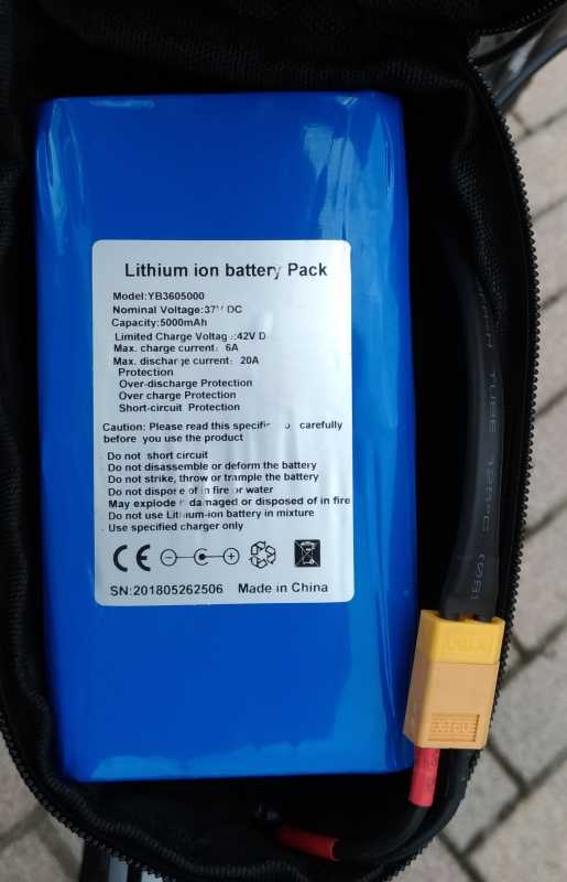

Alla fine ho comprato una sola batteria come test.
Devo ancora testare se la capacita sia reale, ma con bici a norma riesce a erogare 15A senza sederdi o droppare. Dopo avere fatto una prima carica lunga per dare modo alle celle di bilanciarsi , se ce ne fosse stato bisogno, ho fatto un breve giro e spalancando il gas o usando alti livelli di assistenza alla fine le celle erano a circa 40° misurati con termometro a infrarossi, un po tanti, ma niente in confronto alla centralina rovente, evidentemente ho esagerato con lo stress .
Tempo permettendo nel fine settimana faccio un test serio in condizioni reali e vi dito se è valida o no.

bik3r
432 Messaggi
Inserito il - 15/07/2018 : 18:46:34  Mostra Profilo Invia a bik3r un Messaggio Privato  Rispondi Quotando
Finora la carico sempre a 2A, ma sto valutando l'acquisto di un carica batteria da 1,5A.
La capacità è reale(5000mAh)
28,64 KB
192Wh / 36v = 5.33Ah
Diciamo che se si vuole che duri nel tempo, usando solo 4Ah si riesce ad alimentare una bici a norma senza problemi.
Mettendone più in parallelo tra loro si sommano le capacità e si stressano molto meno o si possono mettere su bici più potenti.
Per adesso me ne basta una sola, ma se dovessi aumentare la capacità la riacquisterei ancora.
