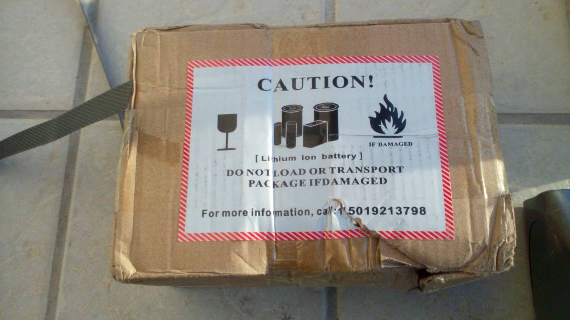

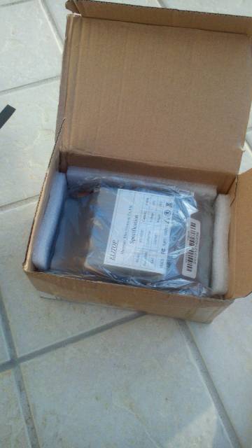

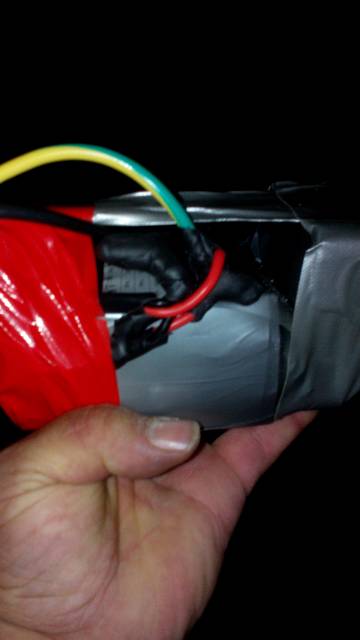

Arrivate ieri pomeriggio, io sono tornato tardi ma mi sono messo subito al lavoro..

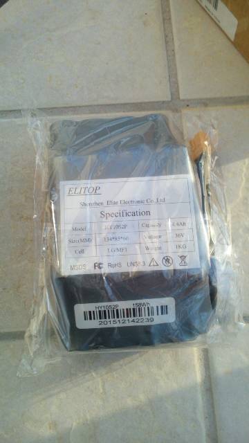

14769 Messaggi

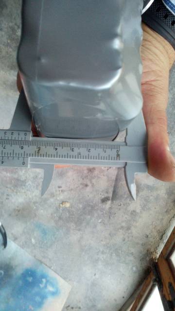

Inserito il - 27/05/2016 : 13:02:59  Mostra Profilo Invia a andrea 104KG un Messaggio Privato  Rispondi Quotando

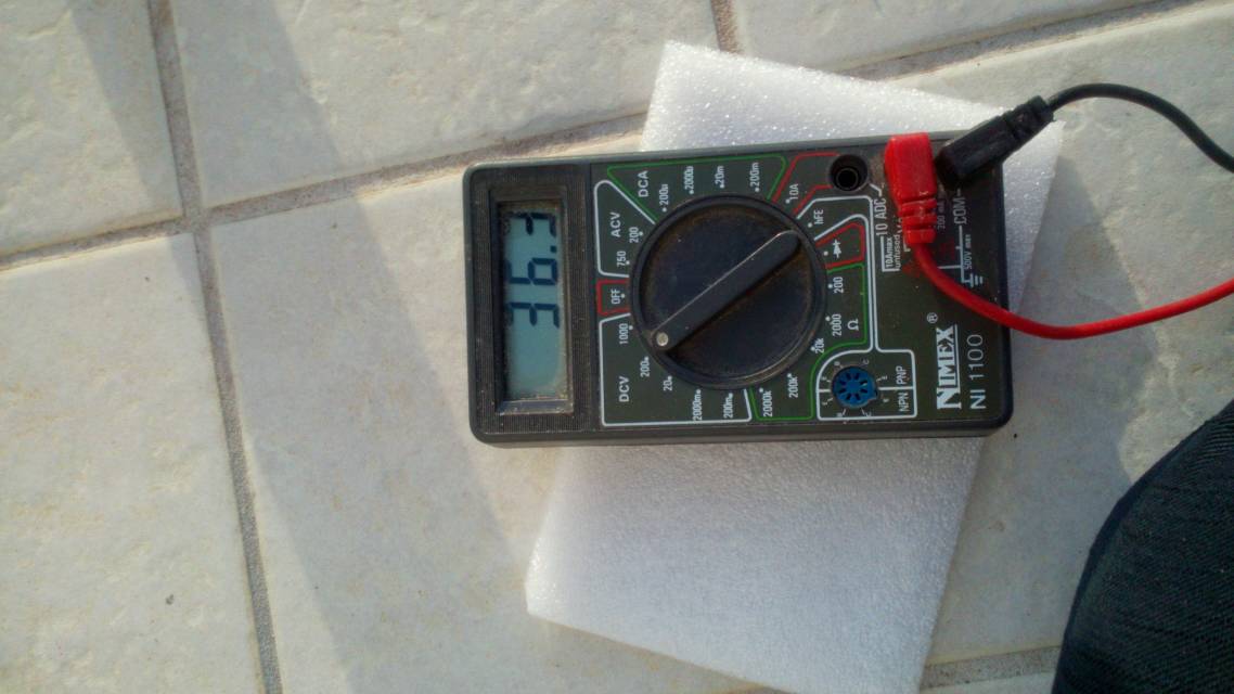

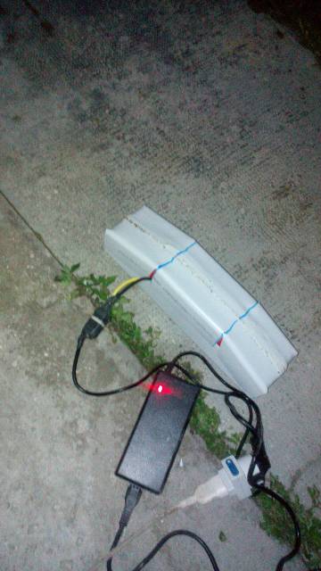

14769 Messaggi
Inserito il - 27/05/2016 : 13:17:02  Mostra Profilo Invia a andrea 104KG un Messaggio Privato  Rispondi Quotando
Quando sono arrivate erano tutte a 36,3v, quindi le ho collegate senza caricarle. Non sono più i bei tempi di una volta, neanche una scintilla, neppure piccola piccola..... così per soddisfazione:-) le ho collegate in parallelo e poi siccome hanno solo due fili ho provato ad attaccare il caricatore ai fili di uscita. Anche qui benché mi sia messo l'armatura di iron men, non è servita. Il caricatore ha iniziato tranquillamente a fare il suo lavoro... comunque per sicurezza sono state tutta la notte a ricare in giardino :-) Ho fatto fino alle una di notte una specie di contenitore... Al Mattino tutto a 42v, quindi si ricaricano tramite uscita.... Oggi non so se riuscirò a provarle.. Tutto troppo perfetto, neanche un po' di quella bella puzza di bruciato:-) magari arriva oggi, non si sa! :-)

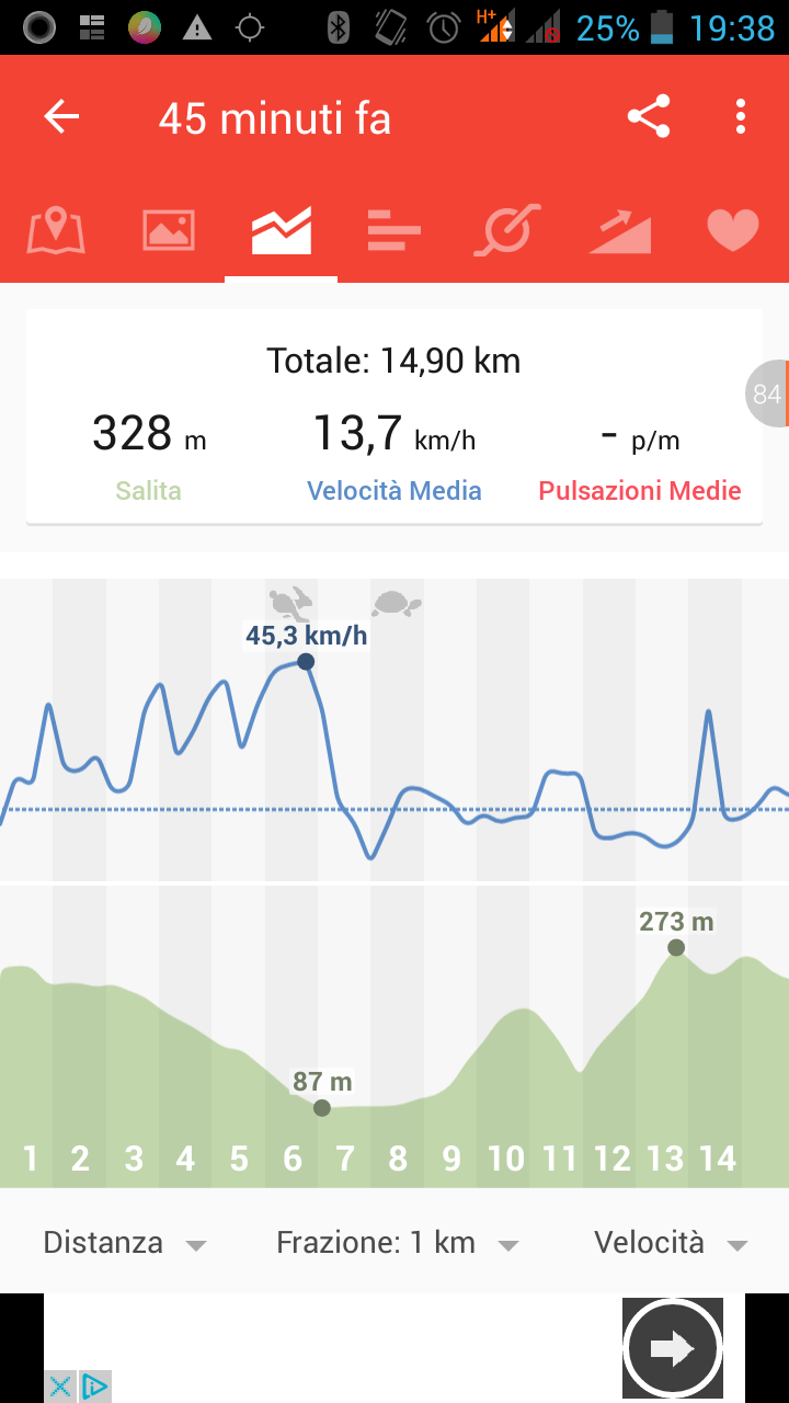

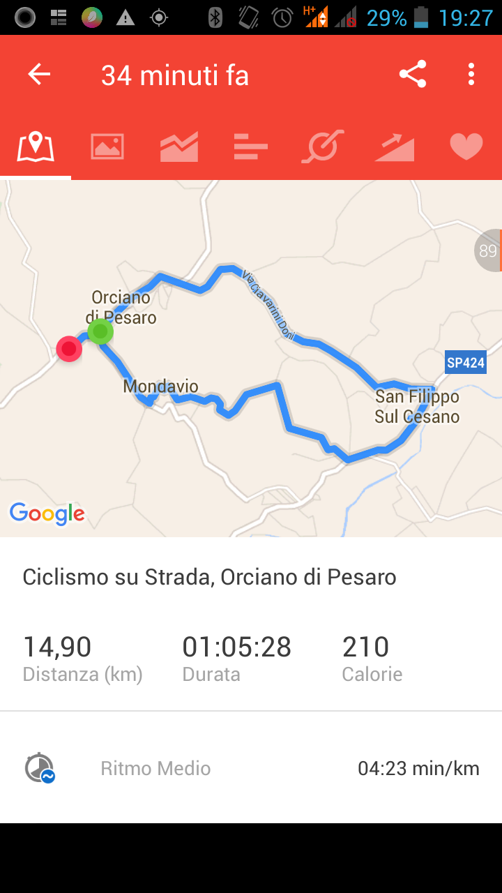

Inserito il - 27/05/2016 : 21:04:22  Mostra Profilo Invia a andrea 104KG un Messaggio Privato  Rispondi Quotando
Primo collaudo super positivo! Rispetto alla batteria da 10ah si sente subito che la pasta è molto diversa. Le celle lg mf1 sono date per 10a di scarica quindi 5c. E impressionate vedete nel wattmetro che con 500w la tensione è ancora a 40.5v. con l'altra era a 38v. A batteria carica da più di 800w, l'altra 730. Il giro che faccio di solito comprende 5-6 km di strade di campagna con spunti sopra il 20%. Se metto l'acceleratore al max e spingo posso andare su a 8-10 kmh dove prima andavo a 5kmh. La cosa non mi diverte molto perché bisogna reimparare a guidare, è più facile far slittare la ruota posteriore dovrò farci l'abitudine. È che tra gli 800w del motore e i poveri 180-200 che riesco a spingere io siamo a mille.... Consumo in ah più o meno uguale, circa 4,8 ah tensione all'arrivo a vuoto più di 38v. Tensione minima sotto sforzo mai sotto 36 anche con 700w di assorbimento. Con l'altra arrivavo sotto i 34. Se dura va benissimo!!!
14769 Messaggi
Inserito il - 27/05/2016 : 21:28:55  Mostra Profilo Invia a andrea 104KG un Messaggio Privato  Rispondi Quotando
Questo è il giro che faccio quasi tutti i giorni con tanto di grafico

Bisogna comunque dire che la batteria in quei cosi riceve delle sollecitazioni notevoli da buche e torsioni visto che è sotto i piedi. Mi sembra inoltre che quei pacchi non abbiano nessun separatore tra le celle per cui prima o poi sfregando tra loro....
Domandina.. quale contenitore può minimizzare il rischio? Almeno contenere il possibile incendio? Alluminio?
Oggi ho fatto un giretto di 35km prevalentemente in pianura solo la risalita di 6km verso casa e la batteria si comporta veramente bene. Consumati 6,5 ah tensione finale 38,7v a vuoto. Il BPM molto corto assiste meglio nel senso che prima a 19 kmh moriva, in teoria assorbiva qualcosa fini a 21 kmh ma in pratica non sentivi CV nessuna spinta. adesso fino a 21 kmh aiuta un pochino ee riesco a tenere i 21-22 kmh con continuità. In salita vien voglia di spingere mi sembra di essere un campione, fatico ma vado su ai 16-17 kmh che è un bell'andare... sono sicuro che se la metto sulla banchina che è molto più scorrevole e con un hub più lungo vado su hai 21-22 kmh..... che illusione :-)
