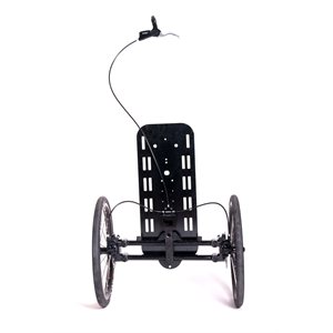

https://www.emotion-technologies.de/e-bike-typen/lasten-e-bike/

Guarda, gli unici motori centrali che COSTRINGONO il ciclista a metterci sempre del suo e che quindi "consumano" meno sono quelli dotati di sensore di sforzo, solo con quelli NON si ci si può far trascinare in giro senza contribuire allo sforzo del motore, e di quelli stavamo parlando in quel post: Se invece monti un motore centrale SENZA torsimetro (ad esempio un Bafang BBS) avrai esattamente gli stessi consumi rispetto ad un motore nel mozzo nel 90% dei percorsi, la differenza si noterà invece (e tanto) sulle salite toste dove il centrale darà il meglio di se...
Il motore che equipaggia la NCM è stato scelto con furbizia, molti aumentano la tensione per aumentare la velocità, mentre loro hanno privilegiato il tiro in salita montando un motore ad altissima coppia, e questa soluzione non fa quasi mai rimpiangere un motore centrale: Se invece rimaniamo sui 36V di alimentazione allora non c'è storia, in salite toste il centrale (a parità di potenza) è sempre vincente.

cmq quella bici cargo bellissima, avevo anche pensato di farla ho trovato questo video che fa vedere come costruire il telaio https://www.youtube.com/watch?v=5LoVumtR1M4&t=566s gran maestro delle saldature! però preferivo un triciclo che dato col cane mi senti più sicuro anche se piccolo ci ho già provato in vari modi, ma mi sbilancia quando si sposta, con il noomad anche se caruccio per un carrello, ma se fatto bene come sembra che regge anche il peso ne vale!
