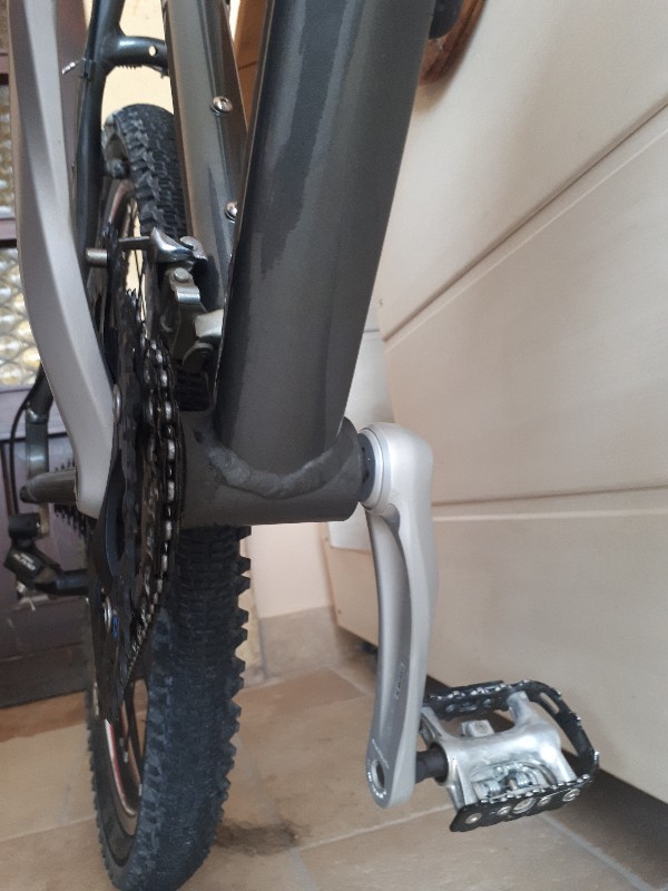

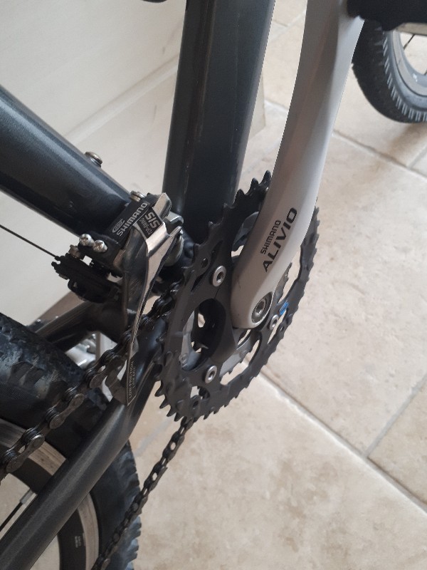

Verifica che il movimento centrale della tua MTB sia da 68 oppure 73 mm di larghezza - essendo una MTB vecchia dovrebbe essere così. Sarebbe utile postare una foto della bici, per avere un'idea.

Allora, allego foto per farvi capire di che tipologia di telaio stiamo parlando...
