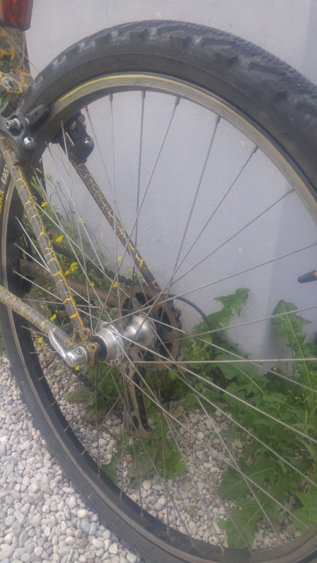

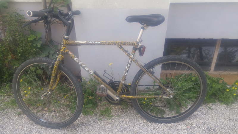

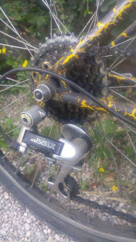

Un caloroso ciao a tutti, volevo acquistare un kit per la mia mtb vecchia di 30 anni, solida si ma priva di tutto quello che c'è sulle mtb moderne .

Allego la foto della mtb, sempre se si può fare.

Ciao, se la tua bici nonostante l'età è stata mantenuta in perfetta efficienza non vedo problemi a kittarla, magari visti i freni non supererei i 250W di legge...
Il telaio è robusto, quindi un bel motore nel mozzo ruota posteriore lo potresti montare, anche perchè non avendo il cambio a cassetta ma a ruota libera puoi riciclare il tuo pacco pignoni.
Controlla solamente che tra i forcellini posteriori ci siano 135mm (da interno a interno) che è la misura standard per i motori!

Grazie Barba 49
Ho controllato e senza togliere la ruota ho misurato 130 mm con un metro flessibile, meglio che misuro preciso?

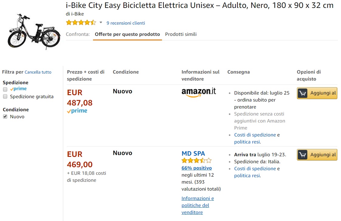

Inserito il - 16/07/2018 : 10:56:48  Mostra Profilo Invia a Steu851 un Messaggio Privato  Rispondi Quotando
perchè dite che è usata?
149,44 KB
marianor
482 Messaggi
Inserito il - 16/07/2018 : 22:53:44  Mostra Profilo  Rispondi Quotando
steu a me ieri in quel link di cui sopra usciva una usata a 405euro dalla spagna
adesso se ci vai su ce ne sono 3 due nuove e quella usata da 405
ps è venduta senza caricabatterie mah...
