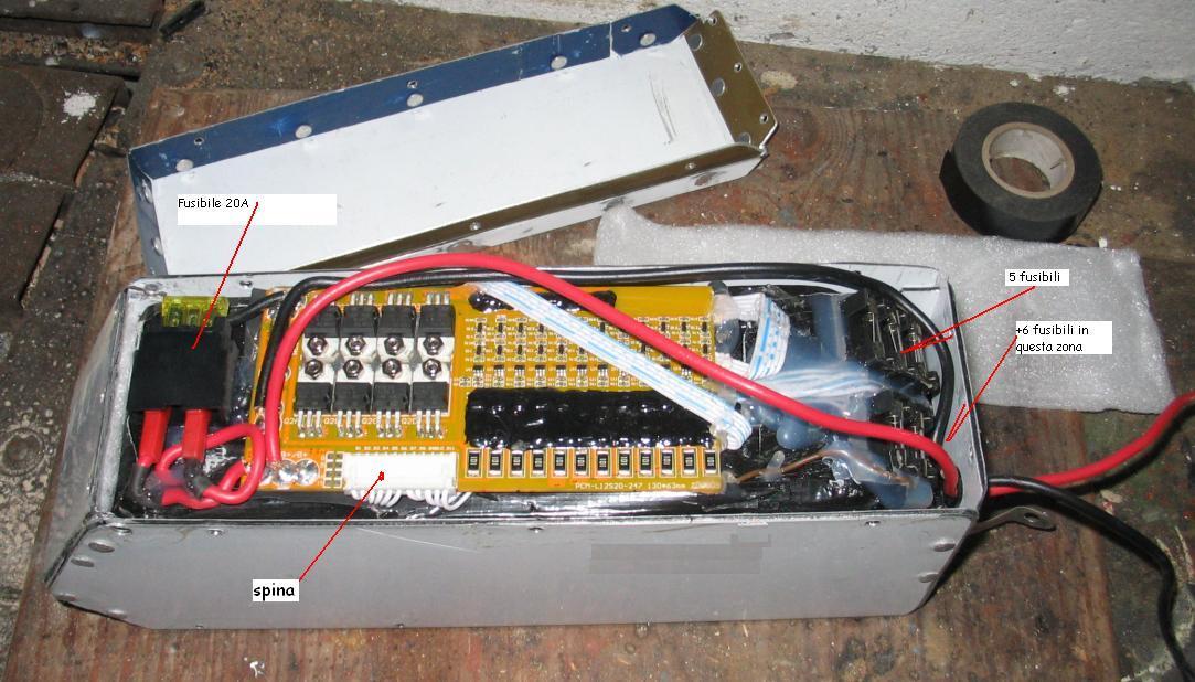

mi si è rotto il BMS della batteria, 12 serie di 6 celle 26650 da 2500mAh, 15Ah teorici da nuove, molto vecchie ma ancora in forma.
Ho anche trovato il guasto, la parte del circuito che rileva la tensione delle'ultime due celle ha due opamp e due transistor corrosi. Solo l'ultimo non funziona, ma penso sia solo questione di tempo per il secondo, la corrosione si è infiltrata sotto lo strato siliconico di protezione del PCB e si è fatta strada senza sintomi fin'ora. Purtroppo non riesco ad identificare i componenti e quindi cambiarli a caso è un terno al lotto.
Cerco quindi un BMS usato 36V 15Ah LifePO4, anche collegato a batteria andata, ci penso io a scomporlo.
Alternativamente, un fornitore di BMS adattabile, a buon prezzo e veloce (caricare i parallali "ad occhio" è lungo e rischioso).
Accetto suggerimenti.

Io ne ho uno, era della vecchia 36V, l'ho sostituita per passare a 48V. Se lo vuoi mi paghi le spese postali e te lo mando. Mi spiace vederlo lì a far niente. I vecchi elementi li ho usati per varie cose, ho anche il carica che penso funzioni ancora.

Giordano, sicuro sia x LifePo4 ?
Conto 11 fili.
