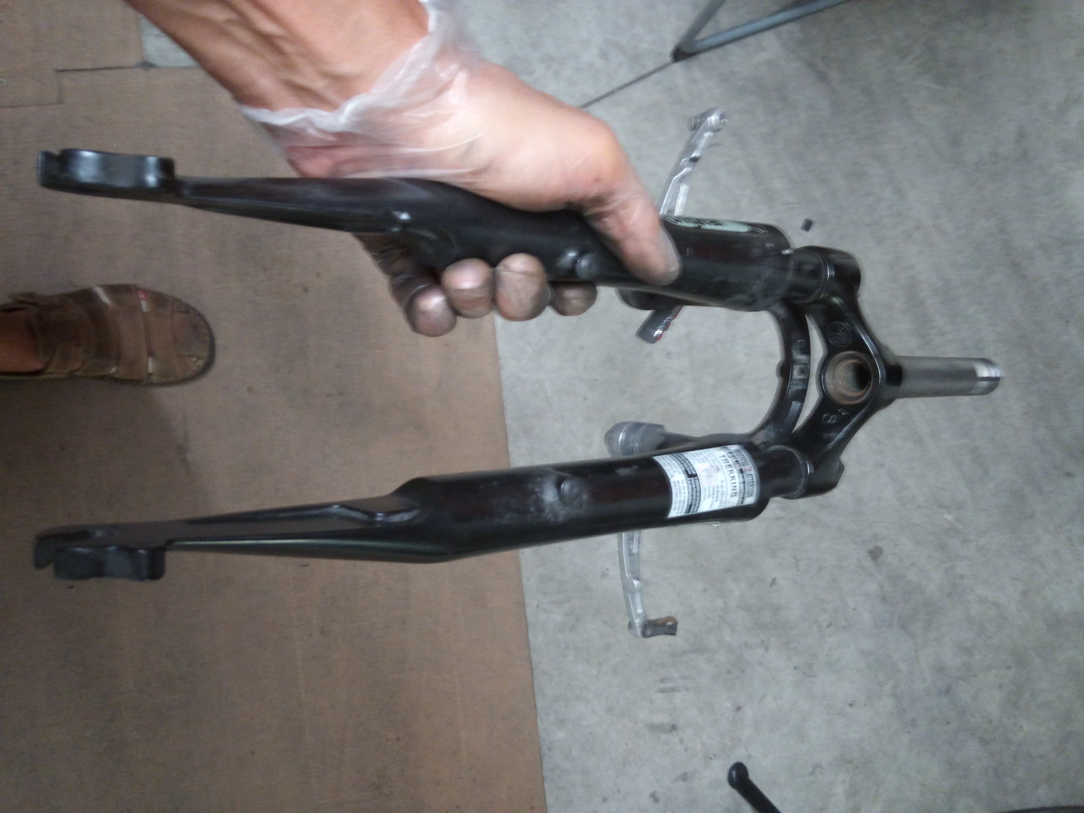

                      | Riprendo il post della mia forcella incastrata. lo scorso anno lo lasciata come era. Oggi mi è venuto lo schiribizzo di smontarla.
 Non ha la motore.
 Nella parte bassa non ci sono viti da svitare.
 Forse devo seguire il suggerimento della lunga brugola nella stello, ma non ho una brugola così lunga.
 Ho provato a martellare, ma niente.
 Alti suggerimenti?
 c'è qualcuno a Roma che ne vende una usata economica? E' un modello con filettatura.
 Metto alcune foto (scusate m non riesco a ridimensionarle)
  343,06 KB
  378,82 KB
  326,82 KB
                      | Modificato da - giurti in data 16/09/2017  15:15:18

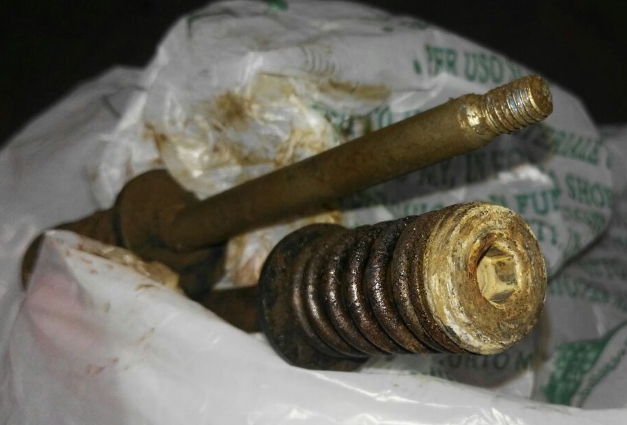

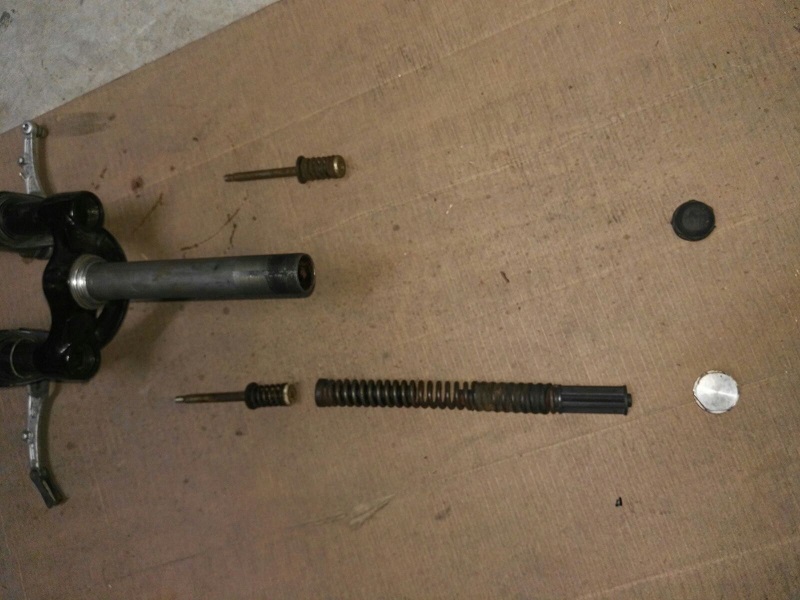

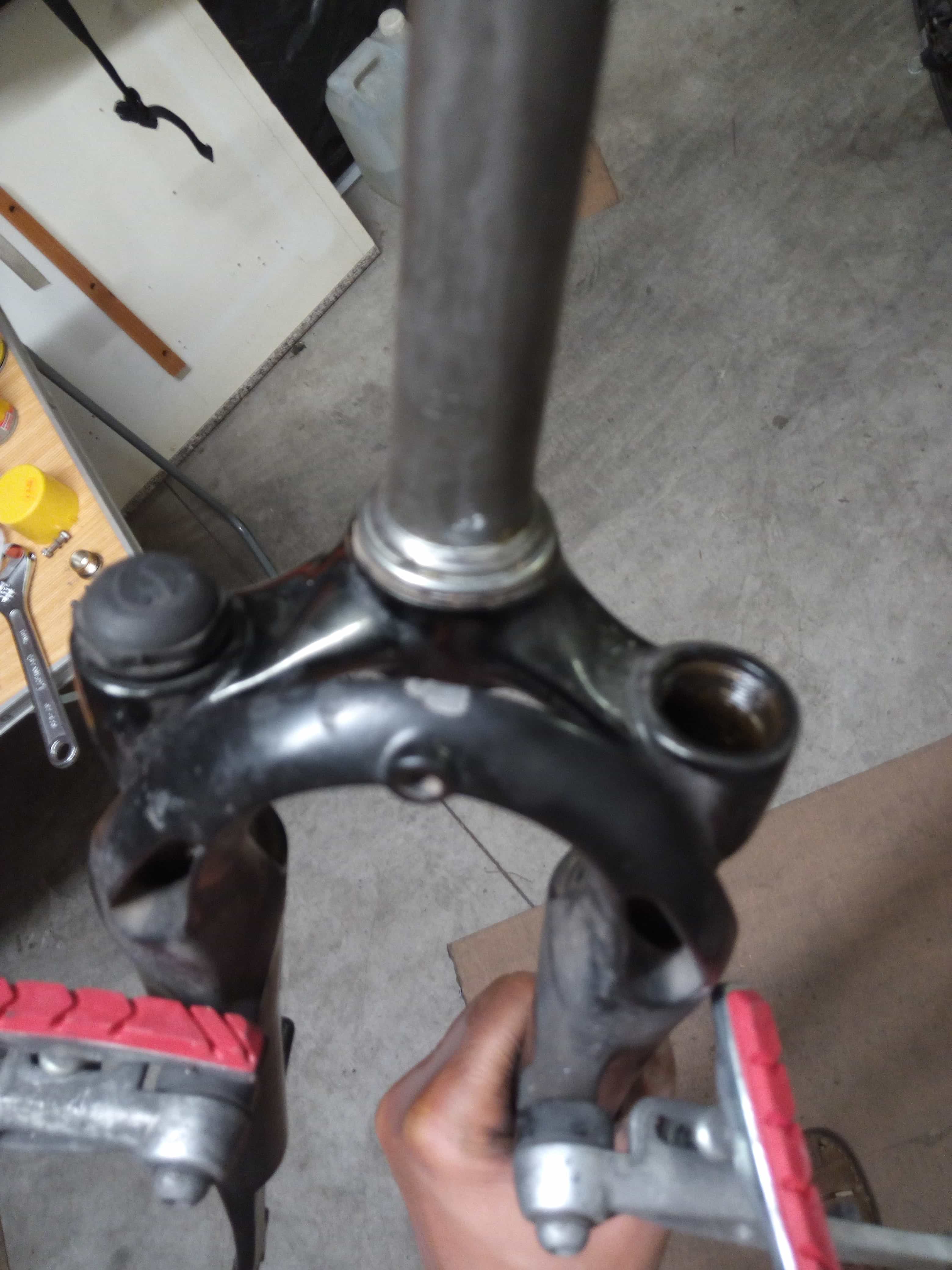

                      | Allora, ho trovato la lunga brugola e ho svitato. Sono venute via altre 2 molle, una per stelo:
  122,09 KB
 In questa foto metto tutte le molle venute via:
 su uno stelo c'è:
 - tappo alluminio,
 - molla lunga (saltata via appena aperto il tappo)
 - molla corta (svitata con brugola);
 Nell'altro stelo manca la molla lunga, per il resto è uguale (ma a che serve la mollo corta senza la molla lunga?).
  132,39 KB
 Ora che dovrei fare? C'è altro da svitare?

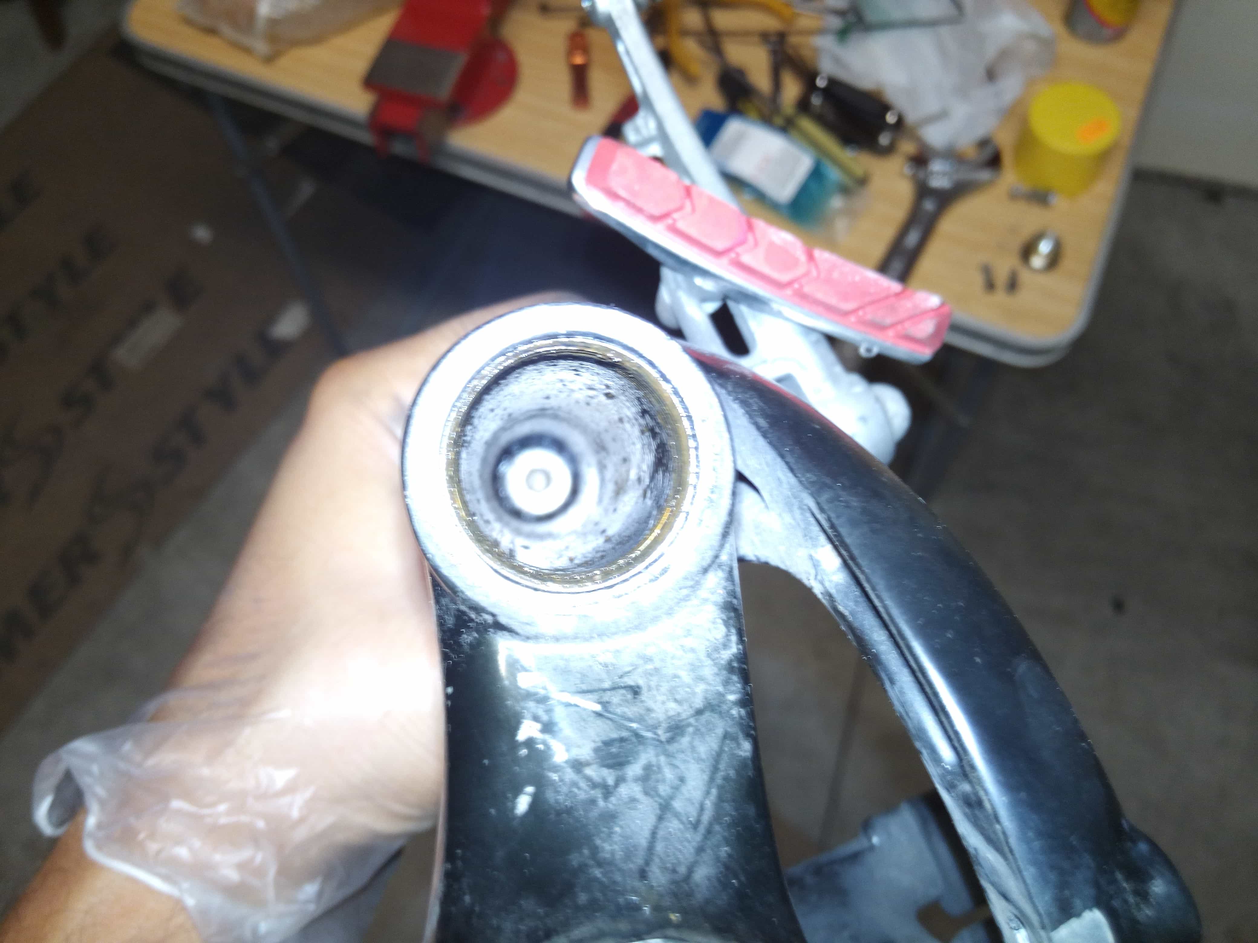

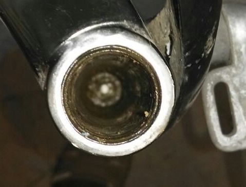

 Metto la foto dell'interno dello stelo:
  45,04 KB

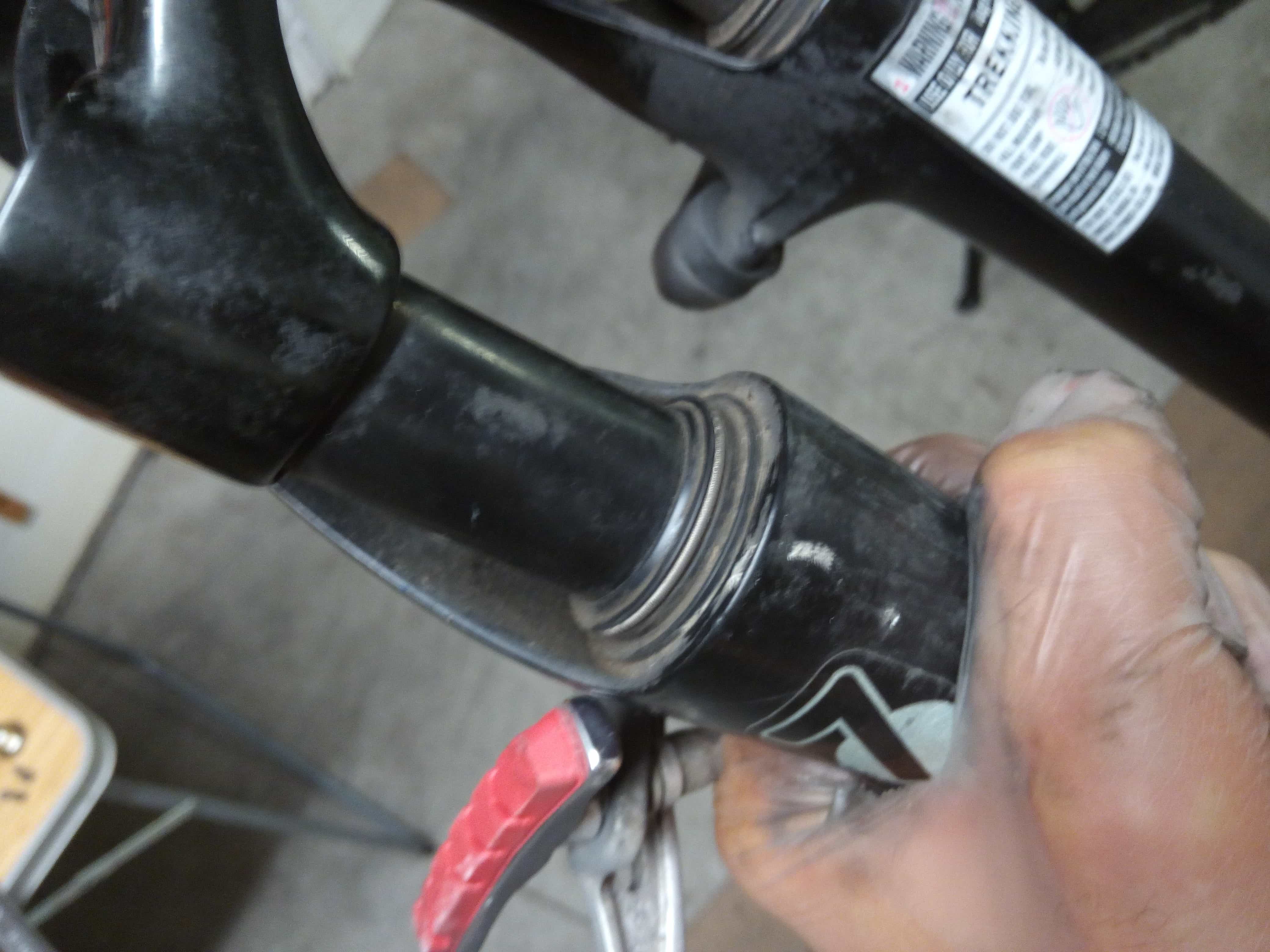

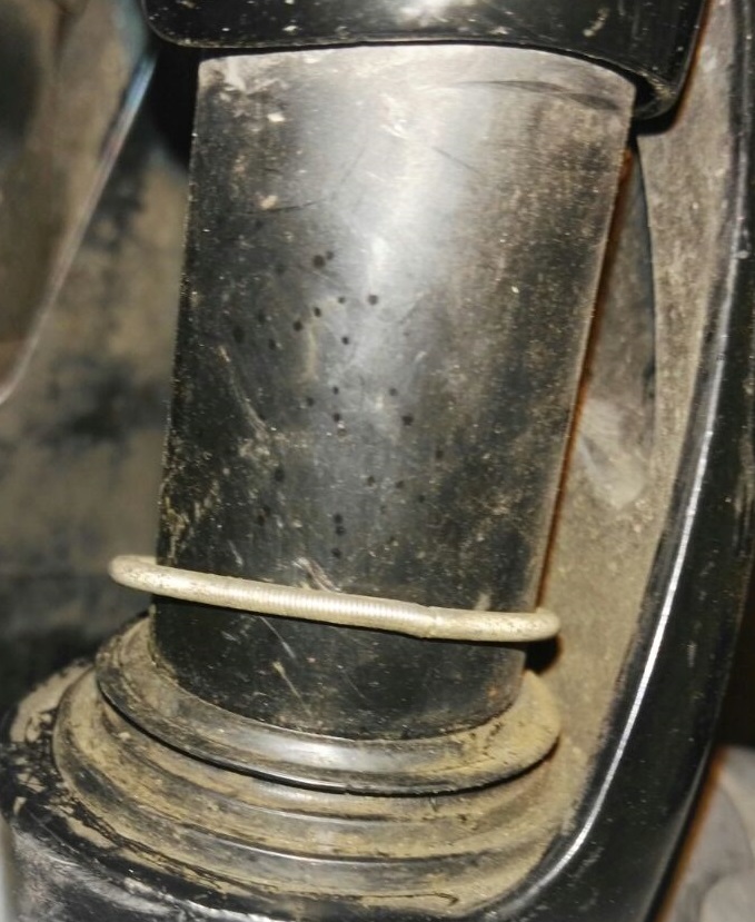

 Ho tolto un'elastico dal paraolio. Si possono rimuovere i paraoli, per spruzarci tanto olio?Come?
  161,76 KB
 PS: comprare un'altra forcella non ammortizzata non conviene, tanto vale rimontare questa.
 Cercherò una ammortizzata economica, ma intanto mi piacerebbe riuscire a smontare questa, anche per fare esperienza.

                | giordano5847Utente Master
   4149 Messaggi
                      |  Inserito il - 17/09/2017 :  11:41:08
                      | Quando si smonta bisogna prendere appunti, capire cosa servono i vari pezzi e fotografare i vari stadi   Servono per ricordare la sequenza di montaggio anche se è passato un po' di tempo. Sembra di ricordare tutto ma non è vero.
 Ora io pulirei per bene tutto, acquisterei i materiali deteriorati (di consumo) e rimonto.
 Per rimontare le molle che vanno precaricate basta legarle con del filo di ferro (tre legacci) dopo averle compresse.
 I raschia olio (da cambiare se li trovi) alla base dell'archetto si togono con il cacciavite facendo leva con il fodero, sotto ci deve essere un feltro che va cambiato ed imbevuto di olio.

 I paraolio sono solo ad incastro? Posso forzare con il cacciavite? Sin ora non ho osare per paura di rompere. Cercherò qualche video.
                | andrea 104KGUtente Master
   14771 Messaggi
                      |  Inserito il - 17/09/2017 :  14:20:20
                      | Prima però devi sbloccare i tubi. Non serve togliere i paraoli per oliare i tubi che ho visto io sono aperti sotto quindi se riempi i tubi di di wd40 o svitol e capovolgi l'oilio va dappertutto. Senza togliere i tubi i paraoli è facile romperli. Io non li cambierei possono costare più del valore della forcella. Se perdono un po' pazienza non è una mtb e non è neanche idraulica. L'olio serve solo per lubrificare. |

                      |  Inserito il - 30/09/2017 :  22:37:14
                      | |  |  | Bagigio ha scritto:
 @giurti:  per cortesia, visto che l'hai smontata, mi daresti la misura della lunghezza del cannotto ?  Grazie !
La lunghezza del tubo è 16cm circa. Il diametro è 1 pollice.
                      | Modificato da - giurti in data 30/09/2017  22:37:57

                | BagigioUtente Senior
   1617 Messaggi
                      |  Inserito il - 04/10/2017 :  20:18:59
                      | Grazie per la misura del cannotto.
 La prima forcella (BRN) mi pare come qualità simile a quella "Big Jim".
 La prima RST è solo a molla, come quella della b'twin, mentre la seconda è molla/olio.
 La prima richiede sicuramente meno manutenzione, ma non è detto, vedi il tuo caso.
 Lo stelo (cannotto) separato, non va avvitato sulla forcella, ma inserito a forza e poi viene stretto da due viti a brugola M5 o M6, non ricordo al momento.
 Io ho dovuto dare qualche martellata per inserirlo, ho interposto un pezzo di legno per non rovinare la battuta del cannotto.
 Ci ho già fatto svariate migliaia di km, fra la recumbent e la graziella, e non si è mosso niente, vai tranquillo.
 Nel dubbio fattelo fare da un meccanico di fiducia, ma se ci sono riuscito io...
 Per i parafanghi, esistono modelli che si fissano direttamente agli steli della forcella, senza usare i fori predisposti:
 https://www.amazon.co.uk/SKS-Raceblade-PRO-Black-Mudguard/dp/B016OV17IW
 Il cambio forcella sulla b'twin è una cosa che prima o poi farò, ma non so quando, il tempo è sempre poco, poi probabilmente venderò la mia originale, ma ripeto che i tempi sono alquanto incerti.

                | elettricoooUtente Medio
   395 Messaggi
                      |  Inserito il - 20/06/2019 :  23:45:55
                      | |  |  | Barba 49 ha scritto:
 ...Togli quindi i parapolvere ed inizia a riempire lo spazio tra stelo e astuccio con lo sbloccante, poi lascia la forcella verticale e attendi che il liquido faccia il suo lavoro, poi procedi a togliere le brugole e smontare il tutto.
E se fosse solo poco fluida ma non ancora bloccata? c'è modo di colargli dentro l'olio senza smontarla troppo?
 |  |  | andrea 104KG ha scritto:
 ...Non serve togliere i paraoli per oliare i tubi che ho visto io sono aperti sotto quindi se riempi i tubi di di wd40 o svitol e capovolgi l'oilio va dappertutto. Senza togliere i tubi i paraoli è facile romperli.
Mi spiegheresti meglio? da dove lo faresti colare l'olio? bisogna comunque svitare il coperchio superiori? siccome non l'ho mai fatto... rischio che mi salti fuori qualche molla???
