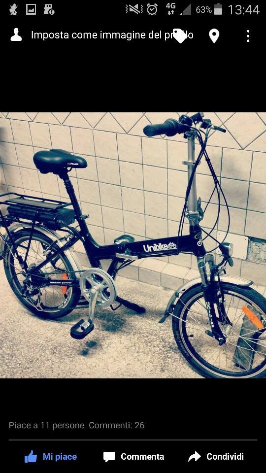

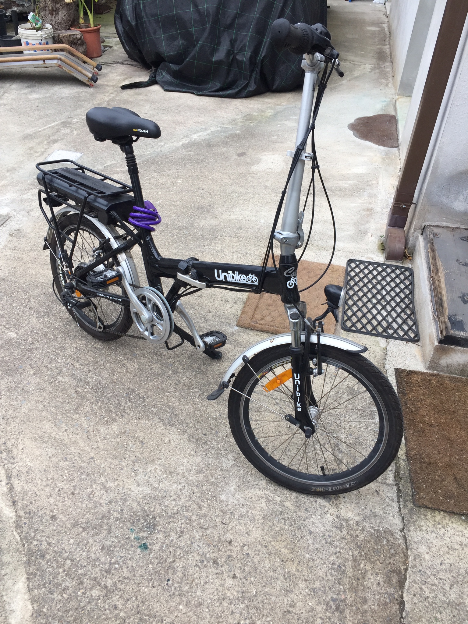

Buon pomeriggio a tutti , da qualche giorno mi sono iscritto sul vostro fantastico forum , mi presento sono Nino e vivo a Reggio Calabria da circa un annetto ho comprato una bicicletta elettrica pieghevole " UniBike" ha la batteria al litio " E- bike battery Li- ion 36V 9 Ah /324Wh " , diciamo che l'ho presa di seconda mano però sin da subito mi ha dato dei problemi con i raggi che essendo di quelli piccoli ogni tanto quando prendo una buca ne devo cambiare 1/2 infatti manman che succede metto quelli più grossi , e poi ho notato il calo della batteria , diciamo che è una 9 ah forse mi servirebbe una più grande almeno 12/13 voi che dite ? Anche perché qua dove abito io " Reggio Calabria " ci sono molte salite anche ripide poco pianura , infatti faccio massimo 18 km ma raramente, sennò arrivo a 15/16 con una ricarica , non sono pochi ?
Aspetto vostre risposte e spero che da ora sul vostro forum riuscito a togliermi un po' di domande che ho in testa da parecchio tempo #128522;
Allego qualche foto

Quanto al tuo mezzo direi che con una batteria da 36V-9Ah si percorrono tranquillamente 35Km, 10Wh/Km sono un consumo accettabile anche se non si aiuta molto con i muscoli: Il fatto che mei tuoi percorsi ci siano molte salite incide fino ad un certo punto, visto che comunque al ritorno le salite diventano per forza discese, quindi probabilmente la tua batteria è un po' sfruttata!!!
Non dico certo che quello che perdi in salita lo recuperi in discesa, i motori rendono si e no l'80%, ma 18Km sono una miseria, considerando anche il fatto che le pieghevoli con ruote piccole sono MOLTO avvantaggiate in salita rispetto alle normali bici con ruote da 26-28".
Non dici comunque quanto pesi, se hai veramente molte salite questo è il dato più importante in assoluto, e nemmeno se aiuti con i pedali o no!
La rottura dei raggi è quasi inevitabile, non solo hai tutto il peso sulla ruota posteriore che non è nemmeno ammortizzata, ma hai una posizione di guida tale da non scaricare nemmeno un chilogrammo di peso sul manubrio, quindi...

Grazie mille per la risposta , cmq avevo immaginato che sono troppi pochi i km che faccio CN una ricarica , e mi stavo giusto informando di cambiare la batteria magari in primavera visto che ora CN l'inverno la uso poco , giusto appunto sai dove posso acquistare una batteria per questo modello di bicicletta?? Pensi che una da 12ah potrebbe montare ? Grazie anticipatamente per la risposta

Personalmente fare sostituire le celle esauste della tua batteria con altre nuove, di buona marca e di capacità maggiore, ci sono artigiani che lo fanno e i risultati sono ottimi!
